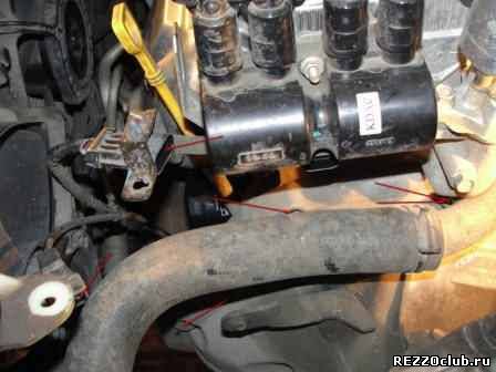

Механик, при снятие сцепления коекак добрался до болта который находится у патрубка вопрос, если его не ставить обратно....

Механик Дата: Пятница, 27.12.2013, 00:19 | Сообщение № 367 (126968 в абсолютной нумерации)
Сообщений: 5055
Лучше поставь как положено.
