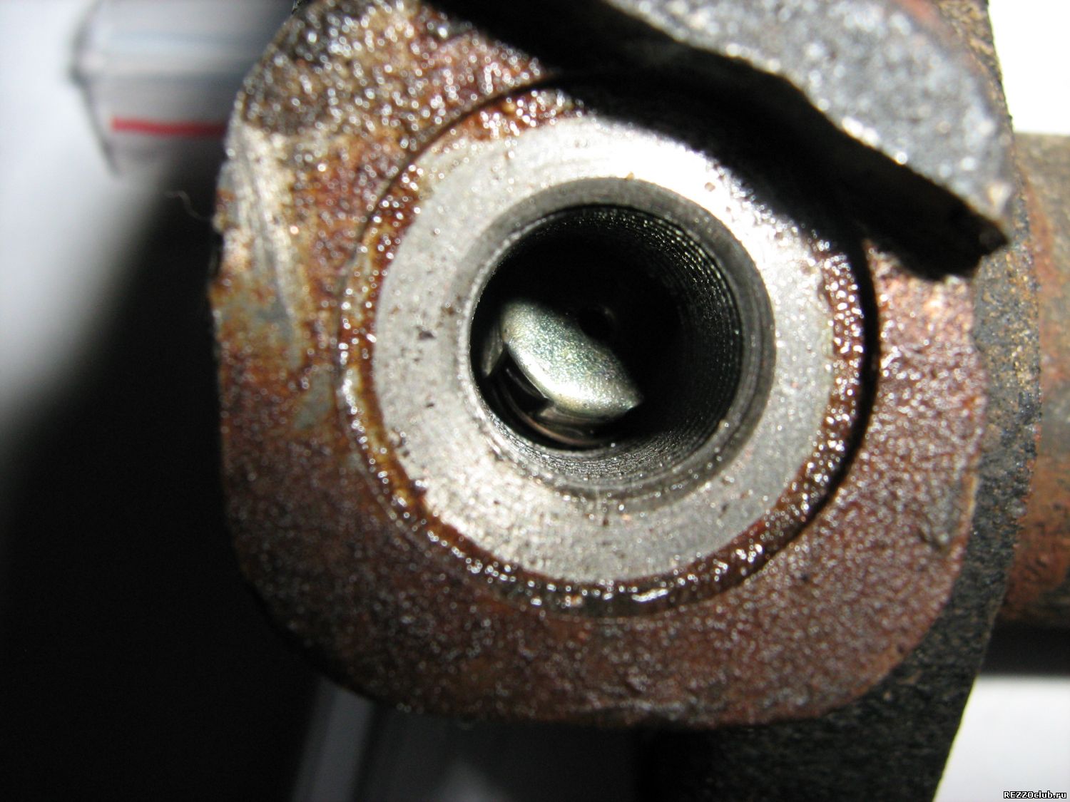

Пару раз "провалилась" педаль сцепления до пола. Прокачал, помогло но не надолго. Педаль была оч. лёгкая. Утром постоянно приходилось "накачивать" педаль сцепления. Понял, что пора менять рабочий цилиндр сцепления, т.к. главный цилиндр и корзина в сборе была поменяна предыдущим хозяином. Заказал в "АВТОДОКе" не оригинал ( 700 руб.) ----оригинал сказали стоит--1100 руб.Привезли на следующий день. Сегодня поменяли на сервисе и вот что увидели когда сняли с машины раб. цилиндр----- когда сняли трубку-там находится маленький клапан металлический с пружинкой. Так вот, ЭТОТ КЛАПАН БЫЛ НЕМНОГО ПЕРЕКОШЕН И КОНЕЧНО НЕ РАБОТАЛ. Почему и как это произошло--не знаю...Цилиндр похоже ещё родной стоял.  Фотки прилагаю..

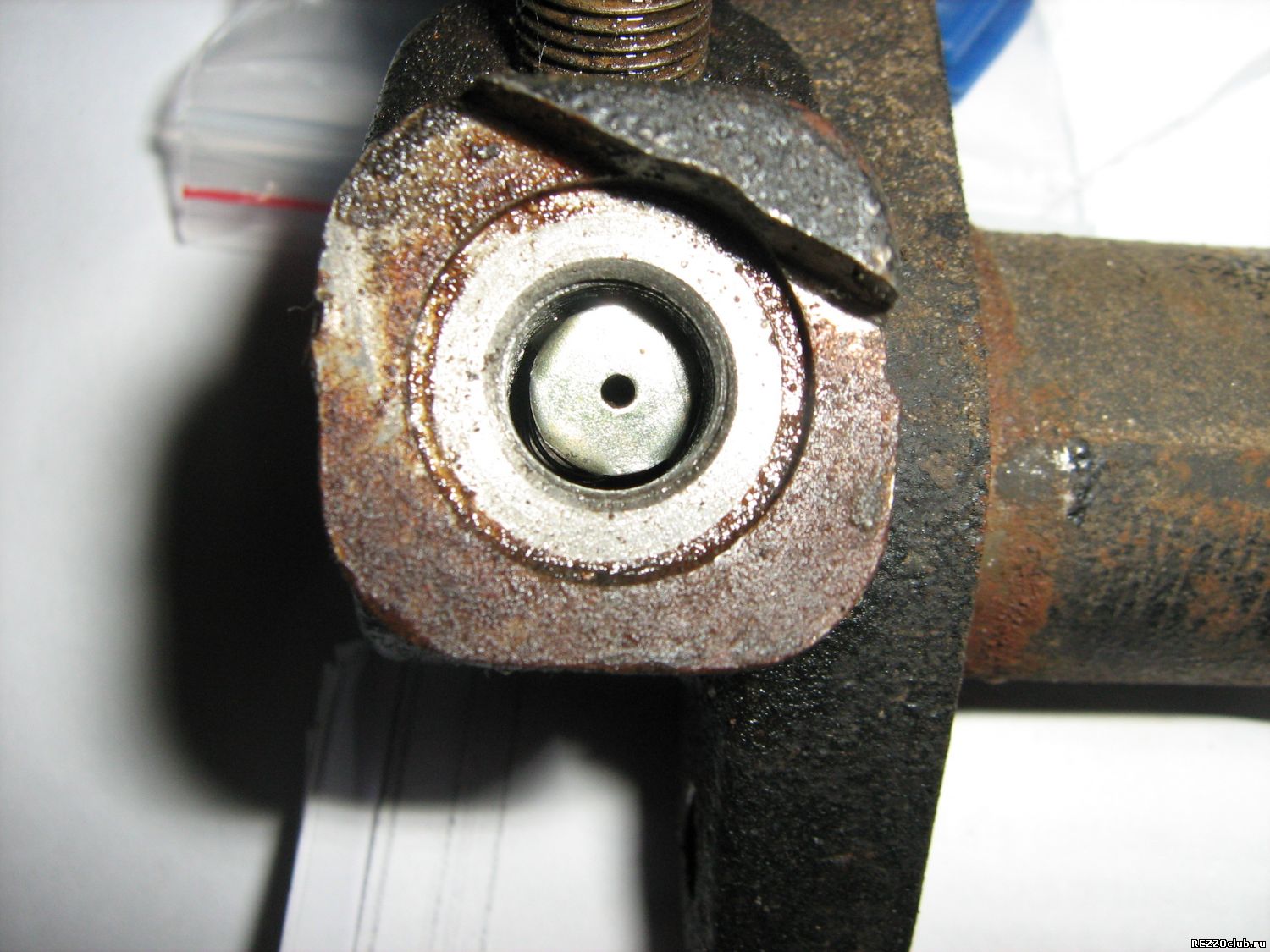

                                    Так этот клапан должен стоять..

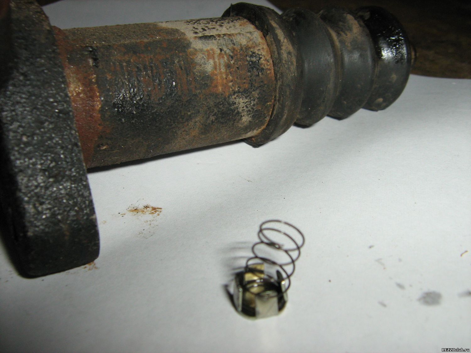

Вот этот мелкий клапан.

Может кому и пригодится это сообщение, а то мы сразу начинаем думать--манжеты...Это я конкретно про рабочий цилиндр сцепления.
goschashepa Дата: Четверг, 15.05.2014, 17:16 | Сообщение № 401 (130714 в абсолютной нумерации)
С новым цилиндром этот клапан идёт и закрыт заглушкой. ШАЙБЫ МЕДНЫЕ  прикупите заранее перед заменой. В любом автомагазине.
goschashepa Дата: Четверг, 15.05.2014, 17:24 | Сообщение № 402 (130715 в абсолютной нумерации)
И ещё..прочитал на форуме тему--Зима и педаль сцепления... --- так вот, может зимой из за этого клапана и происходят проблемы со сцеплением? Провалы педали ...??    Что бы проверить клапан достаточно открутить трубку и посмотреть клапан. Снимать цилиндр совсем не обязательно..
