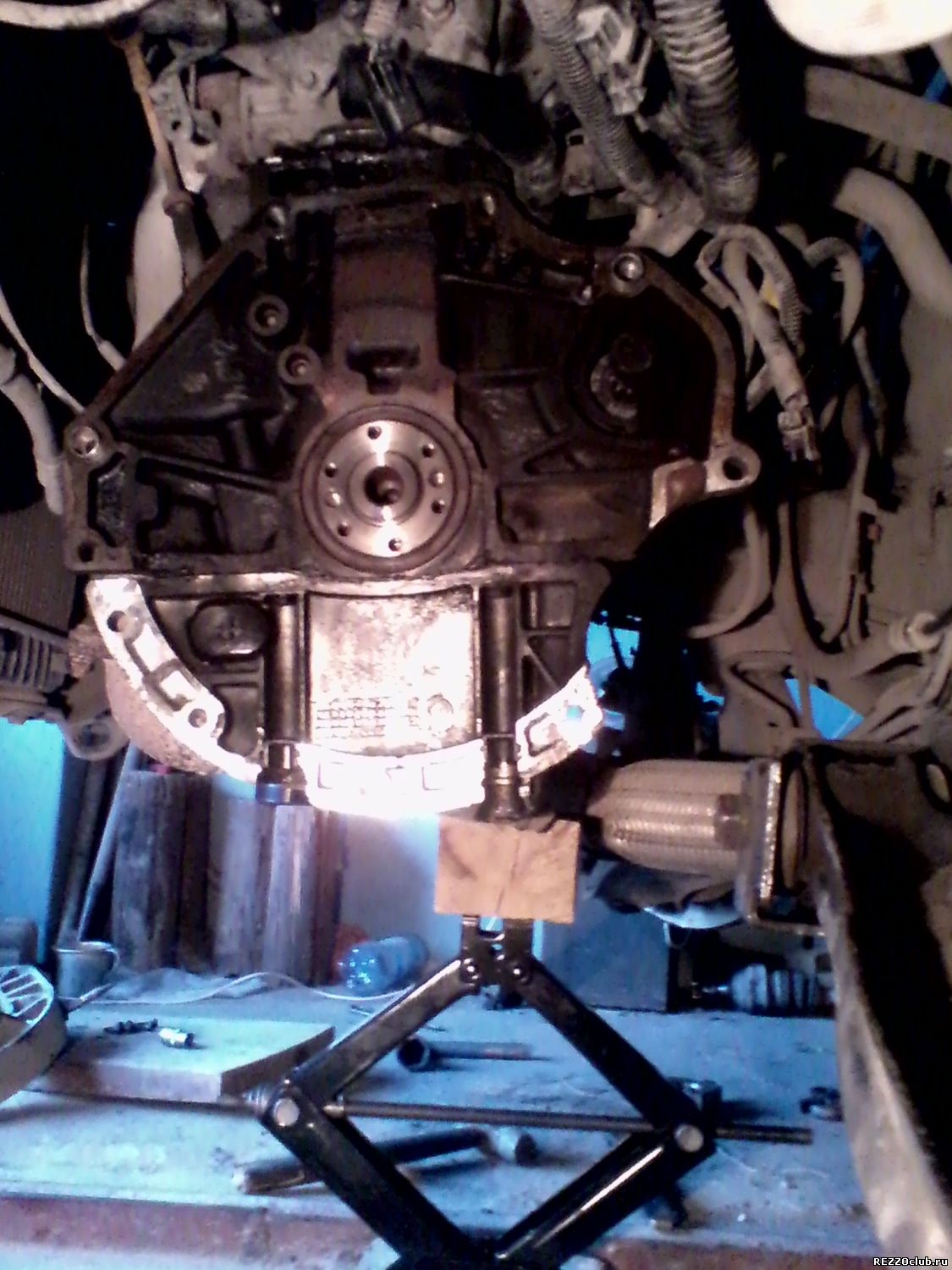

Рыболов Дата: Понедельник, 14.07.2014, 23:52 | Сообщение № 433 (132276 в абсолютной нумерации)
Снял-таки я коробку с целью замены сцепления (ох и тяжелая эта работа - из болота тащить бегемота, не раз добрым словом вспомнил 2141 -  все "на раз", даже домкратить не надо)
Долго описывать всё действо не буду (назабавился вдоволь) - итог: маховик - идеален, диск изношен неравномерно, при откручивании корзины болты были затянуты неравномерно, что вероятно явилось причиной неравномерного износа диска. Болт под пластиковой трубой системы охлаждения не закручен, на кронштейне КПП одного болта тоже не было. Очередной раз помянул "добрым словом" тверских "спецов" (ранее писал про их косяки). Стояло Valeo, буду ставить комплект Sachs.

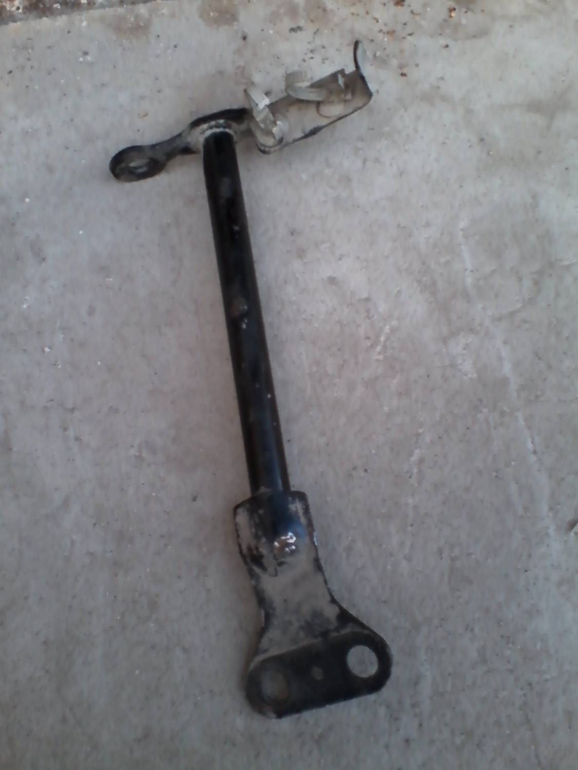

И вопрос к соклубникам: какую роль выполняет металлическая распорка между опорой и коробкой? Страховочную? Для крепления проводов? Я не вижу её функциональности, поэтому ставить не хочу (уж больно муторно), чем могу навредить????
Да, чуть не забыл -  про течь масла... Сальник первичного вала - норма (все равно заменю), сальник коленвала - норма (так же), сальник привода (один ранее не меняный) - норма (так же), сальник привода переключения передач - сопливит (замена). Основная течь на стыке КПП и двигателя - из под прокладки ГБЦ (прям по стенке блока и до низа колокола КПП) - лечить буду другой раз (чуть попозже). Кстати, подскажите каталожный номер прокладки ГБЦ от Лачетти до 2006 года, пожалуйста...
Прикрепления: 7037846.jpg (84.6 Kb) · 6402091.jpg (163.9 Kb)

Механик Дата: Вторник, 15.07.2014, 00:26 | Сообщение № 434 (132277 в абсолютной нумерации)
Сообщений: 5061
металлическая распорка выполняет роль усилителя, и не устанавливать её глупо, силуминовый кронштейн не дешёвый.
Рыболов Дата: Вторник, 15.07.2014, 00:29 | Сообщение № 435 (132279 в абсолютной нумерации)
Максим, а что может лопнуть?
Как проще эту распорку ставить? Натыкался с ней, пока снимал - жуть (опыта то маловато... sad ).
