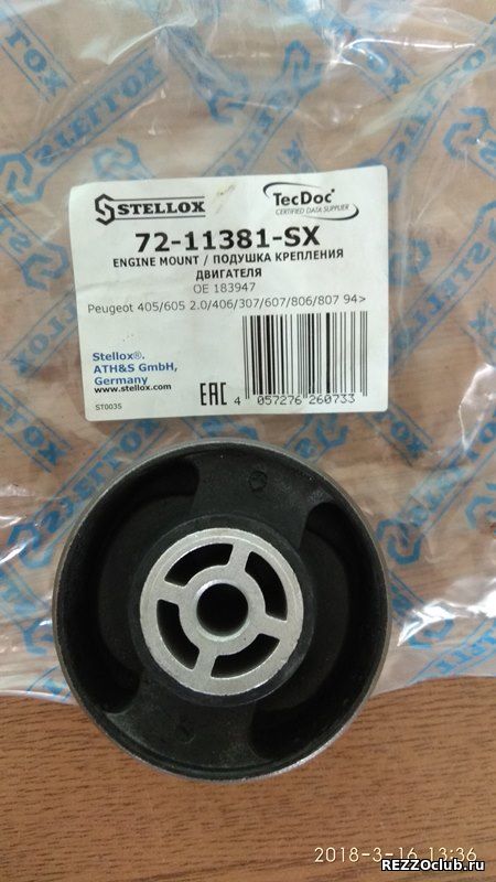

дорожник Дата: Среда, 11.04.2018, 07:35 | Сообщение № 238 (161375 в абсолютной нумерации)
Сообщений: 288
На форуме с 27.11.2012
Пользователь № 7419
Цитата lester75 ()
О верхней все уже обсудили по нижней только оригинал.
В ВК в родственной группе так не думают:
Там еще вариант -доп опора на мотор 10-го семейства. Фото не вставляется.
Прикрепления: 8450053.jpg (72.1 Kb)
Сообщение отредактировал дорожник - Среда, 11.04.2018, 07:37
Рыболов Дата: Среда, 11.04.2018, 08:08 | Сообщение № 239 (161377 в абсолютной нумерации)
дорожник, ну на фото аналог верхней, я правильно понял? Размерность бы еще знать...
А с нижней что пишут???
Сообщение отредактировал Рыболов - Среда, 11.04.2018, 08:08
дорожник Дата: Среда, 11.04.2018, 08:21 | Сообщение № 240 (161378 в абсолютной нумерации)
Сообщений: 288
Пользователь № 7419
Автор пишет, что подходит идеально. Да и цена в пределах 200-250 руб. Про нижнюю не пишут пока.
