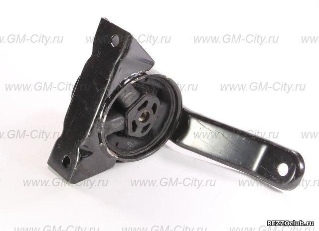

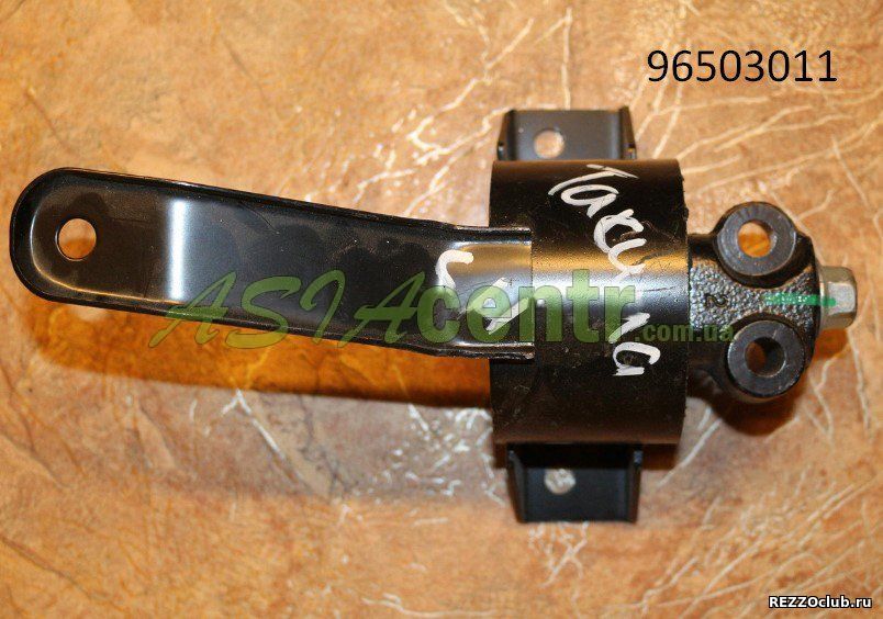

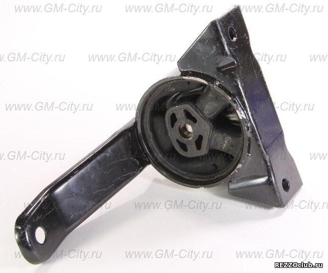

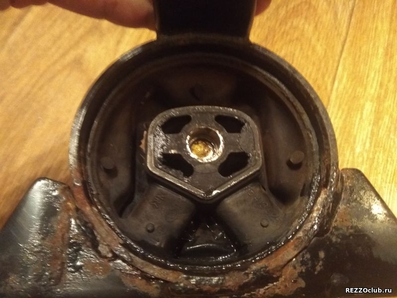

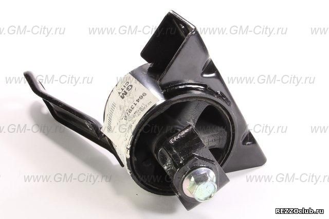

На досуге подумалось: а не доводилось ли кому-нибудь когда-нибудь менять левую опору двигателя, которая со стороны КПП? По другим опорам справа: в "рыбке" (сверху) сайлентблок менялся, в "гусе" (снизу) при недавнем осмотре дефектов тоже не обнаружено. А вот эту самую опору над КПП пока не смотрел, но на вскидку: есть ли замена сайлентблока или же опора меняется целиком? В Эмексе опора стоит 5158 руб. Брать б/у тоже сомнительно - всё таки от времени скорее всего тоже будет надорвана или уже задубевшая. Но и сайлентблок там какой-то необычный:
Так же в Эмексе нашёл заменитель оригинальной гидроподушки (96414543) CAR-DEX CMD061. Приходилось ли такие устанавливать и сильно ли хуже оригинальной?

Несомненно! Тем более, что у опоры со стороны КПП по хорошему и рваться-то нечему - основная нагрузка идёт на сжатие двух резиновых "стоек" в сайлентблоке. Просто было интересно, имеется ли у кого опыт и результат эксплуатации...  smile

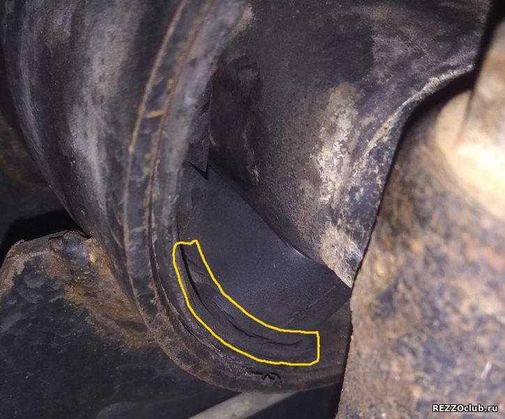

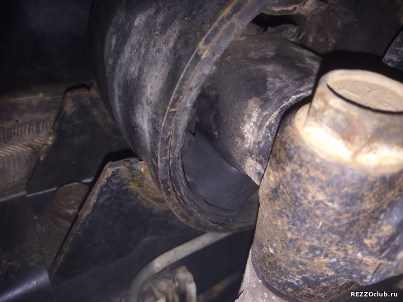

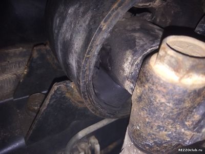

Как смог подсунул телефон, чтобы сфотографировать и хоть примерно оценить состояние опоры со стороны КПП.
Видно снизу трещины в резине и её сплющивание. Хоть никаких неприятных вибраций в салоне не чувствую, но что-то задумался о замене.

Механик Дата: Вторник, 12.01.2021, 07:16 | Сообщение № 459 (173141 в абсолютной нумерации)
Лучше заменить, так как трещина будет потихоньку расти.

Обозначенная выше опора КПП General Motors 96413925 в Эмексе 5158 рублей.
Гидроподушка General Motors 96414543 получилась 3976 рублей. Сначала хотел заказать её заменитель CAR-DEX CMD061 по цене 2370, но на момент заказа цена подскочила до 3146 рублей. Разницу с оригиналом в 800 рублей посчитал незначительной, поэтому заказал оригиналы - на душе спокойнее. Видимо не просто так в строке заказа в интернет-магазине пишут: "Закажите положенные в корзину детали сейчас(!), чтобы избежать повышения цены".

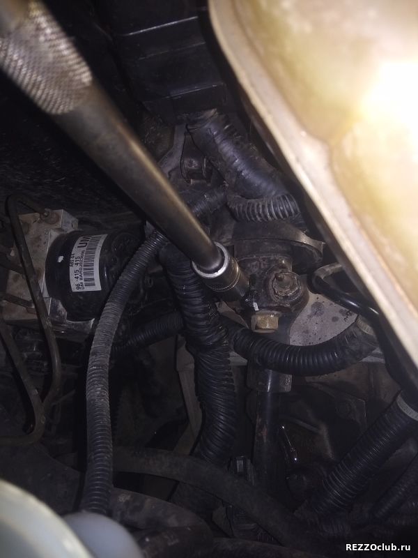

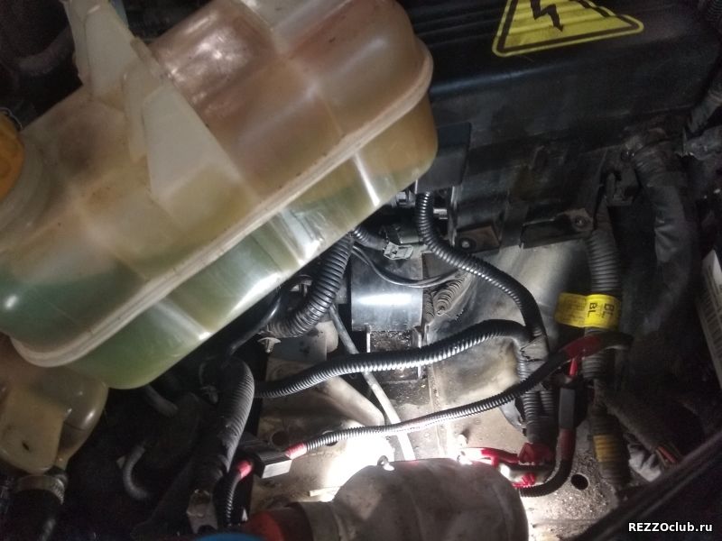

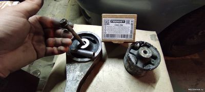

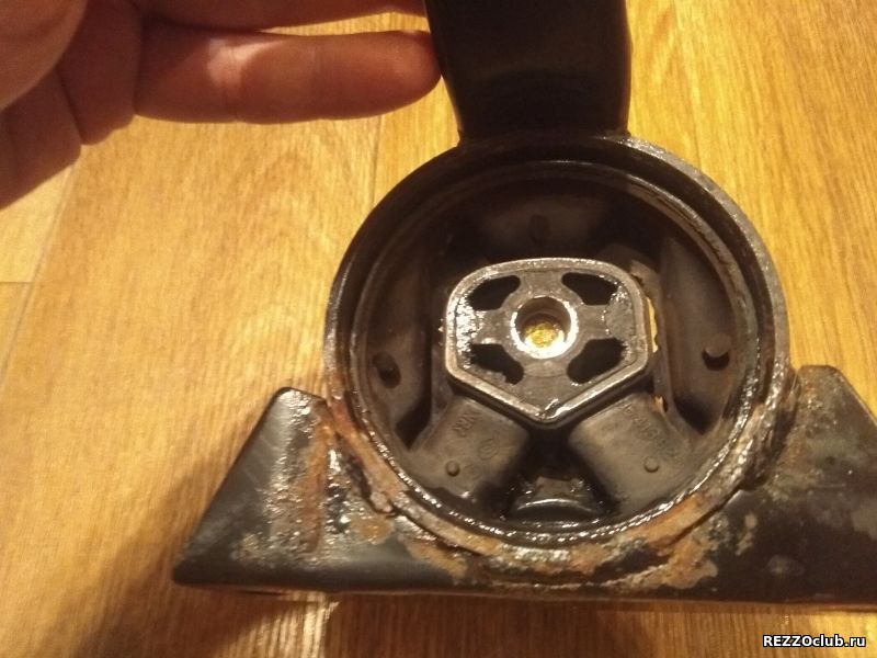

Заменили на днях опоры. Как оказалось мои обе опоры ещё вполне годные. Опора со стороны КПП сначала казалась надорванной, но при ближайшем рассмотрении в руках оказалось целой и, даже, мягкой. Процесс замены не сложен. Пришлось снять аккумулятор, его подставку, открутить пару бачков. Сложно было открутить болты - даже гайковёрт еле-еле осилил.
После снятия нагрузки сайлентблок вернулся в исходное положение. То, что вертикальная резиновая перемычка порвана, на самом деле не страшно - она тонкая и всё равно никакой нагрузки не несёт. Основные резиновые стойки целые. Ну ещё малость коррозия металл поела. Старая гидроопора визуально миллиметров на 5 чуть просела, по сравнению с новой. Какой-то разницы "до и после" не почувствовал. Каких-то лишних вибраций раньше не было. Разве что резинки теперь посвежее, может быть чуть помягче. ИМХО, если опоры реально не порваны - можно и не менять. Гидроопору тем более. Не тратьте деньги.

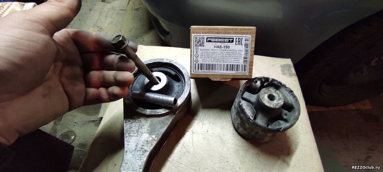

"поменял резинку, пришлось малеха похимичить . Втулку и точил 2мм . Полёт нормальный."

Сегодня заменил саленблок верней опоры, 1200руб. саленблок 500 руб.работа . В магазине опора в сборе 15т.руб под заказ из Эмиратов около месяца ждать.
