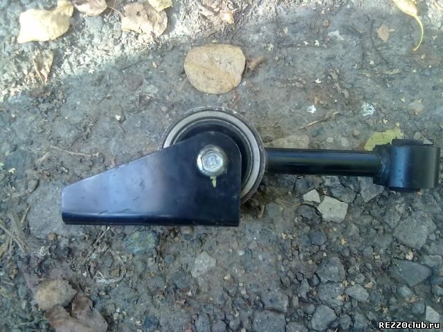

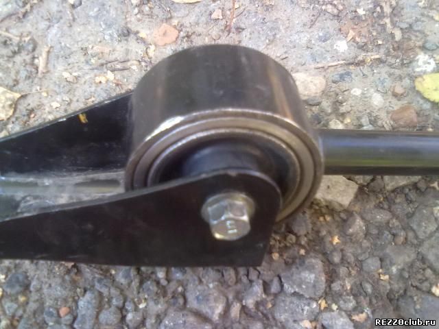

Реставрировал верхнюю подушку при помощи Нивовской подушки от раздатки и выточенной втулки.Родная держалась уже на соплях.По наблюдениям: стала меньше ощущаться вибрация на холодном двигателе и ушел сверчок в районе правой передней стойки(его еще предыдущий хозяин UGU никак не выловил smile ).

Похвально! Какова цена вопроса?

200 рублей стоит опора и 150 руб. токарю smile . И да,еще нужен пресс-родная запрессована хорошо(ну или прикипела так сильно).
