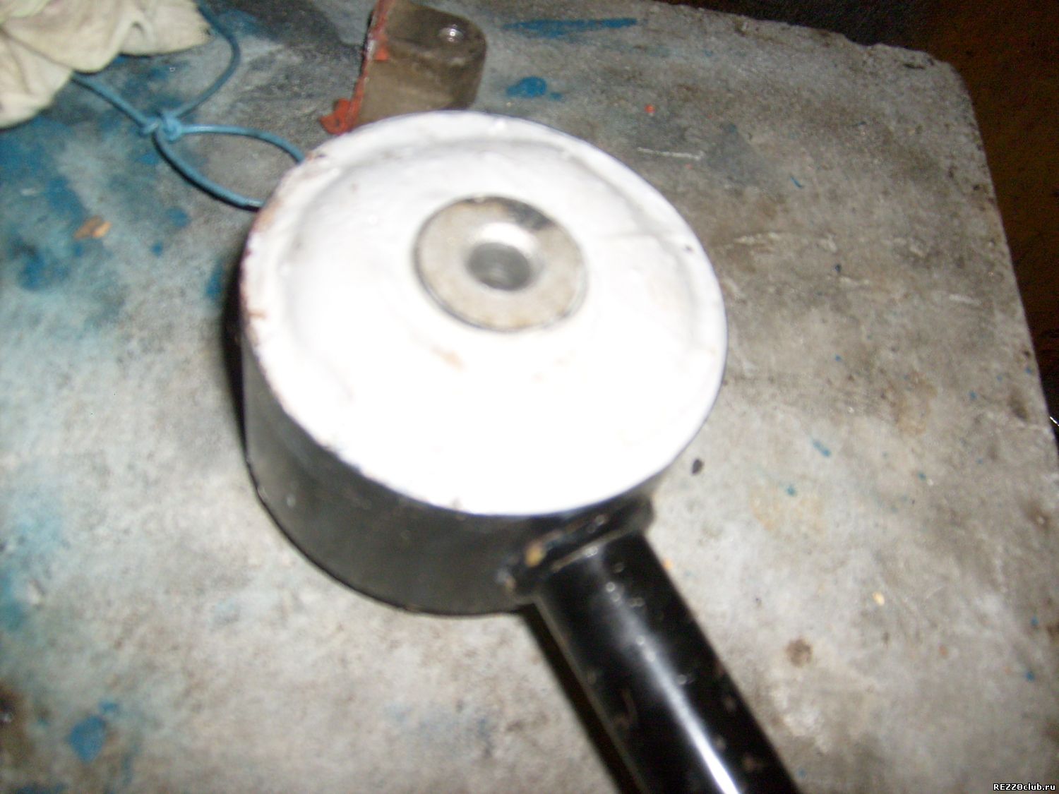

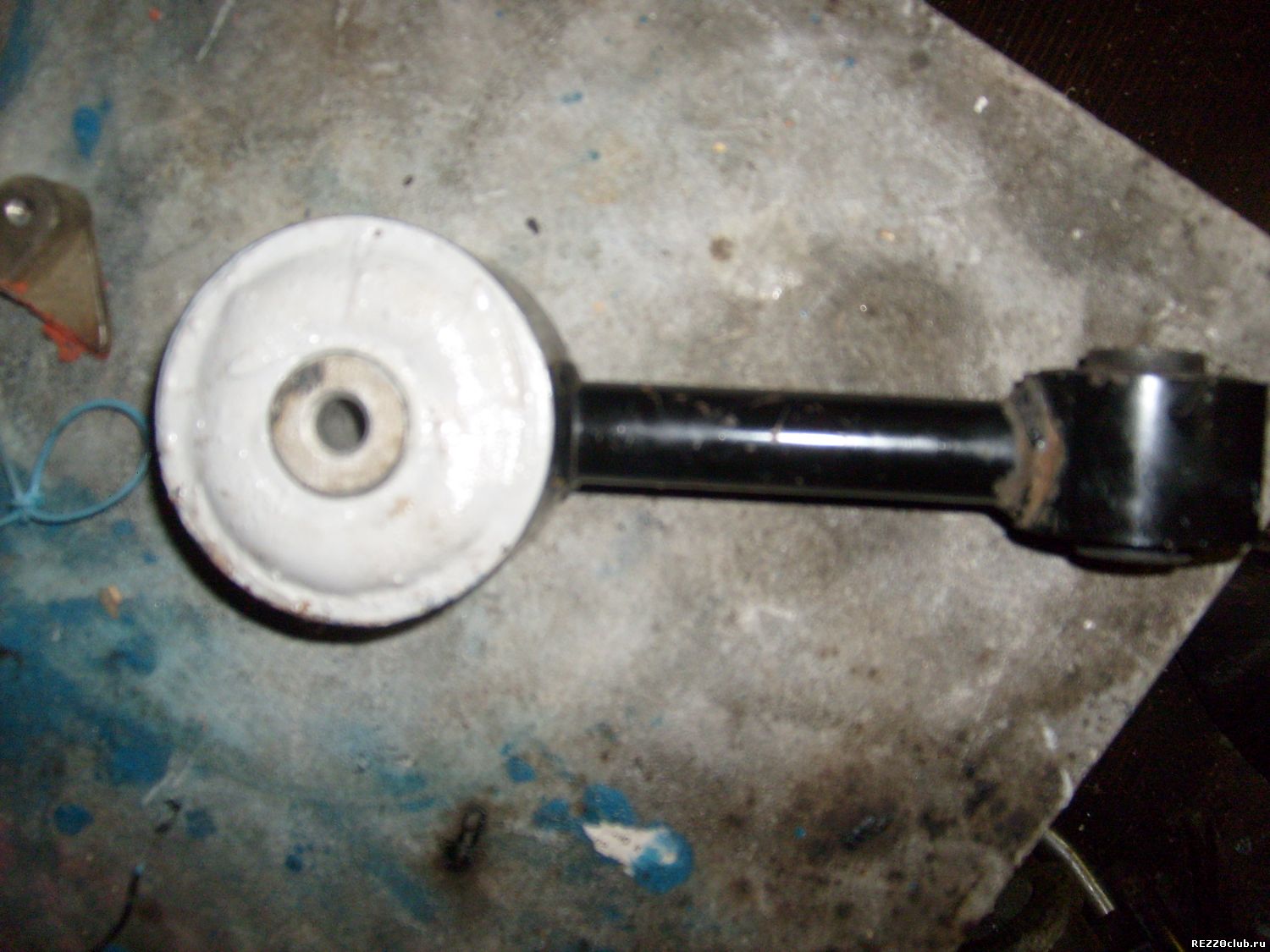

тоже порвалась верхняя опора.совсем(выпала внутреняя  втулка),заказал аналог Car-dexCM-D057,а ездить то надо-приклеил на момент лепестки,чтобы втулка встала на свое место,и все залил клеем(не знаю какой-он как колбаса в серебристой обертке,дал сосед)при высыхании получается как бы резина.ночь на обогревателе полежал,просох.сегодня поставил-красота,вибраций-нет.вот и думаю зачем второй заказал?

он тоже не знает,говорит какой то  профессиональный под спецпистолет(ему тоже кто то подгоняет)при высыхании получается жесче микропорки,но мягче резины.серого цвета.

p/s. хотя думаю можно и сырой резиной завулканизировать и силиконовым герметиком все это дело залить.хочу новую пдушку так заделать сразу-про запас.

janoem, а не будет ли жёстче с такой заделанной подушкой?  Впрочем, всё когда то проверяется впервые)

вот сам и ответил-будем посмотреть.моя клееная подушка работает нормально.

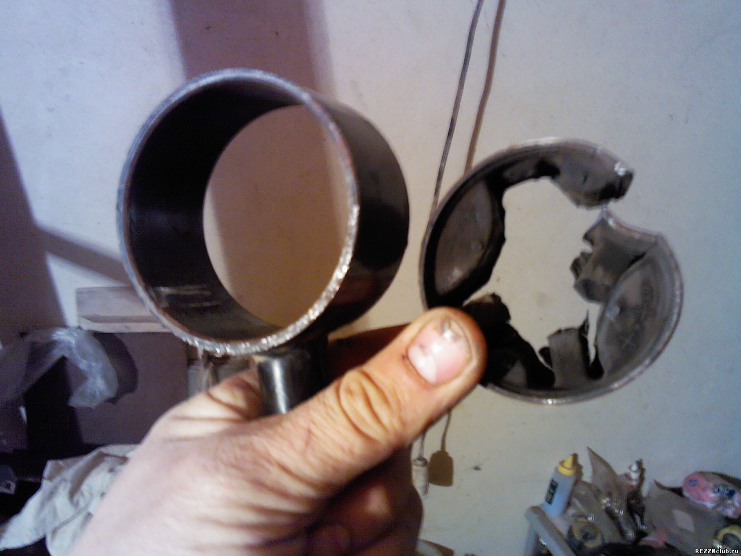

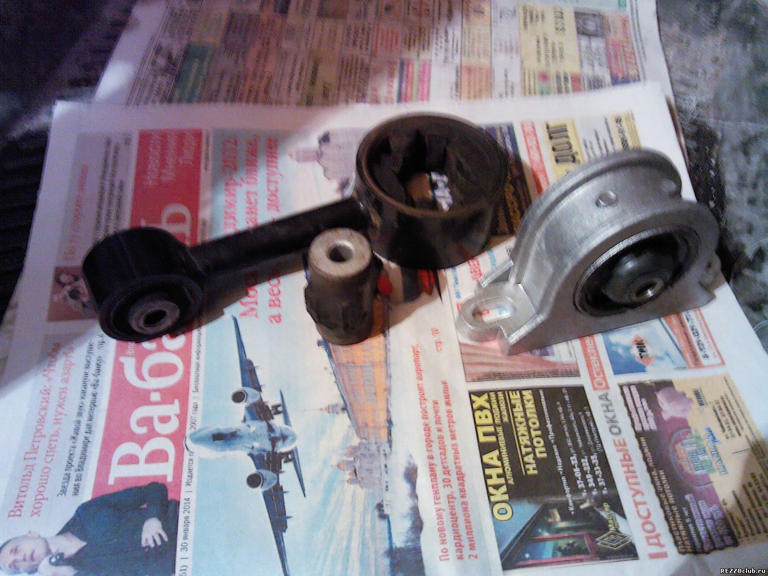

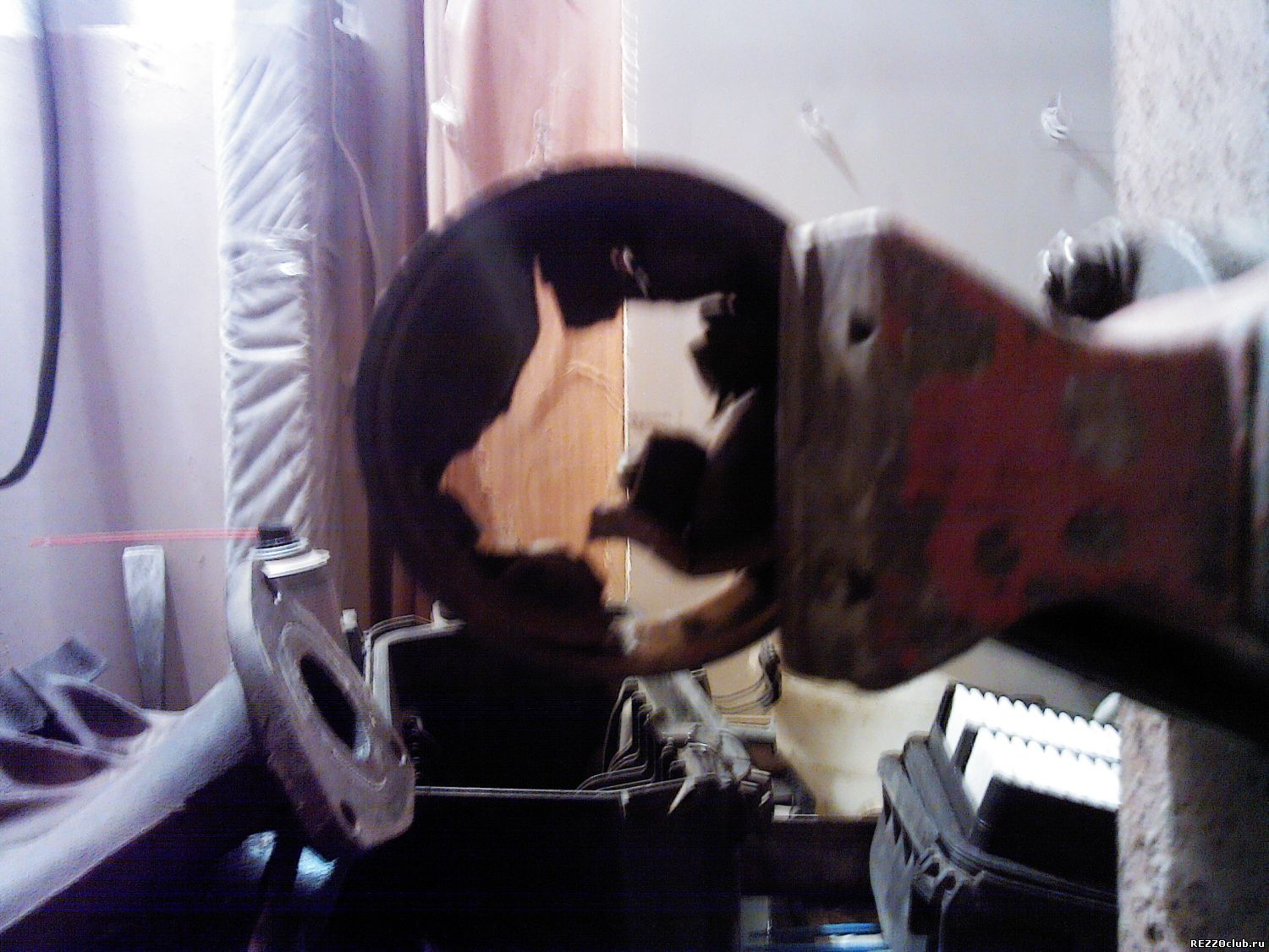

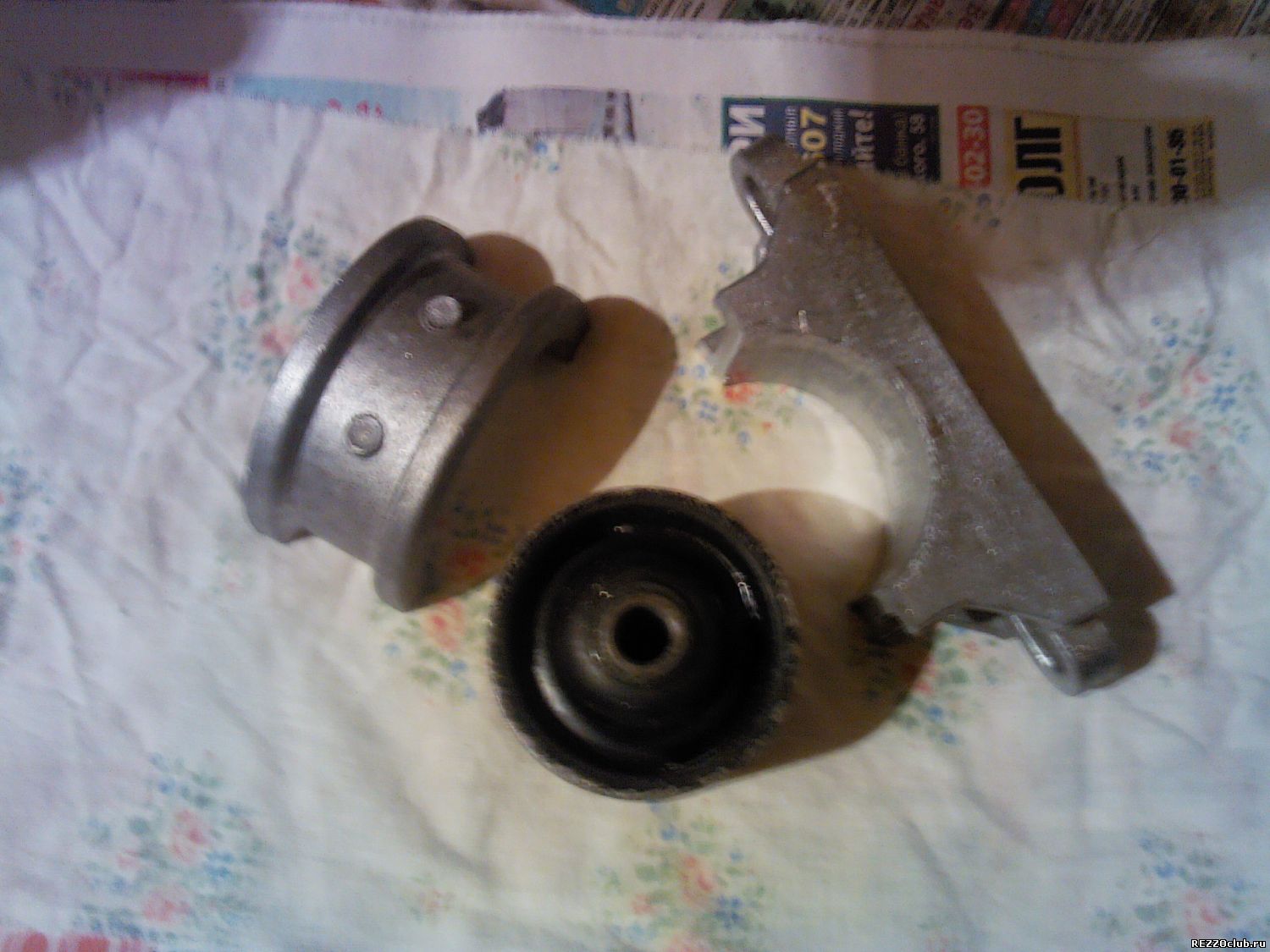

Кроме прокладки ещё выевлена и опора  отдельно нивовскую падушку не нашёл ,пршлось взять вместе с опорой 260р. Десять минут работы ножовкой и всё разобрано. Втулку вчера заказал токарю. Остаётся всё запресовать. Новая опора стоит 2300р. Хорошо что у нас ёсть такой форум![/url
