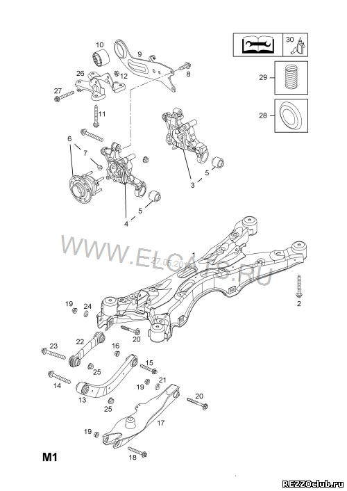

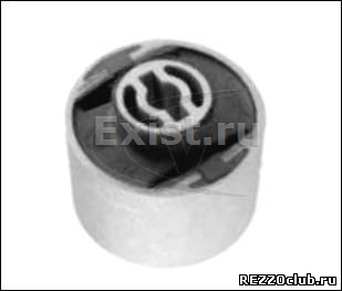

Предлагаю свою версию ремонта верхней опоры. Салейнтблок я подобрал по размера схожим с нашим от опель вектра С , установлен в задней подвеске , номер 0423319. Диаметр 70 мм , ширина 50 мм , у нас 40 мм , но я думаю не критично если будет выступать по 5 мм после запрессовки. И длина втулки , через которую проходит болт , 65 мм у нас 55 мм. Нужно отпилить с каждой стороны по 5 мм. Корпус алюминиевый. Цена начинается от 500 рублей , это дороже чем салейнтблок от нивы , но не нужно искать токаря , чтобы выточить переходную втулку. Салейнтблок купил , но еще не поменял , некогда. На схеме под номером 10.

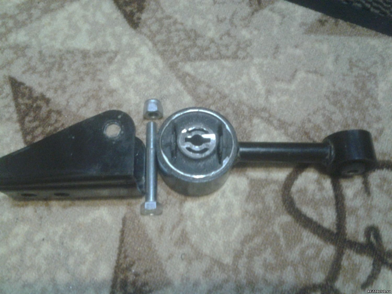

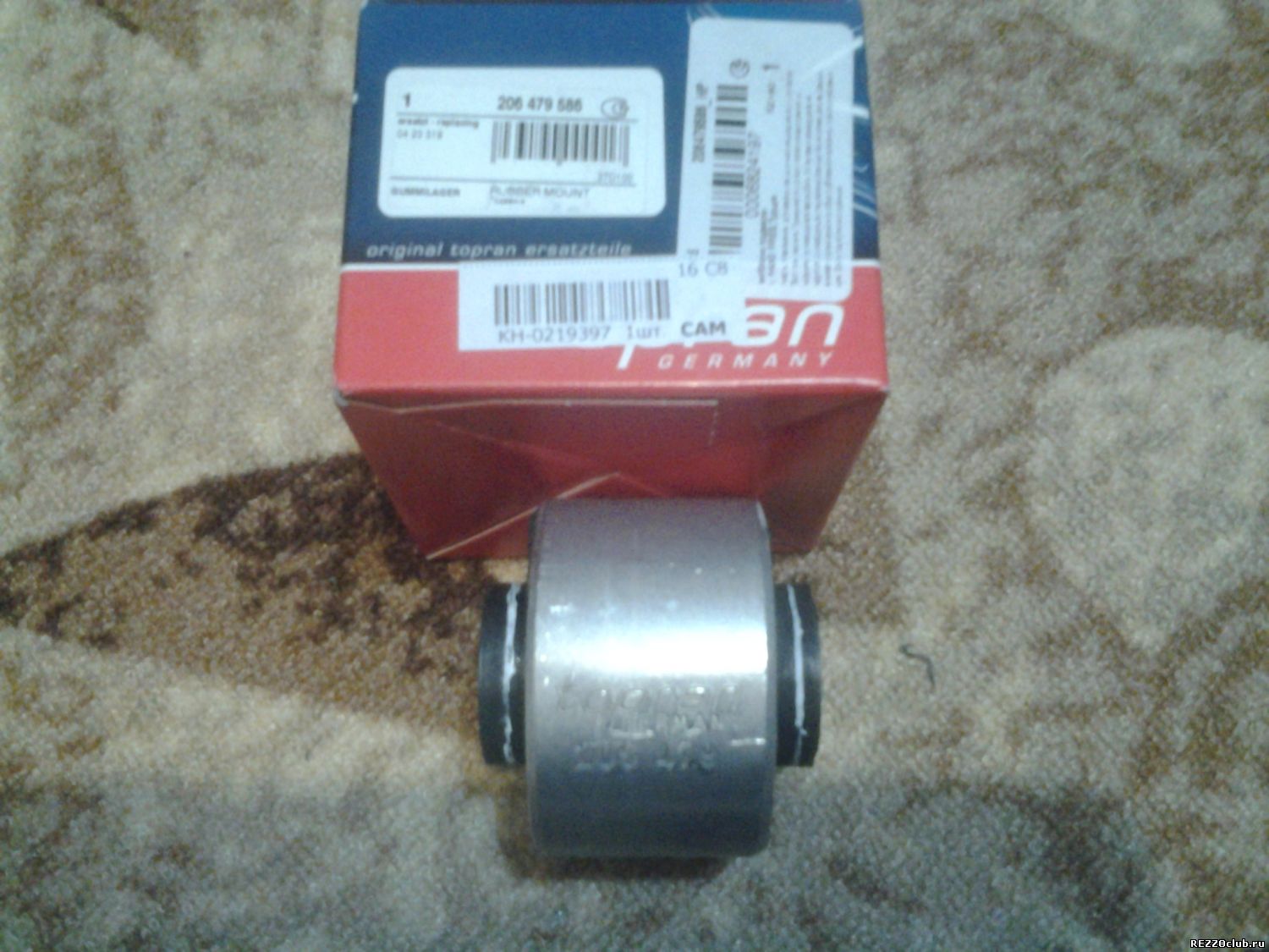

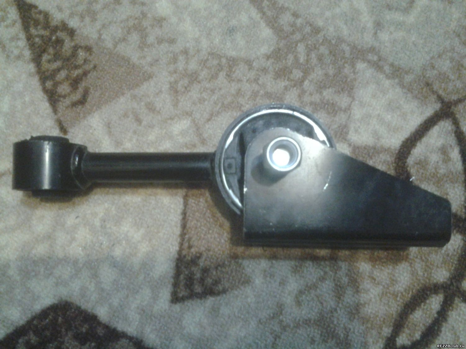

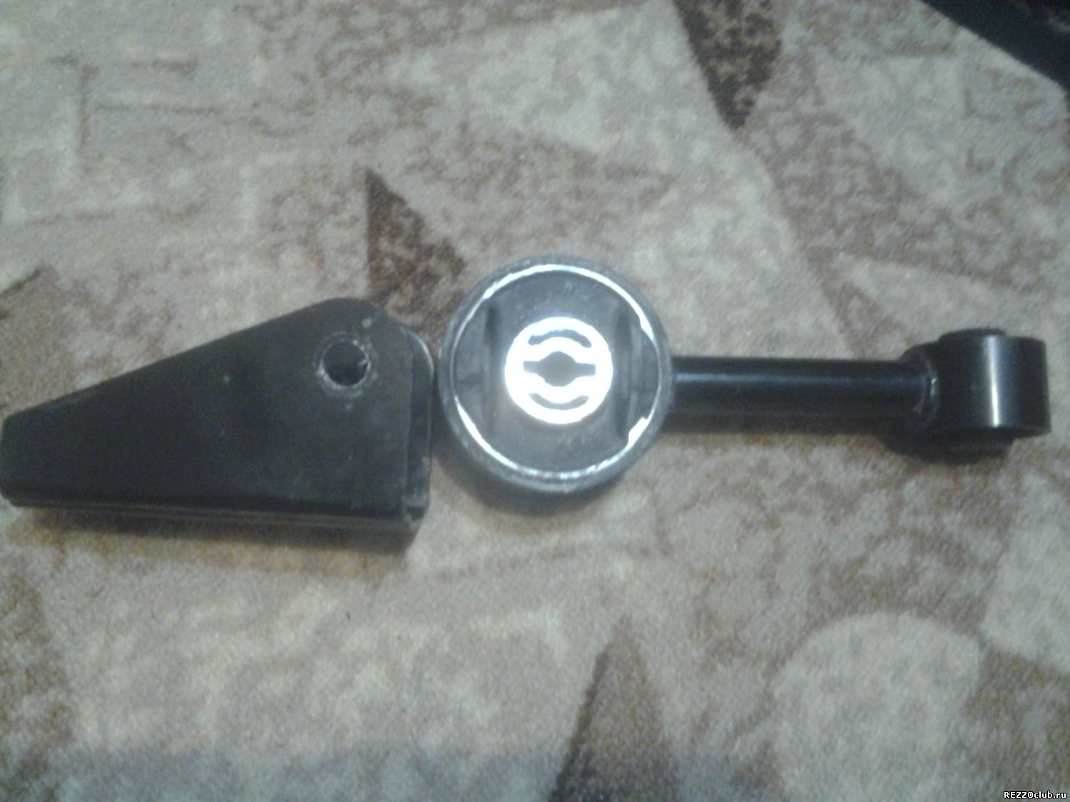

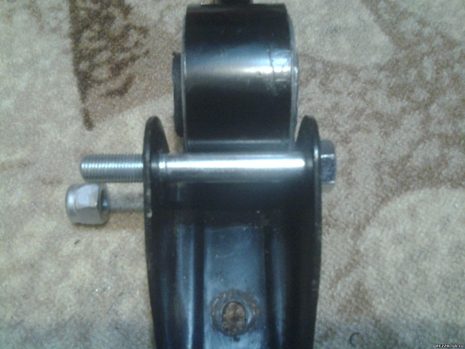

Вчера запрессовал, начальное усилие было около 2,5 тонн, далее около 1 тонны. После запрессовки обрезал по 4 мм с каждой стороны т.к. он шире, на фото помечено белым маркером. Так как внутренние отверстие салейнтблока на 12 , а на родном на 10 , рассверливаем отверстия на кронштейне, который прикручивается к гидроопоре, сверлом на 13 мм .Так же нужно заменить родной болт, который на 10 , на 12.
Оригинальный номер салейнтблока 0423319 , болт по чеку _-М12х1.25х100 крышки к/в к блоку камаз 15541631( хотя нужен болт 80 мм от шляпки ), гайка по чеку М12х1.25х15 ваз с нейлоном амортизатора заднего 16105011.
Собрал, будет запасная опора . Но мне кажется она будет пожестче, чем родная. Экзист выдает Car-dex
CM-D057 833 рубля, а оригинал 96503022 2245 рублей. Получилось вот так
