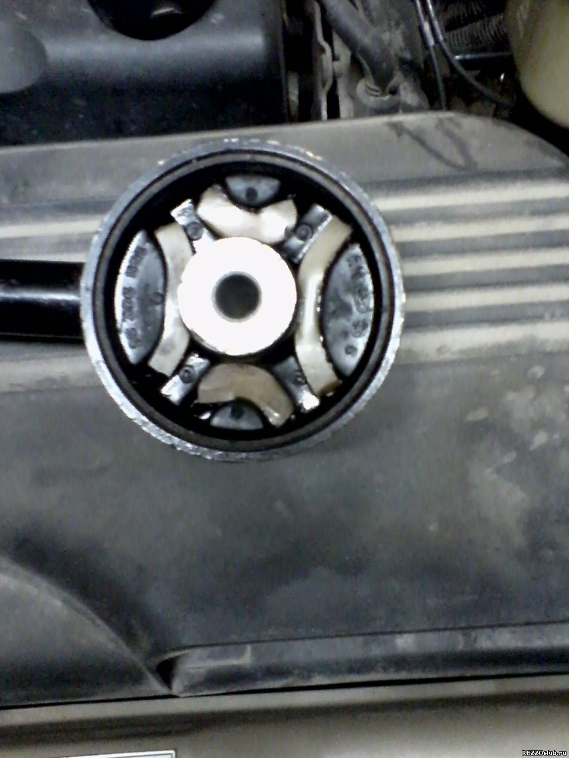

Рыболов Дата: Среда, 05.11.2014, 11:11 | Сообщение № 26 (134563 в абсолютной нумерации)
В процессе возни с ходовкой заодно доработал верхнюю и нижнюю реактивные тяги двигателя, посмотрим на сколько хватит.

я с такой доработкой уже где то 80тк прошел biggrin сначала была временная мера, но как говорится нет ничего постояннее  ...

Цитата Рыболов ()
В процессе возни с ходовкой заодно доработал верхнюю и нижнюю реактивные тяги двигателя, посмотрим на сколько хватит.Прикрепления: 5289924.jpg(126Kb)
а что внутрь вставил-что за матерьял? wink
Рыболов Дата: Среда, 05.11.2014, 14:23 | Сообщение № 29 (134566 в абсолютной нумерации)
Да вроде полиуретан, по виду похож... а хим.анализ не проводил  tongue
Думаю, что по кругу вставлять не обязательно (на мой взгляд при запуске движка уж больно "упруго" работает), длинных вставок будет достаточно...
leppa Дата: Среда, 05.11.2014, 20:27 | Сообщение № 30 (134571 в абсолютной нумерации)
Поделились Ноу-Хау, как полоски крепил, и как сайлент дорабатывал?
Я пошел простым путем, тупо поменял на новые, сначала нижнюю, а сейчас жду верхнюю, если к выходным придет, поменяю. Есть где приложить твой опыт.
