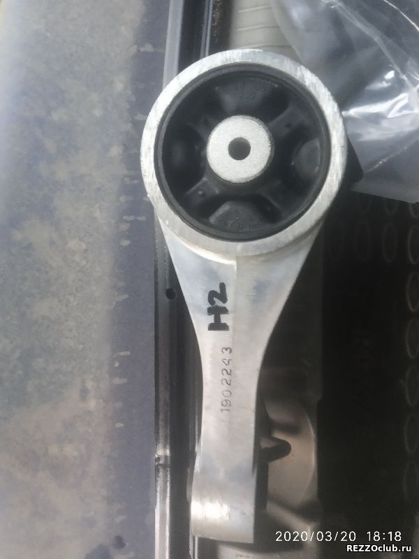

lester75 Дата: Пятница, 20.03.2020, 10:47 | Сообщение № 425 (170912 в абсолютной нумерации)
Заказал новую нижнюю опору.неоригинала вообще нет печаль хотя нашел около пяти фирм неоригинала которые когда то делали опору по ходу но предложений нет.на эмексе только GM и Daewoo.ценник пи....ц .2870 самая дешёвая была у одного поставщика.

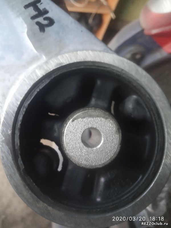

lester75 Дата: Пятница, 20.03.2020, 19:18 | Сообщение № 427 (170916 в абсолютной нумерации)
Забрал сегодня нижнюю опору .да корпус силумин сайлент скорее всего вклеен о перепрессовке не может быть и речи

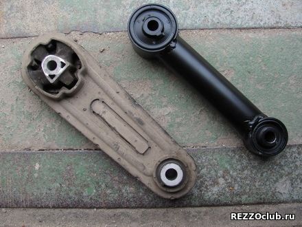

Деталь элементарная, два сайлентблока и перемычка. Пошерстил интернет, каких только нет - литые, клепанные, пластиковые, сварные

дорожник Дата: Пятница, 20.03.2020, 21:20 | Сообщение № 430 (170923 в абсолютной нумерации)
Сообщений: 288
На форуме с 27.11.2012
Пользователь № 7419
Цитата lester75 ()
Поподробнее объясни пожалуйста.
Примерно так

letun087 Дата: Суббота, 21.03.2020, 00:45 | Сообщение № 432 (170926 в абсолютной нумерации)
По сути,что верхняя,что нижняя опоры одинаковые по своему назначению.И подобрать и переделать из чего то другого конечно можно,и даже получится,можно просто подогнать по размеру.Единственное , на мой взгляд,почему нижняя опора из алюминия или силюмина _ так это место ее работы.Там в низу грязь,вода,снег и тд.Просто чтобы не ржавела и не сгнила.
WingZmen Дата: Суббота, 21.03.2020, 02:09 | Сообщение № 433 (170930 в абсолютной нумерации)
Надо же, как всё продумано
letun087 Дата: Суббота, 21.03.2020, 03:14 | Сообщение № 434 (170931 в абсолютной нумерации)
А другого обьяснения я этому просто не нахожу.Единственное боковые наплывы для усиления у нижней опоры.Да это и понятно,посмотрите расстояние от основной опоры двигателя с права до верхней опоры и до нижней опоры.Верхняя практически сразу от основной,а нижняя на большом расстоянии,на нее нагрузка больше в поперечном отношении.По тому там и сайлентюлок большего размера по сравнению с верхней.Чтобы было на чем играть.Переделать из верхней можно,с учетом что и сайленблок подобран.НО,будет однозначно вибрация на кузов,так как сайлентблок меньшего размера.А вот если взять опору с другого авто с примерно такого же размера сайленблока,то можно вполне все подогнать по размеру.

дорожник Дата: Суббота, 21.03.2020, 20:45 | Сообщение № 435 (170942 в абсолютной нумерации)
Сообщений: 288
Пользователь № 7419
Так я про то и говорю.
