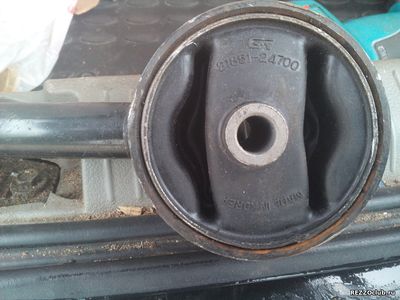

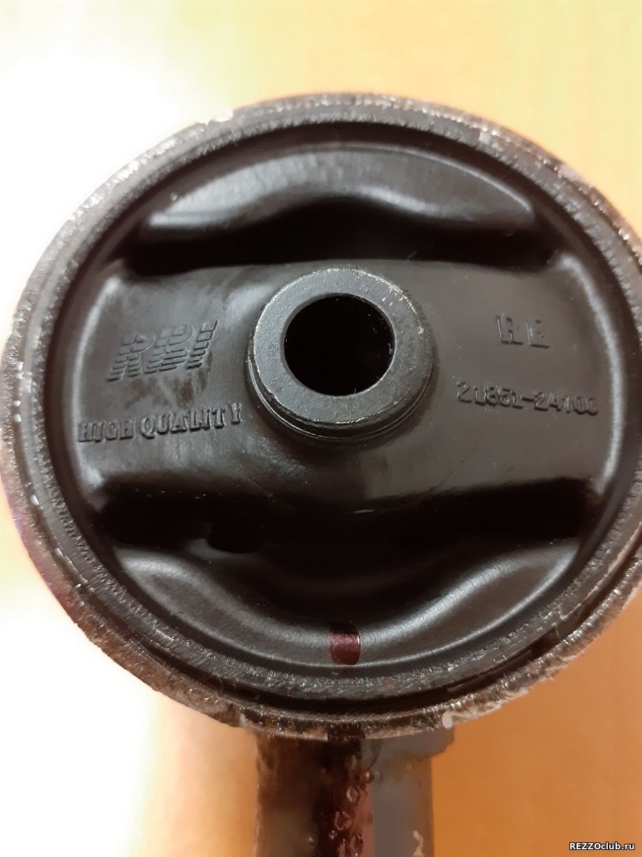

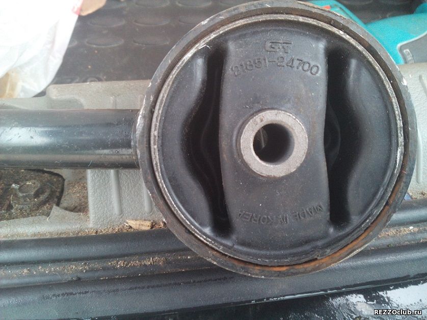

Может кому пригодится.
Меньше года назад  RBI при покупке через EMEX сначала стала дорожать- купил дороже 700р.- деваться было некуда. Вскоре опора понадобилась и бате- на EMEX  RBI H09A00E уже не было. Даже сейчас у меня пишет, что нет в наличии.
Взял Parts-Mall PXCMA030D- пришёл кронштейн с подушкой. Разрезал кронштейн, запрессовал в наш. Сказать , что сильно отличается от RBI не могу- пока прекрасно справляется со своей задачей.
Интересно,что если вбить партномер с резины 21824700- выдаёт кронштейн в сборе HYUNDAI/KIA .
А теперь САМОЕ ИНТЕРЕСНОЕ: нашёл партномер подушки RBI H09A97E- она всегда В НАЛИЧИИ и по гуманной цене- где-то от 400р.! Заказал, запрессовал:
Номер на резине тоже пробивается как кронштейн Хёнде/КИА.

Не пойму.Так это отдельно сайлентблок или сайленблок в кронштейне запрессованный?
Keris Дата: Воскресенье, 20.10.2019, 10:02 | Сообщение № 399 (169413 в абсолютной нумерации)
Сообщений: 641
RBI H09A97E это ТОЛЬКО сайленблок!
letun087 Дата: Воскресенье, 20.10.2019, 11:50 | Сообщение № 400 (169414 в абсолютной нумерации)
Интересно.Но ни на коробке ни на самом сайлентблоке у меня такого номера нет.
Так его (H09A97E) и у меня ни на пакете, ни на  коробке не было. Только на наклейке emex. На этот партномер вышел случайно, вбивая аналоги RBI H09A00E, как главные. Увидел и заказал на удачу. Сейчас цепочка поиска изменилась- Parts mal тоже исчез из списков.
letun087 Дата: Воскресенье, 20.10.2019, 23:29 | Сообщение № 403 (169431 в абсолютной нумерации)
Да я уже сообразил.Вот тут у многих производителей засада.Для одной и той же запчасти номеров у одного производителя может быть несколько.Один для официального поставщика,второй на завод для сборки,третий внутренний... и так мама не горюй
