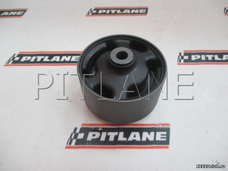

В ВК обсуждается: Опора двигателя задняя для Mitsubishi Lancer 9 (2003-2007) MR554541, как вариант - 8091161

WingZmen Дата: Среда, 04.11.2020, 03:17 | Сообщение № 444 (172622 в абсолютной нумерации)
Это на нижнюю опору?
Механик Дата: Среда, 04.11.2020, 07:41 | Сообщение № 445 (172623 в абсолютной нумерации)
Сообщений: 5055
Внешний диаметр опоры Митсубиши 70мм, похоже нам она подойдёт на верхнию опору.
WingZmen Дата: Среда, 04.11.2020, 16:35 | Сообщение № 446 (172628 в абсолютной нумерации)
И направление усилений больше похоже на нашу - будет играть во все стороны, в отличии от пежошной

дорожник Дата: Среда, 04.11.2020, 19:09 | Сообщение № 448 (172632 в абсолютной нумерации)

Обсуждалась именно нижняя

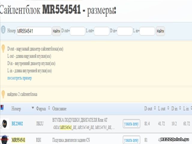

А это размеры обсуждаемого сайлентблока

Механик Дата: Среда, 04.11.2020, 22:35 | Сообщение № 449 (172633 в абсолютной нумерации)
Сообщений: 5055
Второй номер который указали имеет внешний диаметр 70мм
Вполне возможно. Я его скопировал из строки обсуждения. А первый?
