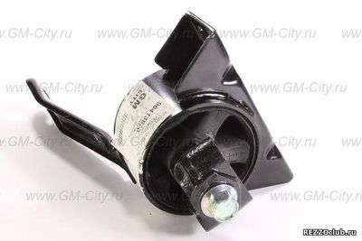

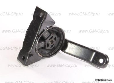

На досуге подумалось: а не доводилось ли кому-нибудь когда-нибудь менять левую опору двигателя, которая со стороны КПП? По другим опорам справа: в "рыбке" (сверху) сайлентблок менялся, в "гусе" (снизу) при недавнем осмотре дефектов тоже не обнаружено. А вот эту самую опору над КПП пока не смотрел, но на вскидку: есть ли замена сайлентблока или же опора меняется целиком? В Эмексе опора стоит 5158 руб. Брать б/у тоже сомнительно - всё таки от времени скорее всего тоже будет надорвана или уже задубевшая. Но и сайлентблок там какой-то необычный:
Так же в Эмексе нашёл заменитель оригинальной гидроподушки (96414543) CAR-DEX CMD061. Приходилось ли такие устанавливать и сильно ли хуже оригинальной?

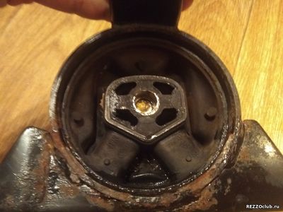

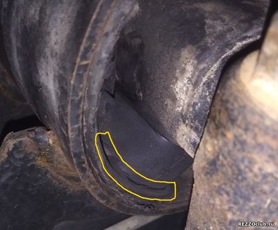

Как смог подсунул телефон, чтобы сфотографировать и хоть примерно оценить состояние опоры со стороны КПП.
Видно снизу трещины в резине и её сплющивание. Хоть никаких неприятных вибраций в салоне не чувствую, но что-то задумался о замене.

Механик Дата: Вторник, 12.01.2021, 07:16 | Сообщение № 459 (173141 в абсолютной нумерации)
Лучше заменить, так как трещина будет потихоньку расти.

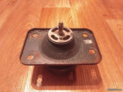

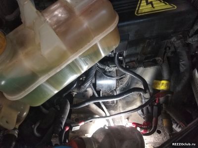

Заменили на днях опоры. Как оказалось мои обе опоры ещё вполне годные. Опора со стороны КПП сначала казалась надорванной, но при ближайшем рассмотрении в руках оказалось целой и, даже, мягкой. Процесс замены не сложен. Пришлось снять аккумулятор, его подставку, открутить пару бачков. Сложно было открутить болты - даже гайковёрт еле-еле осилил.
После снятия нагрузки сайлентблок вернулся в исходное положение. То, что вертикальная резиновая перемычка порвана, на самом деле не страшно - она тонкая и всё равно никакой нагрузки не несёт. Основные резиновые стойки целые. Ну ещё малость коррозия металл поела. Старая гидроопора визуально миллиметров на 5 чуть просела, по сравнению с новой. Какой-то разницы "до и после" не почувствовал. Каких-то лишних вибраций раньше не было. Разве что резинки теперь посвежее, может быть чуть помягче. ИМХО, если опоры реально не порваны - можно и не менять. Гидроопору тем более. Не тратьте деньги.
