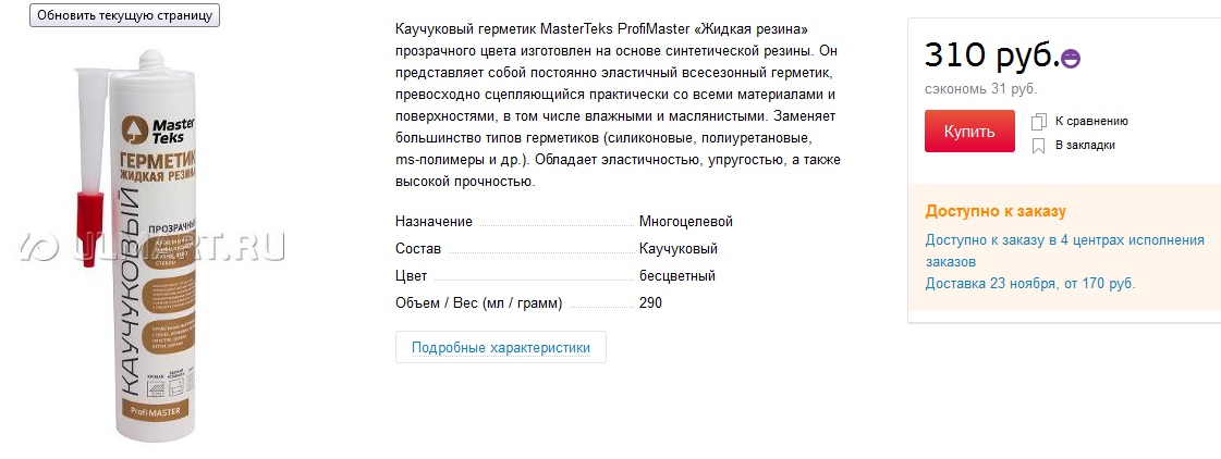

klasster Дата: Вторник, 22.11.2016, 01:34 | Сообщение № 209 (152368 в абсолютной нумерации)
Сообщений: 16
Российская Федерация -  Россошь
На форуме с 03.03.2014
Пользователь № 11697
Цитата mxrtmnv ()
вернусь к вопросу: как работают отремонтированные герметиком опоры? Обещали подогнать такой герметик - гадаю, делать или нет.
Для себя решил-буду восстанавливать (всех "оригиналов" не накупишься). Знаю, что одна точно порвана-увидели когда меняли ремни. Остальные наверняка такие же. Осталось определиться чем, и что то думать с гидроопорами. Кто уже делал, что скажете про это?
Прикрепления: 8946734.jpg (110.3 Kb)
Механик Дата: Вторник, 22.11.2016, 07:27 | Сообщение № 210 (152370 в абсолютной нумерации)
Статус: Онлайн
Так можно салентблок заменить в опоре, зачем весь этот геморой с герметиком?
