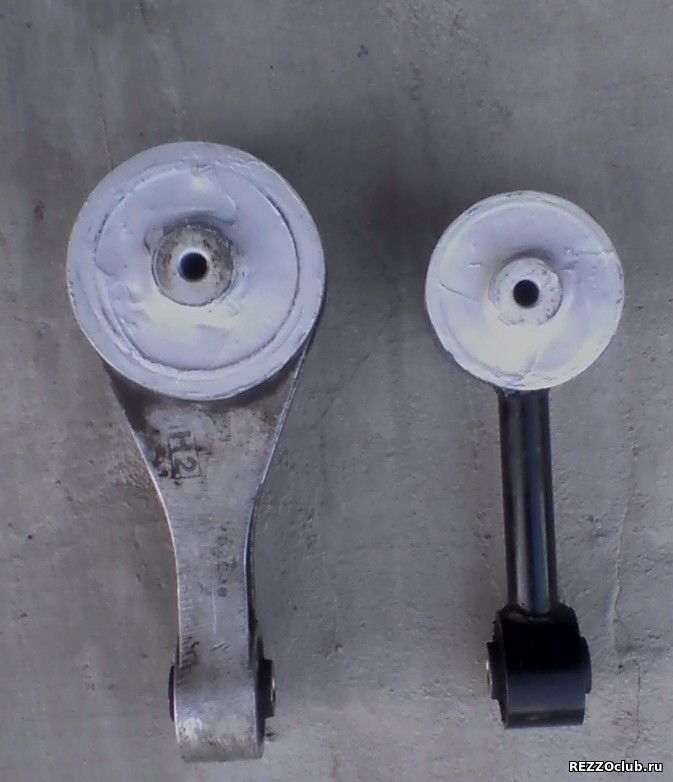

Отремонтировал верхнюю опору, а точнее реактивную тягу двигателя с помощью высокомодульного герметика. Интересный материал, намного эластичней резины. Залил полностью, сох только долго (слой толстый), поставил - слишком жестко, сделал прорези на штатных местах (вертикальные в плоскости штанги) и вот оно счастье: тишина как в штате и движок не гуляет. Нижнюю тоже залил - движок чуть приподнялся (самую малость, какие-то мм) определил только при установке верхней, по отметкам болтов..
Фото с прорезями сделать забыл...позже выложу...
Я доволен, цена вопроса 365 руб, осталось почти 3/4 от обьема "колбасы"(600 мл)...+ пишут, что акцентовские долго не ходят...имхо.
Нее, фото со смарта не крепятся - смарт такой....позже выложу...
Прикрепления: 1710776.jpg (53.8 Kb)
Сообщение отредактировал Рыболов - Вторник, 13.06.2017, 22:05

Рыболов, поделись чем залил ?

rmsn8, я брал такой http://волжский.добрострой.рф/m.....
Другого у нас не нашел, вообще их тьма, разной твердости и температурных пределов.
