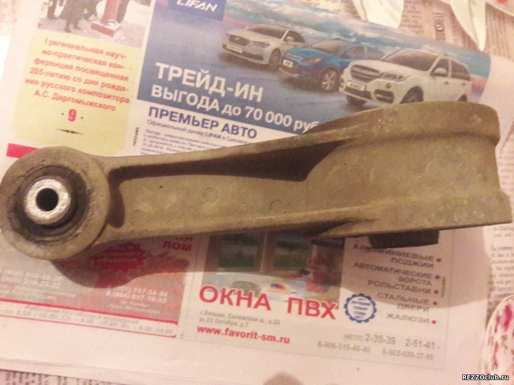

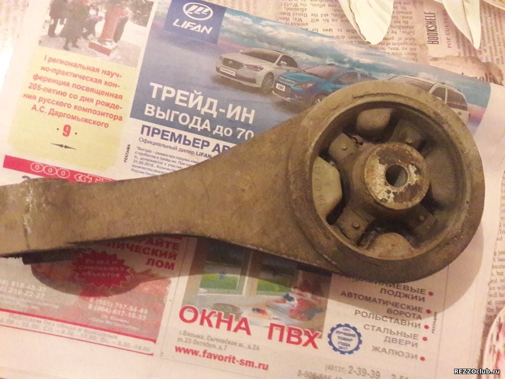

valkrajushkin Дата: Четверг, 12.04.2018, 19:59 | Сообщение № 246 (161406 в абсолютной нумерации)
Цитата lester75 ()
Валер поподробней
андрей . я зашёл в интернет магазин. эмикс ..дал номерок нижней тяги .мне сказали .. нет вопросов .через дня 4 получил .на вид почти такаяже .встала как родная .. фото её не могу сделать . это надо под машину лезть . а вот старая с одной маленькой трещинкой .на фото видно . оставил в запас .ну и как говорил . разницы не почувствовал .

lester75 Дата: Четверг, 12.04.2018, 21:07 | Сообщение № 247 (161408 в абсолютной нумерации)
Рыболов сколько думаешь на герметике пройдет❓ тут вопрос именно о
сайлента вот чего.
Валер да тебе оригинал и привезли просто старую снял новую поставил

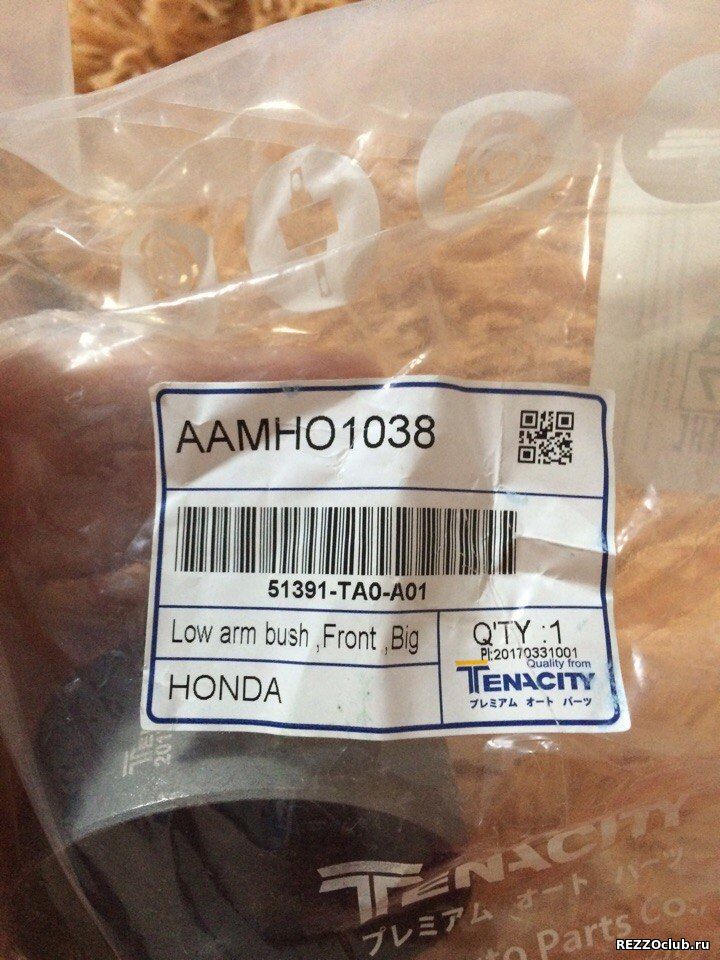

Я опять на ВК посмотрел. Вроде такой ставят на нижнюю опору:

lester75 Дата: Пятница, 13.04.2018, 21:17 | Сообщение № 251 (161424 в абсолютной нумерации)
Вот уже хорошо кто из клубней ставил от хонды❓
Рыболов Дата: Суббота, 14.04.2018, 08:51 | Сообщение № 252 (161434 в абсолютной нумерации)
дорожник, есть еще фотки, а то по каталогам бьется вааще другая деталь, и с виду и по применению (сайлентблок передней подвески - не понятно как ставят - по два что ли)

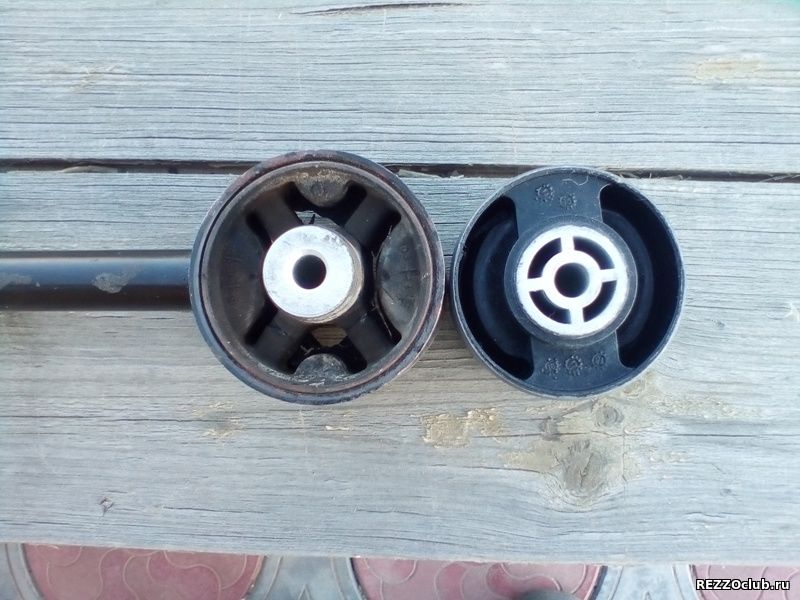

дорожник Дата: Суббота, 14.04.2018, 18:09 | Сообщение № 253 (161440 в абсолютной нумерации)
Сообщений: 288
На форуме с 27.11.2012
Пользователь № 7419
Фоток больше нет. А мне пришла запчасть для ремонта верхней опоры. 260 руб. Как правильно впрессовать, как на фото или развернуть на 90 градусов?
Прикрепления: 3428431.jpg (93.4 Kb)
Механик Дата: Суббота, 14.04.2018, 22:29 | Сообщение № 254 (161442 в абсолютной нумерации)
Перемычки должны стоять вертикально.
дорожник Дата: Четверг, 19.04.2018, 14:02 | Сообщение № 255 (161496 в абсолютной нумерации)
Сообщений: 288
Пользователь № 7419
Подошло идеально:
Прикрепления: 9461306.jpg (66.1 Kb)
