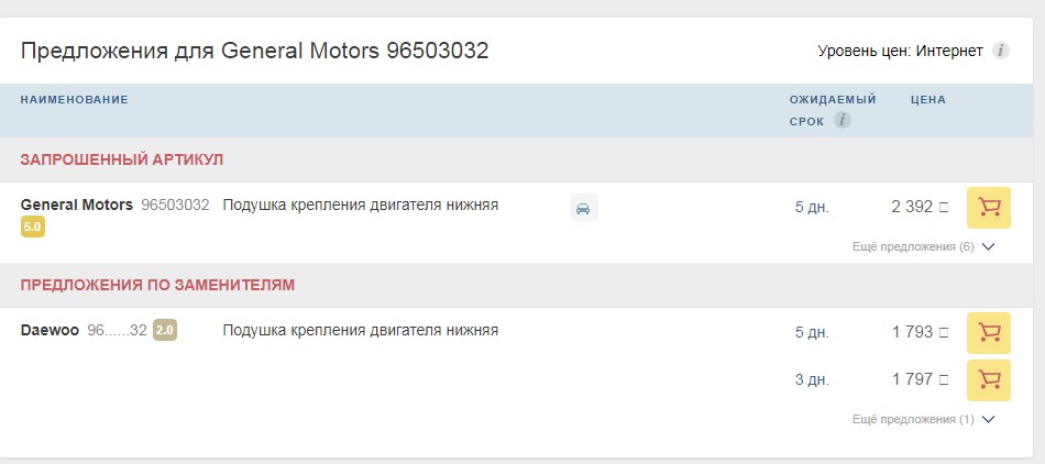

Подскажите, есть ли разница по качеству между нижней опорой 96503032 от Daewoo и GM!? По цене это 600 рубликов!!
Механик Дата: Пятница, 04.05.2018, 23:15 | Сообщение № 264 (161679 в абсолютной нумерации)
Сообщений: 5061
В данном случае разницы нет.
Sidney Дата: Пятница, 04.05.2018, 23:20 | Сообщение № 265 (161681 в абсолютной нумерации)
Сообщений: 174
На форуме с 10.03.2017
Пользователь № 47320
Механик, Максим Спасибо!
letun087 Дата: Суббота, 05.05.2018, 00:27 | Сообщение № 266 (161685 в абсолютной нумерации)
Разница может быть только в одном.Если этот Daewoo теперешный Китай.Его под этой маркой сейчас очень много.К нам такое Daewoo везут с РФ
Механик Дата: Суббота, 05.05.2018, 07:25 | Сообщение № 267 (161686 в абсолютной нумерации)
Сообщений: 5061
Всё возможно, но в этом конкретном случае  в упаковке Daewoo лежала оригинальная опора, правда клиент такую опору привозил несколько лет назад.
Sidney Дата: Суббота, 05.05.2018, 11:32 | Сообщение № 268 (161690 в абсолютной нумерации)
Сообщений: 174
На экзисте смотрел, там цены меньше.

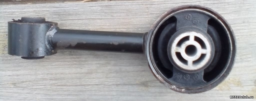

Цитата Рыболов ()
есть еще фотки, а то по каталогам бьется вааще другая деталь, и с виду и по применению
Вот посмотрите в ВК: https://vk.com/rezzo_tacuma
Рыболов Дата: Четверг, 17.05.2018, 10:34 | Сообщение № 270 (161851 в абсолютной нумерации)
дорожник, спасибо, посмотрел - оригинал от хонды великовата цена, но есть масса аналогов в том числе и RBI O24008WR, разброс цен от 300 до 3000, размеры 80х14х66 мм...., кстати подходят ли, я не помню размеры....
RBI в эмексе от 613 руб, кто будет пробовать? Мне герметик резать жалко.....
