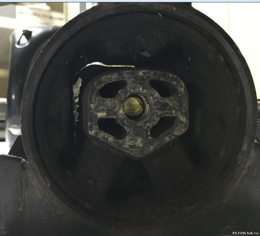

Как думаете, должен ли быть такой просвет в опоре КПП? Это б/у, есть возможность купить такую, но что-то сомневаюсь теперь.
Прикрепления: 5481075.jpg (66.3 Kb)

Alexei Дата: Пятница, 29.07.2016, 09:32 | Сообщение № 172 (150283 в абсолютной нумерации)
Сообщений: 150
Российская Федерация -  Уфа
На форуме с 05.12.2008
Пользователь № 1363
Она же порвана.
Зачем тебе порванная резинка?
WingZmen Дата: Пятница, 29.07.2016, 16:17 | Сообщение № 173 (150286 в абсолютной нумерации)
Думается, она у многих порвана, т.к. там слой резины совсем тонюсенький

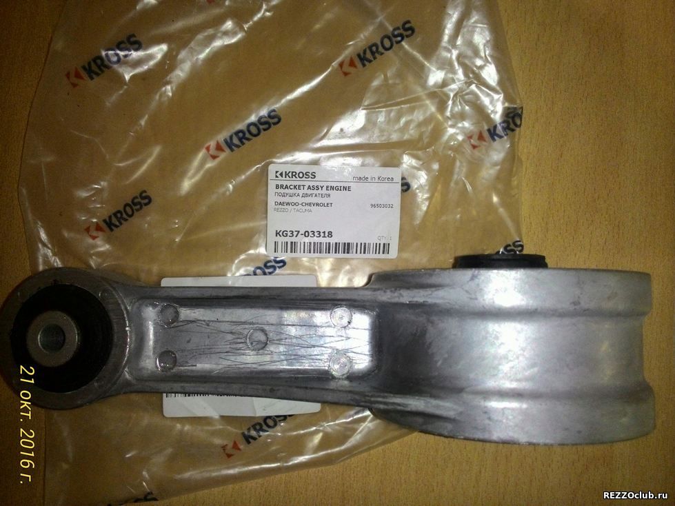

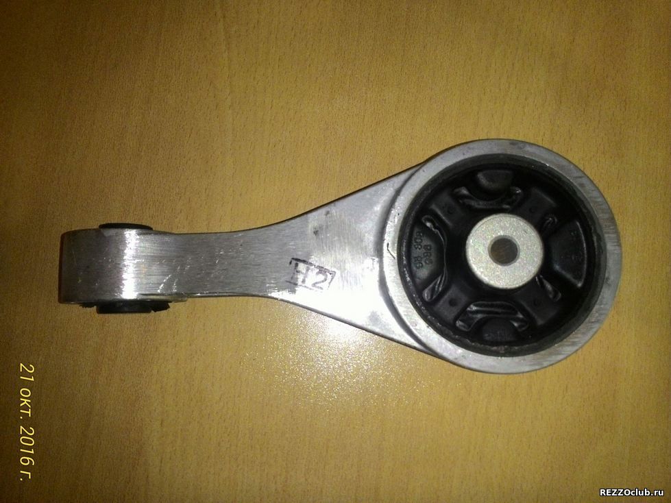

В Emex купил нижнюю опору двигателя Kross KG3703318 цена 1283 р. идет как замена 96503032.
На Такума клуб пишут "Опора двигателя нижняя правая 96306937, 96503031 , 96503032 разници между ними нет абсолютно ни какой,хотя и пишется,что одна для МКПП,а другая для АКПП.Опоры абсолютно одинаковые.Что мне подтвердили многие специалисты!!!"
В ближайшее время поставлю, отпишусь.
Прикрепления: 9238778.jpg (144.4 Kb) · 9836644.jpg (140.3 Kb)

WingZmen Дата: Пятница, 21.10.2016, 20:39 | Сообщение № 175 (151766 в абсолютной нумерации)
Алексей, а какие симптомы уставшей нижней подушки?
lav73 Дата: Пятница, 21.10.2016, 21:50 | Сообщение № 176 (151768 в абсолютной нумерации)
Сообщений: 300
На форуме с 15.02.2013
Пользователь № 7858
При прошлой замене масла увидел, что оторваны перемычки в сайлентблоке нижней опоры, при случае решил заменить.
Как писал ранее, замена порваного сайлентблока верхней опоры эффекта почти не принесла.
WingZmen Дата: Пятница, 21.10.2016, 22:04 | Сообщение № 177 (151769 в абсолютной нумерации)
Ну это внешний вид smile Порвано - а тревожит что? Щелчки или может мистическая вибрация-рычание при трогании, как у меня?
WingZmen Дата: Пятница, 21.10.2016, 22:07 | Сообщение № 178 (151770 в абсолютной нумерации)
Кстати, всё таки купил эту опору. Она по ощущениям оказалось гораздо жёстче моей, не смотря на б/ушность. Поставил - немного шумы снизились, но не сильно. Вердикт: за вибрацию при трогании отвечают опоры, находящиеся справа. Какая именно - пока не знаю.
