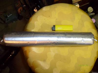

Tremco PU540 Высокомодульный клей – герметик

стоит копейки,правдо в другой таре!   janoem, скажите,до сих пор так и ездиете на той ремонтной подушке? Полёт нормальный?

janoem, борода71, Спасибо! Присоединяюсь к вопросу - как отремонтированная подушка?

Janoem, я правильно понимаю, Вы просто заполнили этим клеем всё свободное пространство в резиновой подушке, и даже там где были прорези?
именно так.только обезжирить и зачистить надо хорошенько.новую подушку тоже залил,но она не пригодилась-так и езжу на старой.все нормально.
