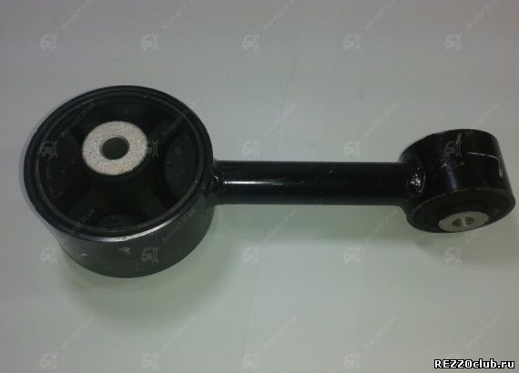

aleks614    выложи фото пожалуста

об этой подушке речь идёт?

Да об этой, а доставка транспортной компанией была в моем случае. Эта подушка мне обошлась с учетом доставки транспортной компанией 680 сама+200 до тк+400 услуги тк =1280 руб. Из  альтернатив на местном рынке только оригинал 2400-3000 р. под заказ (тоже ждать).

Доброго всем дня. Инфа для тех кто не нашёл кардекс. Сайлент блок RBI H09A00E от акцента встаёт как родной, цена в районе 600. Как долго проходит не знаю, но первые два дня полёт гуд.Всем Удачи.

это проверенно?

вибрация в кузов есть?

Цитата борода71 ()
это проверенно?
Есно. Через два дня пытался завести машину заведённую автозапуском smile .+Убавилась вибрация при троганье ,из за косячной сцепы. Так что удачи. Если что надыбал по сайтам подбора сайлентов по размерам.

Скажите , а сама резинка мягкая? по сравнению с родной!
Наверное чуть жестче, но в работе мне понравилась. Она в принципе и является какой то подушкой двигателя акцента, у него она в трёх местах применяется. Из за этого у меня сомнений и не возникло, и я не жалею.
