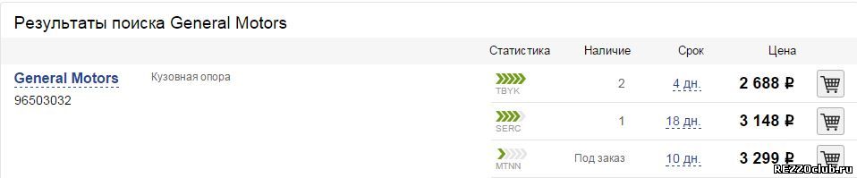

akumasan Дата: Четверг, 10.03.2016, 08:42 | Сообщение № 130 (146404 в абсолютной нумерации)
Сообщений: 94
На форуме с 15.06.2011
Пользователь № 4677
Если кому надо, нижняя опора скриншот ниже. Взял с емекса.
Прикрепления: 3656592.jpg (27.7 Kb) · 0145092.jpg (13.3 Kb)
Artem017 Дата: Четверг, 17.03.2016, 14:11 | Сообщение № 131 (146676 в абсолютной нумерации)
Мдя, цены дикие... У меня тоже верхняя опора чуть порвана, всё думаю как бюджетно её заменить или восстановить... Максим, а у вас на месте можно её как-то отремонтировать? Перепрессовать сайлентблок или что-то ещё?
