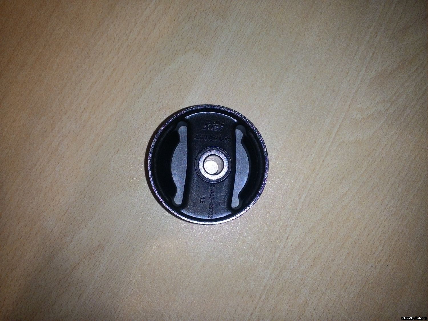

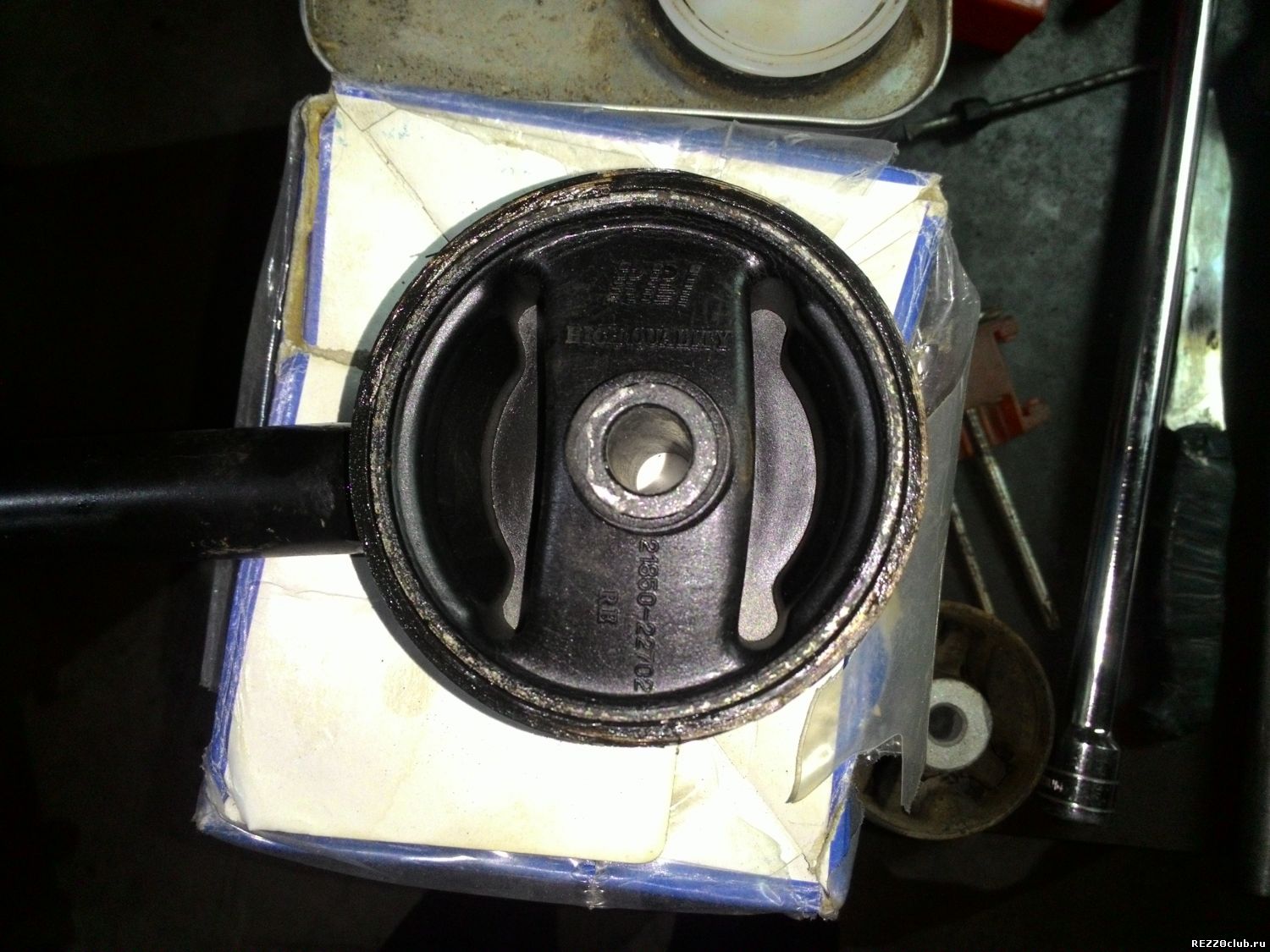

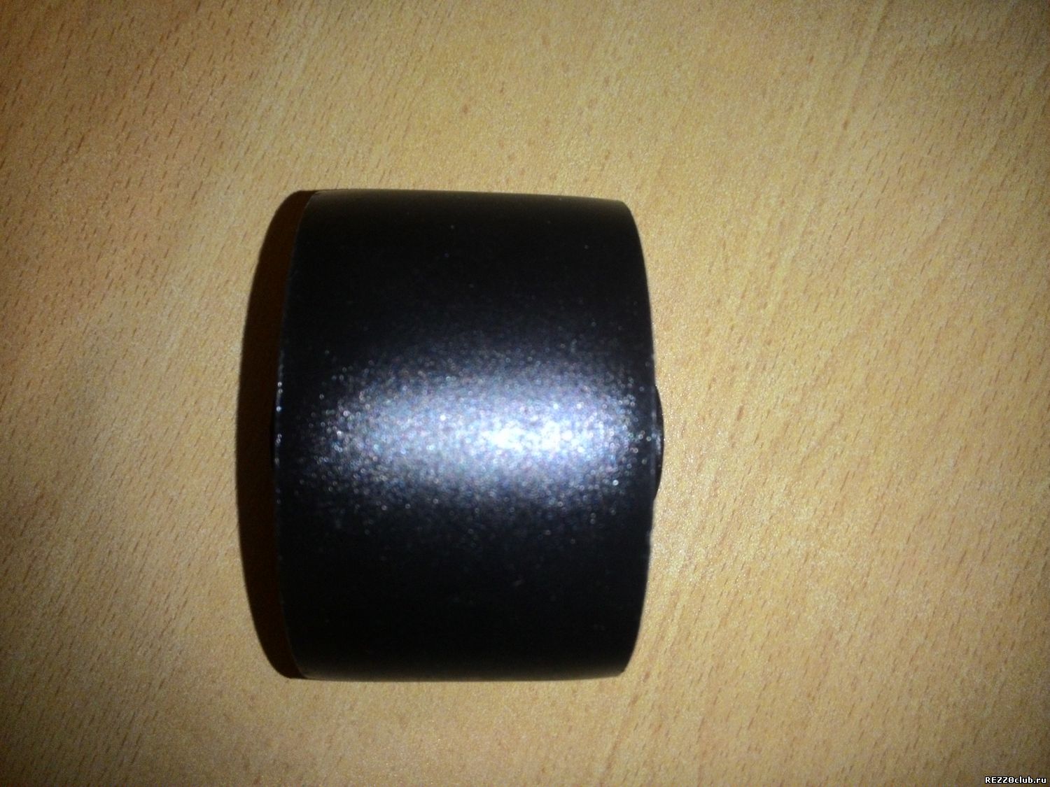

lav73 Дата: Суббота, 05.03.2016, 13:47 | Сообщение № 117 (146179 в абсолютной нумерации)
Сообщений: 300
На форуме с 15.02.2013
Пользователь № 7858
"Сайлент блок RBI H09A00E от акцента встаёт как родной"
Действительно, ничего не пришлось точить, пилить.
Просто купил и поставил, давили прессом, оправки подходяшей не нашлось, поэтому сразу новым давили старый сайлентблок и тут же запрессовали.
Самое печальное, что в моем случае изменений не обнаружено, хотя старый был порван и держался на одной перемычке из четырех.

Механик Дата: Вторник, 08.03.2016, 21:30 | Сообщение № 120 (146350 в абсолютной нумерации)
Сообщений: 5061
Цитата lav73 ()
"Сайлент блок RBI H09A00E от акцента встаёт как родной"Действительно, ничего не пришлось точить, пилить.
Прикрепления: 6005705.jpg(179Kb) · 3164029.jpg(202Kb) · 7181853.jpg(167Kb)
Вы варварски пере прессовали салентблок, в дальнейшем возможно более быстрое отслоение резины. Так же саленблок на оси лучше повернуть на 180градусов, в таком положении он будет установлен без натяга, что позволит работать резине более равномерно при колебаниях мотора.
