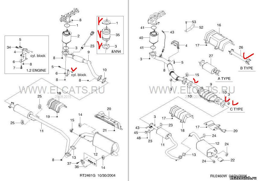

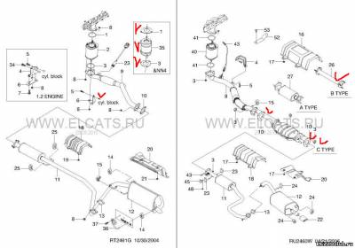

mxrtmnv Дата: Вторник, 29.09.2015, 11:03 | Сообщение № 120 (141801 в абсолютной нумерации)
Сообщений: 629
На форуме с 30.01.2013
Пользователь № 7779
и новый кронштейн поддержки 96553577.
Это потому что старый ломается при снятии катализатора, или этого кронштейна там нет, а при смене ката на резонатор потребуется. Спрашиваю потому, что по схеме не понятно куда его прикрутить. Можно чуток пояснений, пожалуйста.
