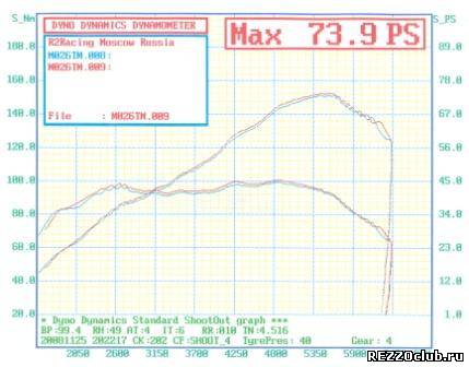

По поводу замеров на Реззо, как программ для ЭБУ так и разработок по распредвалам, если на этом сайте будут заинтересованые и желающие, то и будут замеры. Новые калибровки для ЭБУ уже готовы( с учётом новых наработок), а расчёты,закупка болванок и шлифовка распредвалов будет только если будут заинтересованные в этом люди.
Все наши проекты прошли динаметрический стенд, многие уже превысили пробег в 100т.км.
Матиз 1л достигает в штатном исполнении мощность в 63л.с при 5400об\мин, крутящий момент достигается 86Н.М. при оборотах 4200 об\мин. После дороботок мощность достигла 73,9л.с. при 5350 об\мин и крутящий момент в 97 Н.М. уже достигается при 2600 об\мин , дальше максимальный крутящий момент достигается при 4200-4900 об\мин.( график двоится потому что настраивали авто на стенде и это два замера с промежутком в 5 мин.)
Могу дать ещё сканы разных проектов, если интересно.
Если не чего не делать, то и нечего и не будет, пока я вижу только позицию не чего не делать.
Добавлено (08.01.2009, 14:59)
Здесь в хорошем качестве картинка :http://photofile.ru/users/1667132/3671998/
Маловат размер прикрепляемых файлов.
