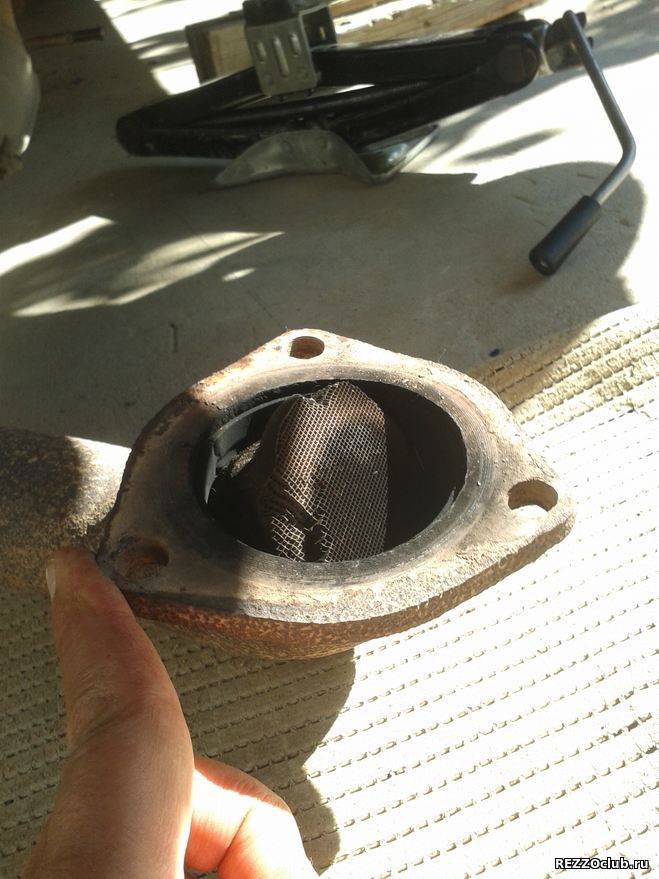

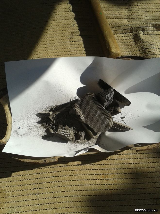

Полез я сегодня в машину, снял выхлопную трубу, а там
Два года назад, когда снимал выхлопную кат слегка выпирал из своего места. За это время  весь выпал в трубу. И так зараза крепко сидит, пришлось колоть и по частям доставать.
Теперь соберу посмотрю как без него, по хорошему надо прошиваться, но у нас негде. Придется терпеть до поездки в Волгоград, может там найду прошивальщиков.

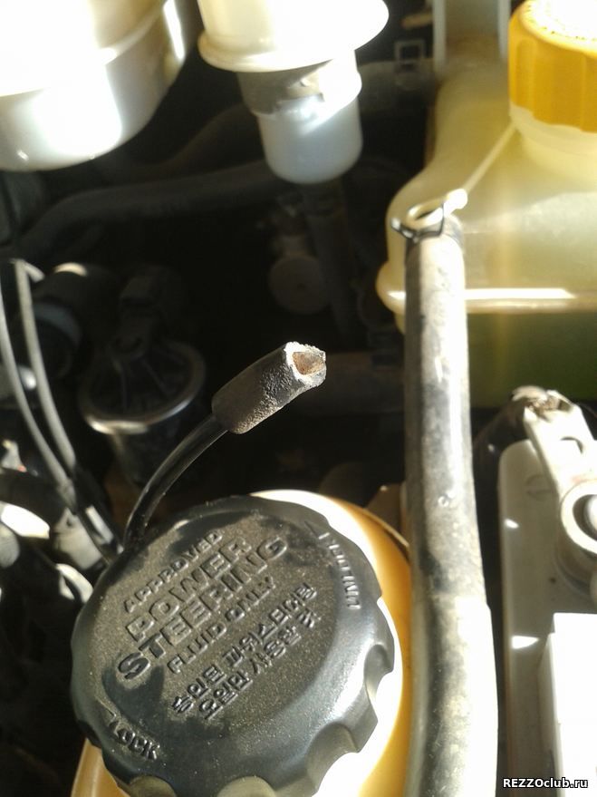

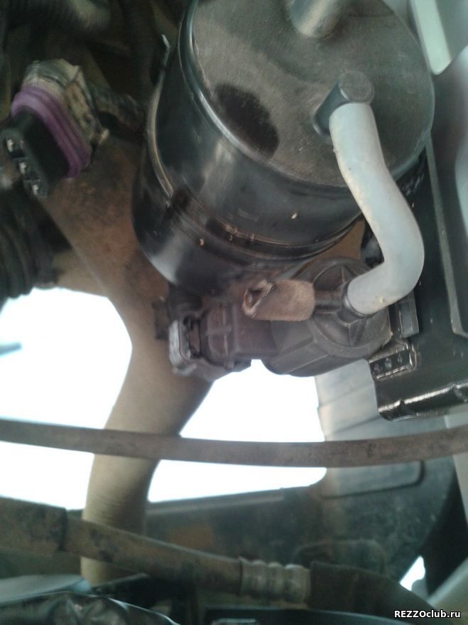

Пока ковырялся, нашел огрызок чего то
Я так понимаю, это оторвалось отсюда
Что за хрень? Судя по грязи оторвалось давно, но на машине никак не сказывается, я по крайней мере не заметил.

Трубка от системы которая переключает в впускном коллекторе длину коллектора. При рваной трубке идёт подслс воздуха.
