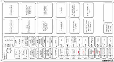

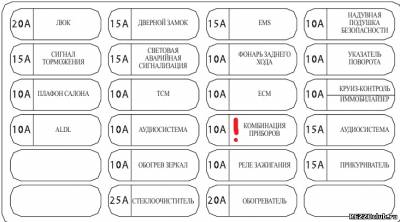

Цитата goschashepa ()
Предохранитель туманок-на 15--живой, я смотрел, а ещё какой есть?
это в салоне.
это под капотом. Многие сейчас напишут, что эти предохранители за комбинацию приборов не отвечают, но у меня (может конечно у меня в машине что-то напутано с проводкой, не знаю) перегорал один из отмеченных, особенно часто "левый и правый фонарь", когда я перебирал подсветку и случайно замыкал контакты в кнопках ПТФ и как в твоем случае при пайке регулятора яркости, так же один раз замкнул в корректоре фар, но там выбило предохранитель тот, что в салоне.

goschashepa Дата: Воскресенье, 20.04.2014, 16:29 | Сообщение № 183 (130008 в абсолютной нумерации)
pahaaksenov, Сегодня утром обнаружил, что не горят габариты правой стороны.Предохранители все были "живые".Все, и под капотом и в салоне прозвонили. Под капотом каждый предохр. вытаскивал и смотрел. Поменяли местами под капотом предохранители  СИГНАЛ и ПРАВЫЙ ФОНАРЬ. Всё заработало, и подсветка и "туманки". Всё дело было в предохранителях. И регулятор яркости  (от "лачетти" - работает как родной!!!!). НО!! на нашу машинку регулятор корректора фар не подойдёт только из-за того, что у него колёсико вращения смещено в сторону( а у нас-ровно по центру) и из за этого крышка с символом корректора наша--не подойдёт. Обидно! А так всё чётко.... Поставил регулятор корректора свой, но опять там лампочка  погасла. Завтра на работе попрошу аккуратно впаять другую-остались от Опеля, немецкие, из щитка приборов, но чуть-чуть длиннее. Спасибо всем вам за помощь советами. Всё по делу.

Произошло замыкание  в дополнительном гнезде подключения приборов  в салоне. Теперь не горит подсветка приборов  нет питания на прикуриватель  и нет света на передние противотумаки . При установке придохранителей они сгорают . Предохранитель "правый  фонарь"  -под капотом. Предохранитель  "Прикуриватель" в салоне . Остальные предохранители целые. Кто подскажет , возможен ли выход из строя какого либо реле. или где посмотреть электрические схемы ,  Или подскажите адрес  разумномого электирка с адекватным  прайсом работ ,  для восстановления функционирования . Три проблемы,   а неисправны 2 предохрпнителя.
