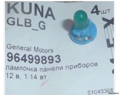

Lesnik, в подсветке приборов лампы типа Т10 4шт., в контрольных лампах типа Т5 25шт, в кнопках ПТФ, регулировки яркости и корректора фар так же Т5, в кондее такие
Прикрепления: 8774353.jpg (54.9 Kb)

Спасибо за быстрый ответ. У меня к вам просьба, если найдет свободное время, не могли бы отправить мне их СДЭК. Сколько они стоят? Но есть еще вопрос к вам. Если взять приборную доску. Я ее не снимал еще пока. Хотелось бы понять, какие лампочки используются в сигнализации в нижнем ряду, где давление масла, чек, ручник и т.д.? Если такие же, то они тоже имеют съемные светофильтры? Там же красный и желтые цвета сигнальных ламп. Хочу поменять их. Они почти все работают, но при яркой освещенности солнцем тут прозевал, что загорелась лампа давления масла, ее почти не видно. Наверное вся уже почернела от времени. Хорошо друг сидел рядом и под углом увидел, что лампа замигала на малых оборотах. Очень попрошу вас расскажите:1. Какие лампы используются в подсветке приборной доски и пульта управлением климатом? Со свнтофильтрами или там встроены зеленые фильтры. В климате одна лампа точно погасла. Правая кнопки регулировки оборотов моторчика печки не светится. Думаю лампы одинаковые с подсветкой приборки. Хотя могу быть не прав.
2. Какие лампочки используются в сигнальном ряду на приборной доске. Чек, противотуманка задняя, ручник, давления масла и т.д.
С нетерпением буду ждать ответ. Спассибо.

Спасибо. Напишу немного позже в личку. Посмотрел сейчас на сайтах по коду 96499893. Одна лампочка от 300 рублей до 419. Классно. Но ничего не поделаешь.
А они идут тоже с светофильтрами? Там же красный, желтый.... Или это стекло перед лампочкой такое?

Lesnik, у меня были светофильтр надет на стекло лампочки..похож на резинку
Со светофильтрами только подсветка приборки,кнопок!Все контрольные лампочки без всяких светофильтров,а желтые или красные это цвет пластика в контрольных окошках приборки
