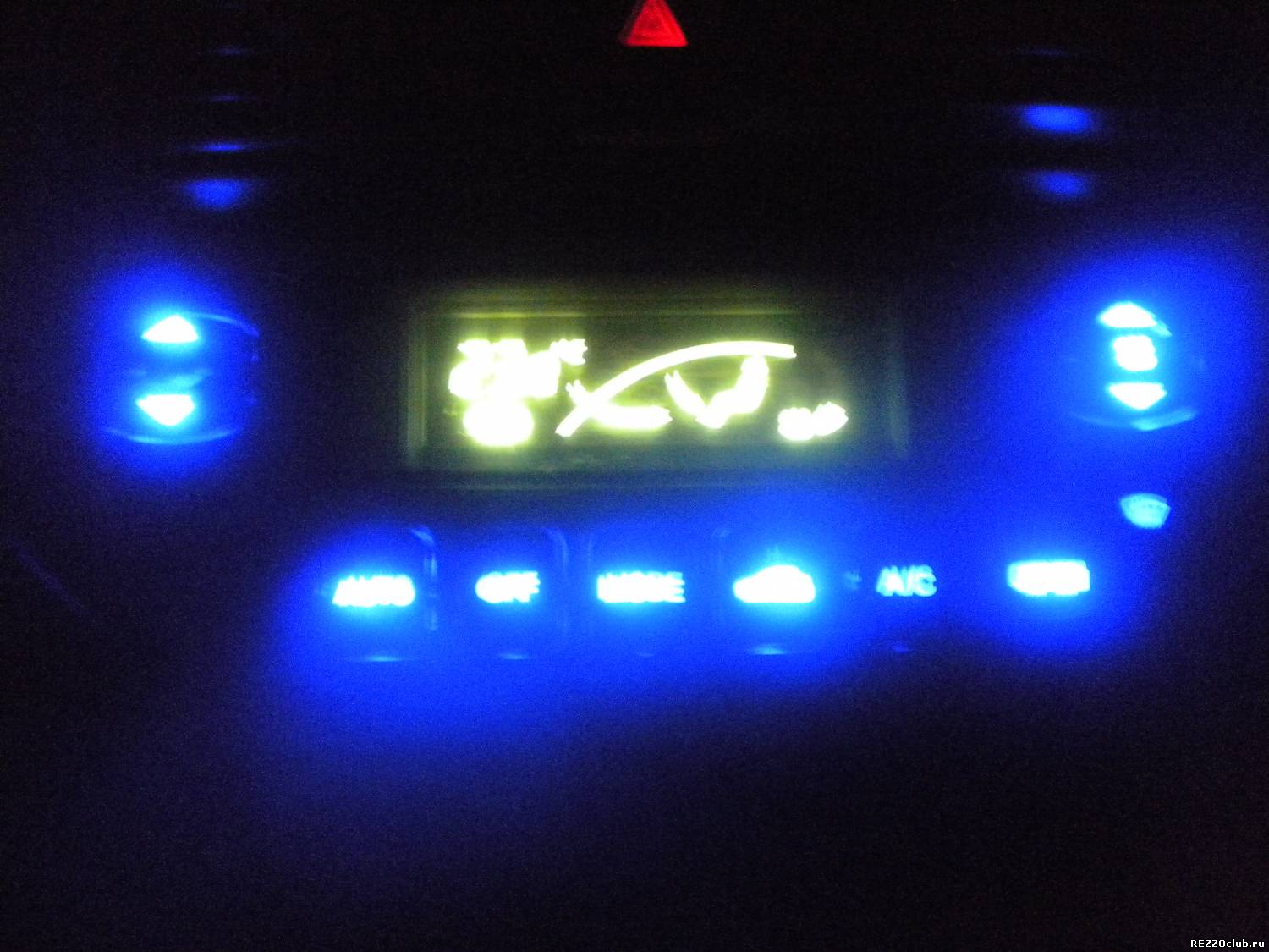

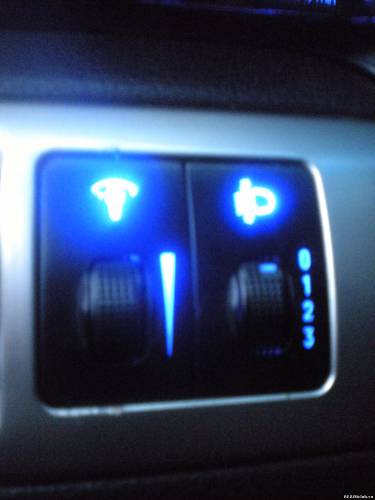

Виктор, у меня на климате вообще ничего не горело при покупке подержанного рецика, сделал сдедующим образом: снял климат путем откручивания и снятия средней панели где прикуриватель, держатель стаканов и пепельница, после изнутри выдавил климат. Сняв его разобрал, кнопки регулировки температуры и оборотов вентиля подсвечиваются внутренними лампочками (нужно разбирать сам климат (5 болтов на задней крышке)), а все кнопки подсвечивают 3 лампы в патронах (лампы в потронах впаенные), за неимением таковых сделал проще (еще до этого хотел синюю подсветку в салоне), прикупил 5 светодиодов снял все патроны и в домашних условиях перепаял все 5 патронов, подключил все провода, все проверил все работает поставил на место. По подсветке регулятора яркости и регулировки фар, как ранее говорили отжимаешь аккуратно серебристую накладку, отцепляешь оба регулятора, путем разбора обнаруживается, что лампы в обоих впаяны в плату, отчаиваться не стоит)))), тем же макаром берешь подходящие лампы (светодиоды) и в домашних условиях перепаиваешь заранее проверив где + и -, ставишь обратно. Кст. если регулятор яркости снять или он не исправен потухнет вся подсветка и климата и панели и туманок.

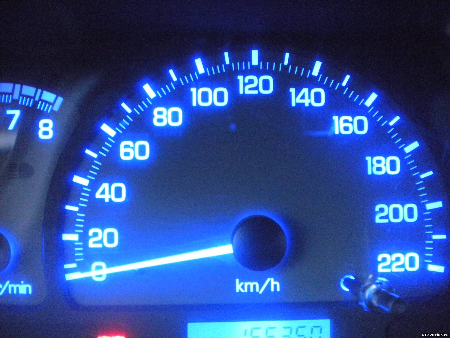

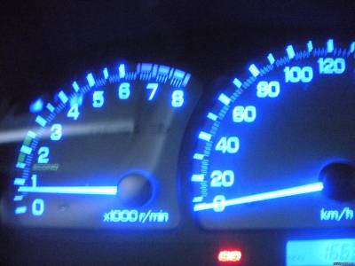

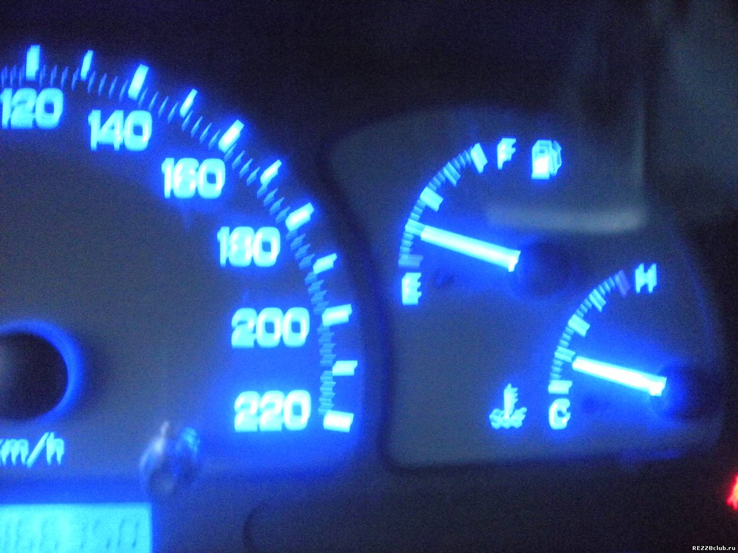

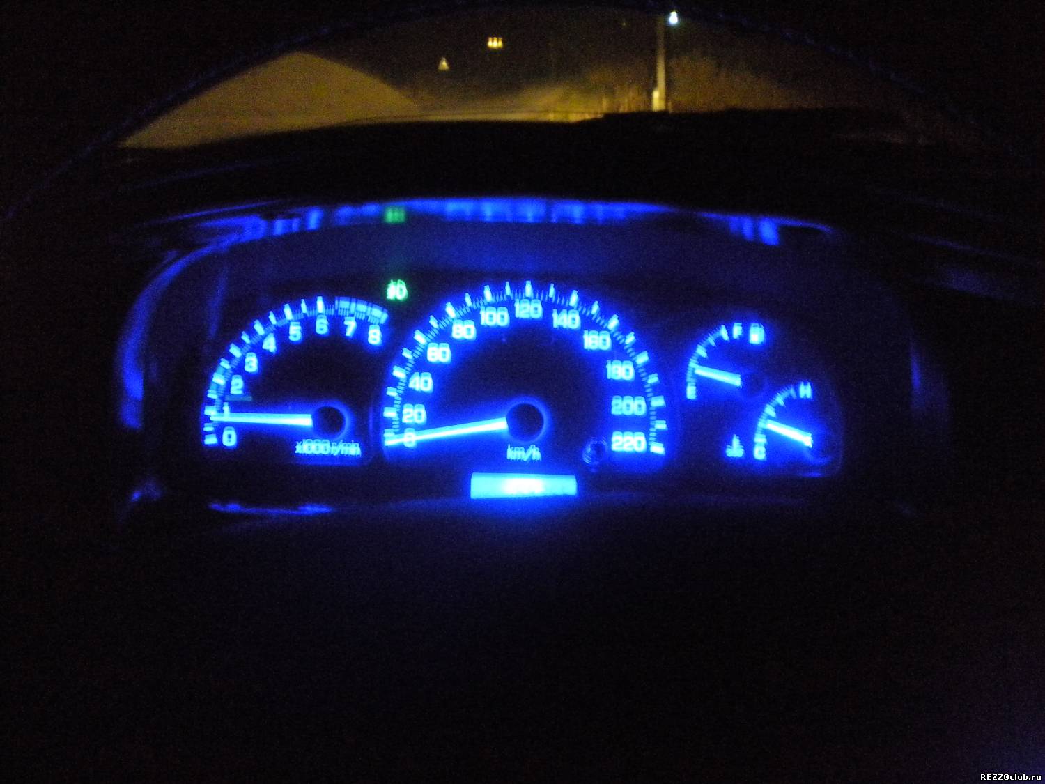

Также могу добавить инфу по замене подсветки панели приборов. Там схема такова: одометр освещает 1 лампа в низу в центре панели, лампа идет от ВАЗовской панели (я подбирал светодиод по размеру вроде маркировка идет Т5) остальные приборы на панели освещают 4 лампы также используемые в передних габаритах (маркировка светодиода Т10) заменяется без проблем в патроне путем - "снял - воткнул", освещение остальных обозначений (чек, масло, абс и т.д. идет тотже светодиод как и на одометр Т5, кст. если реально задрала проблема невидимости при прямых солнечных лучах (бывает на солнце не видно как светят вышеуказанные значки), то на моем опыте замена стандартных ламп на светодиоды помогла. На данный момент в моем городе нет синих светодиодов (весь салон в синий хочу забабахать), как только появятся выложу фото и последовательную схему разбора и сбора панели для замены освещения (постараюсь сделать качественные фотки, чтобы каждый смог определиться для себя: "а стоит ли" или "надо ли мне это"), также планирую заменить подсветку стеклоподъемников (тоже выложу все подробно), если пишу не в тему, то уважаемых админов прошу поправить или "прямо так в лицо" biggrin сказать, что мол создай новую тему.

Ну вот приехали светодиоды, я как и обещал заснял разборку панели и выкладываю:

Вот фотки после установки светодиодов, также фото освещения климата (его еще раньше переделывал вместе с регуляторами), также приношу извинения за качество фото, ну никак норм не фоткается, такой уж эффект свечения при съемке ночью, если вспышку включать то видно как днем, не очень.
