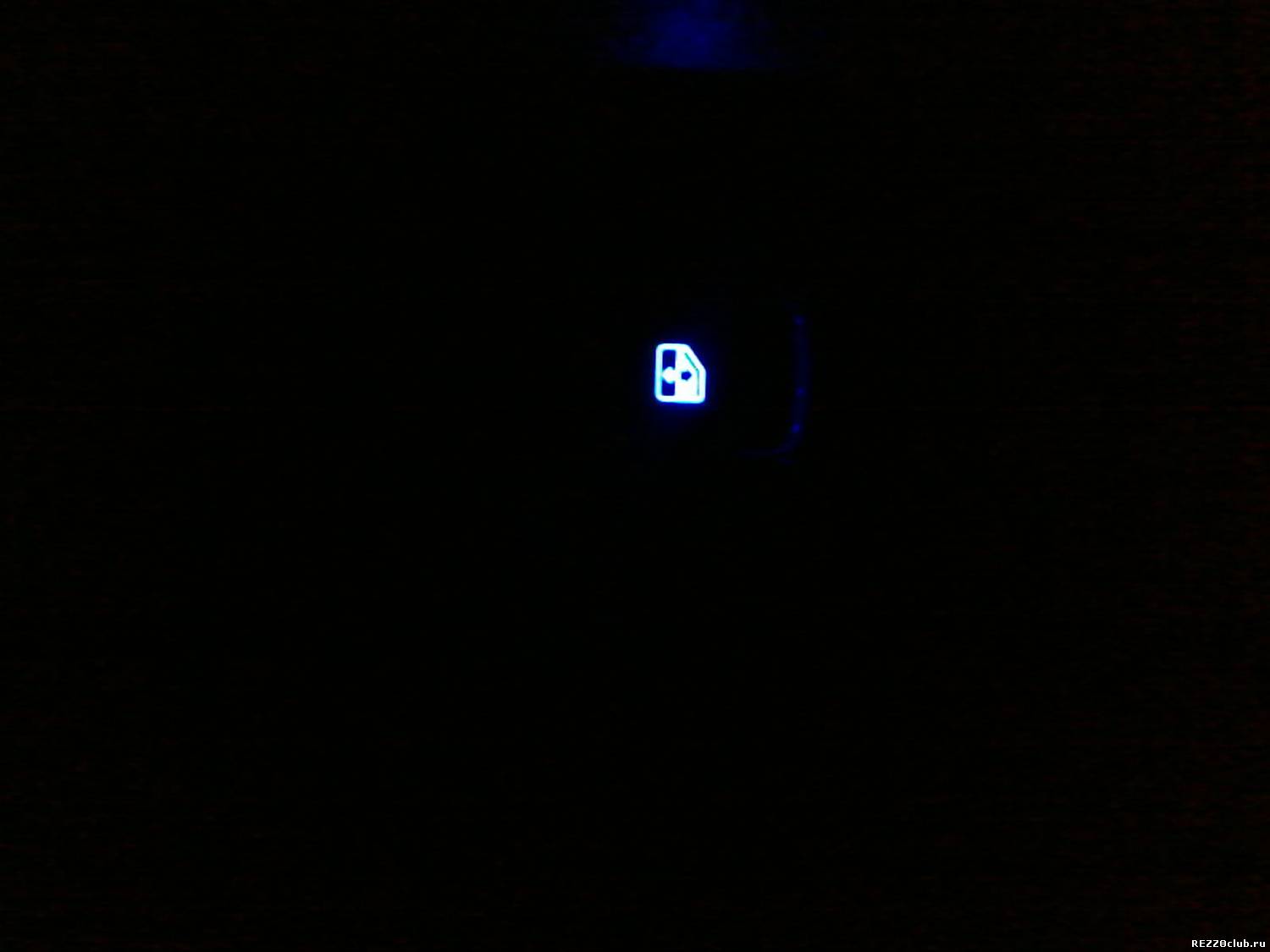

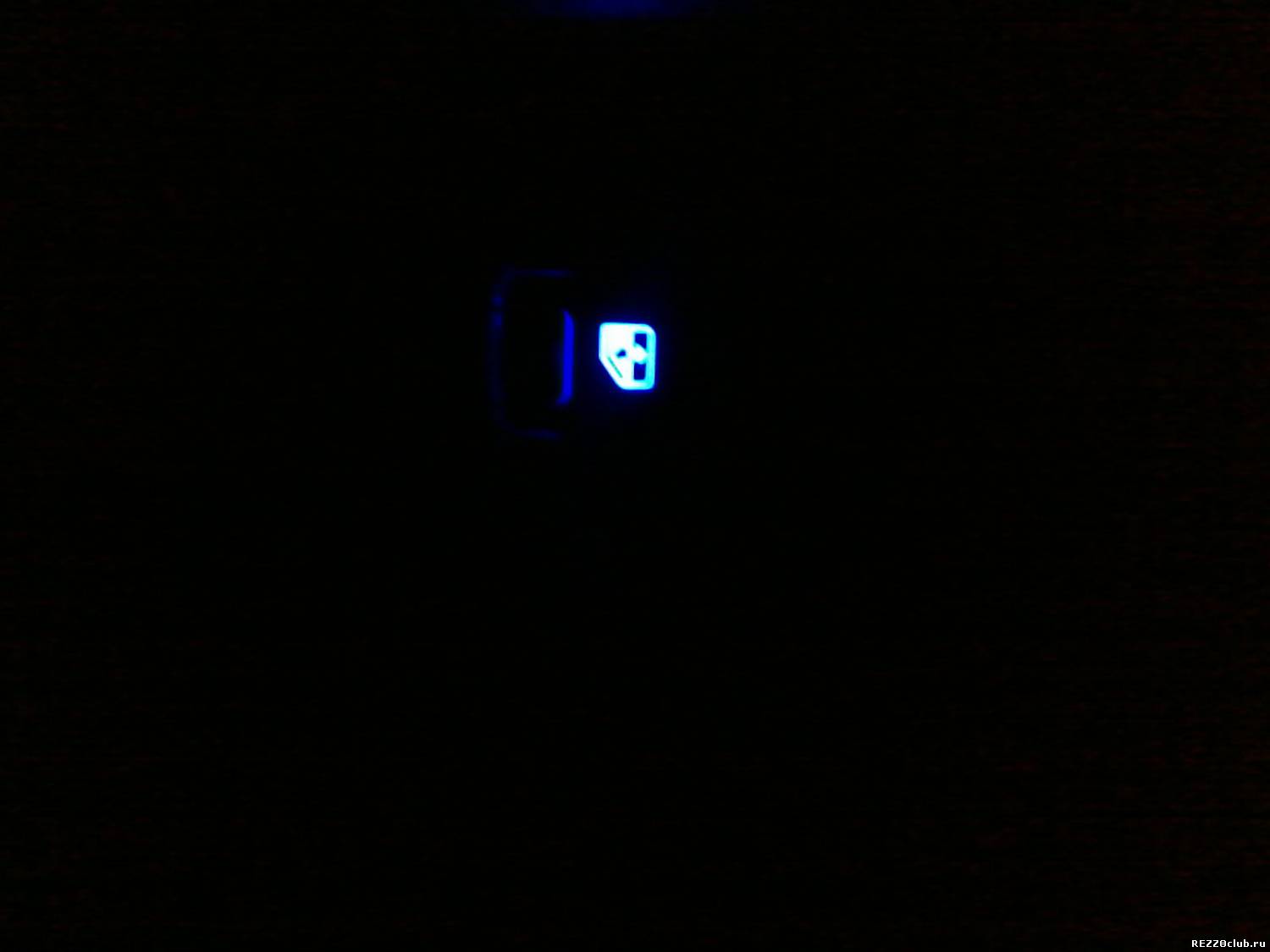

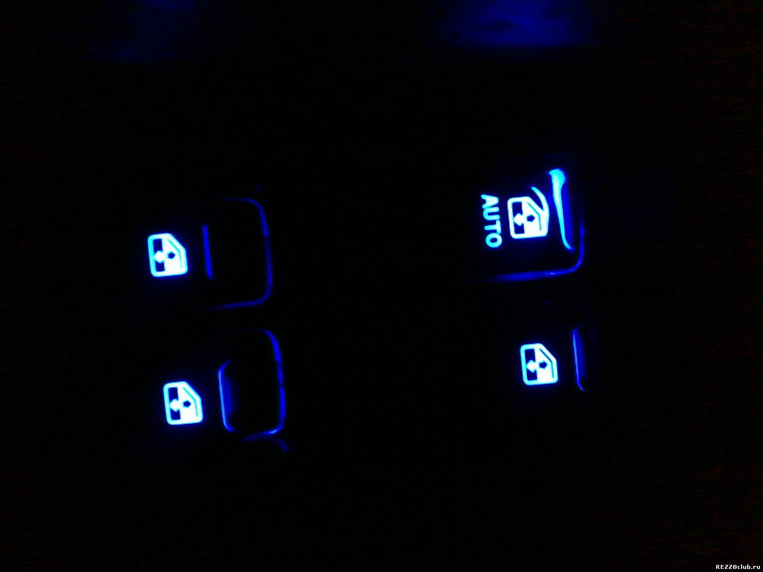

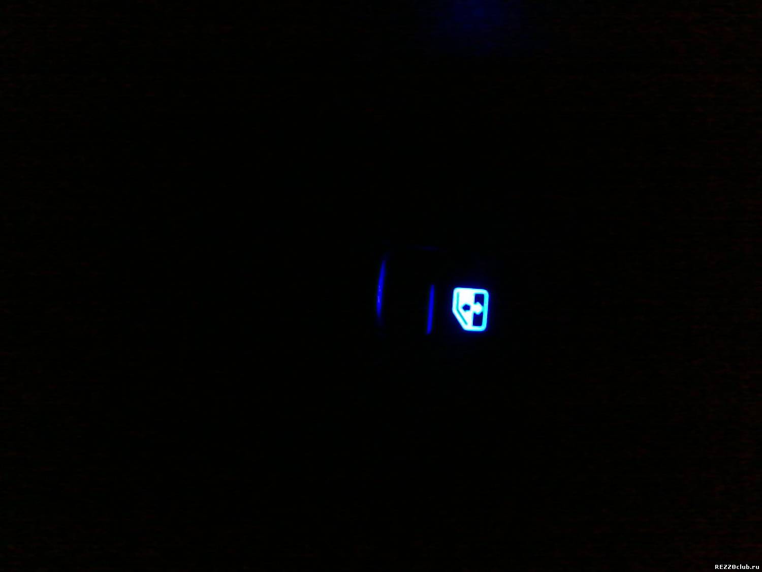

Недавно менял подсветку водительского и других стеклоподъёмников. При разборе выяснил почему так тускло горит лампа подсветки (там стоит резистор (если не ошибаюсь) уменьшающий подачу вольт), выпаял резистор (заменил его на простую припайку провода, иначе контакта на "+" не будет), заменил на светодиод. Горело ярко и красиво как и все приборы у меня синим цветом, но вот беда в ходе постоянной езды выяснил, что светодиод периодически перегорает, переделывал раз 6, потом интуитивным методом и амперметром выяснил, что вроде как на всю подсветку поступает не 12 вольт ровно, а при заведенной машине до 14, которые как положено выдает генератор, вот только на всей подсветке имеется сопротивление которое не дает вольтажу прыгать а на стеклоподъемниках его заменяет резистор, выпаяв его я получил скачки вольтажа, тем самым убивая светодиоды (для них скачки смертельны), искал решение проблемы и нашел только 2 варианта: 1. впаять в цепь со светодиодом ленту сопротивления, 2.заменить светодиод на светодиодную ленту (у нее впаян резистор), выбрал 2й, так как 1й не приемлем (светодиод то еле запихивается, а еще и с сопротивлением вообще не влезет). Так вот суть: припаял ленту и приклеил на плату 4мя светодиодами вверх (ленту, которую прикупил можно резать было только по 3 светодиода так как там цепь, оставшийся 3й прятал тем же приклеиванием снизу платы), также для полного освещения кнопок пришлось увеличивать отверстие под лампы в пластмассовой крышке, что бы луч бил прямо в кнопку, после всего получил полноценную подсветку всех 4х кнопок в водительском стеклоподъемнике. biggrin

Если кому интересно, что получилось, то вот:
