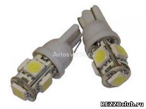

iurik168, ну если тебе стрелки не нужны, то тут можно обойтись простой заменой ламп на белые светодиоды, будет то же самое, а если поставишь вот такие
, то рассеивание пучка света возрастет в разы и получишь более яркие и равно заполненные светом шкалы.

iurik168 Дата: Четверг, 17.01.2013, 16:01 | Сообщение № 54 (118681 в абсолютной нумерации)
Хм, ясно. А я хотел поставить обычные, которые с прозрачным колпачком сверху цоколя, теперь буду думать, что дальше делать.

iurik168, простые тоже норм светят, но если хочешь чтоб прям исключительно светили то выбирай эти, я освещение в салоне из таких делал, у зеркала заднего вида 2 стоят с 4мя точечными диодами, а плафон из лампы с 6 ю диодами, лупят мама не горюй smile

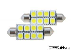

iurik168, больших Т10 надо 6 штук, 4 в панель 2 в плафон у зеркала, больше таких нигде не исп-ся; в плафон салона, бардачок и багажник вот такие:

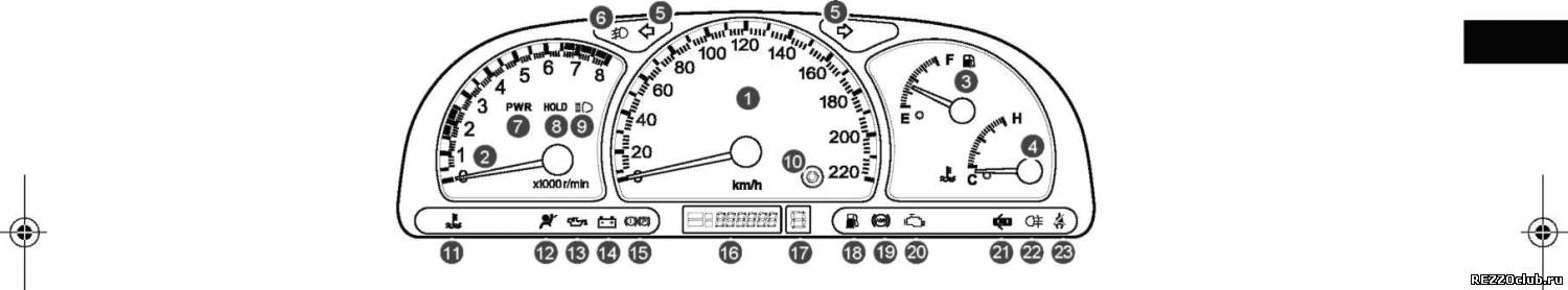

но есть одно но, насколько я помню в багажник и бардачок идут лампы длиной 41мм, а вот в плафоне вроде 31 или 36 мм, я брал все три по 41 мм и ту которая в плафон переделывал, просто подрезал пластик лампы и переделал контакты под нужный размер. А вот насчет маленьких хз считать надо (у тебя же нет климата), 1 на одометр, 2 в туманки, 4 в стеклоподъемники, 2 в колесики, (я еще 2 делал на подсветку прикуривателя и пепельницы), 1 в кнопку аварийки, в климат идет 5 ламп, а в панель только путем разбора поймешь какой цвет и сколько надо, может это поможет:
считай уж сам сколько и какого цвета smile

Рыболов Дата: Пятница, 18.01.2013, 10:24 | Сообщение № 58 (118705 в абсолютной нумерации)
Сам хочу поменять, и вчера как раз померил: в салоне 31 мм, в багажнике 36 мм.

pahaaksenov, не понял, а в стеклоподъёмники почему 4? Климата нет, но думаю в крутилках не больше 5 лампочек. По книжке посмотрел сколько ламп в приборке, оранжевые маленькие не найду пока, подумал чек с абс и задней туманкой не часто вижу горящими, хотя может красными их сделать, внимание привлечёт всё равно.
