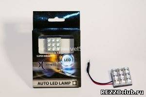

на счет 12 диодной лампы, сказать ничего не могу видать видел, в руках не крутил у Вас наверное что то типа этого стоит:
есть еще такое: но по длине (42мм) просто не влезла бы.
| Justin |
Дата: Понедельник, 21.01.2013, 12:43 | Сообщение № 74 (118798 в абсолютной нумерации) |
Сообщений: 240
Российская Федерация - Омск
На форуме с 16.11.2011 Пользователь № 5132 |
Паша, именно "есть ещё такое". заказывал на ebay. вот смотри: http://www.ebay.com/itm/160884611813 всего $1.18 в габариты поставил вот это (изначально планировал в раздельный свет): http://www.ebay.com/itm/160889449749 $0.99 за пару а вот эти просто не влезли в габариты, и я их воткнул в раздельный свет: http://www.ebay.com/itm/160900162320 $1.28 за единицу
теперь в салоне дуже светло! всё бы ничего, если б не "Почта России"- ждал 2 месяца.
