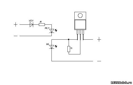

AlexIz Дата: Суббота, 12.01.2013, 18:39 | Сообщение № 38 (118419 в абсолютной нумерации)
Цитата (mihaz)
Так вот при напряжении 12 вольт и резистор в 1килоОм ток через светодиод будет 12 миллиампер, а когда Вы заведете движок и напряжение в бортовой сети авто вырастет скажем до 14,2 вольта то ток вырастет до 14 миллиампер, что для того светодиода тоже будет нормой, а вот при 20 он начнет перегреваться а при 30-50 благополучно сдохнет. А вот без резистора ток сразу побежит максимальный и для свд фатальный. Вот примерно так и для этого задают ток через светодиод.
Превышение тока от номинала при работе в автомобиле будет порядка 20% при изменении напряжения от 12 до 15 вольт. Это будет выражаться в изменении яркости свечения. Кроме того, в автомобильной сети постоянно присутствуют импульсные помехи прямой и обратной полярности с уровнем до 120В. У светодиодов обратное напряжение всего 5В! Резистор от пробоя обратным напряжением никак не спасёт, а стабилизатор спасёт. Если мерцание светодиода не напрягает, то, конечно, можно обойтись и резистором, но обязательно с последовательно включенным обычным диодом для защиты от обратных импульсов. Таким образом, те же две детали, только с меньшим функционалом.

mihaz Дата: Воскресенье, 13.01.2013, 10:28 | Сообщение № 39 (118451 в абсолютной нумерации)
Изменение тока через светодиод даже двукратное, не приводит к изменению яркости, если ток при этом в диапазоне рабочих токов, проверено неоднократно. И поэтому, мое мнение. для всякое мелочевой подсветки использование свд-ленты вполне оправдано. А вот когда мы говорим о замене ламп в фонарях и фарах на светодиоды, тут я согласен с Вами, AlexIz, не помешает генератор тока, а м. б. и супрессор вольт на 18. Когда нашу машинку сочиняли супрессоров еще у радиолюбителей и радиопрофессионалов не было. Хотя судя по соотношению цена -надежность. свд-лампа за 300-500р., еще ненадежны, поскольку даже в новых иномарках, где они установлены штатно, нет нет встречаются бибики на дороги в которых не все диоды в этих лампах горят
