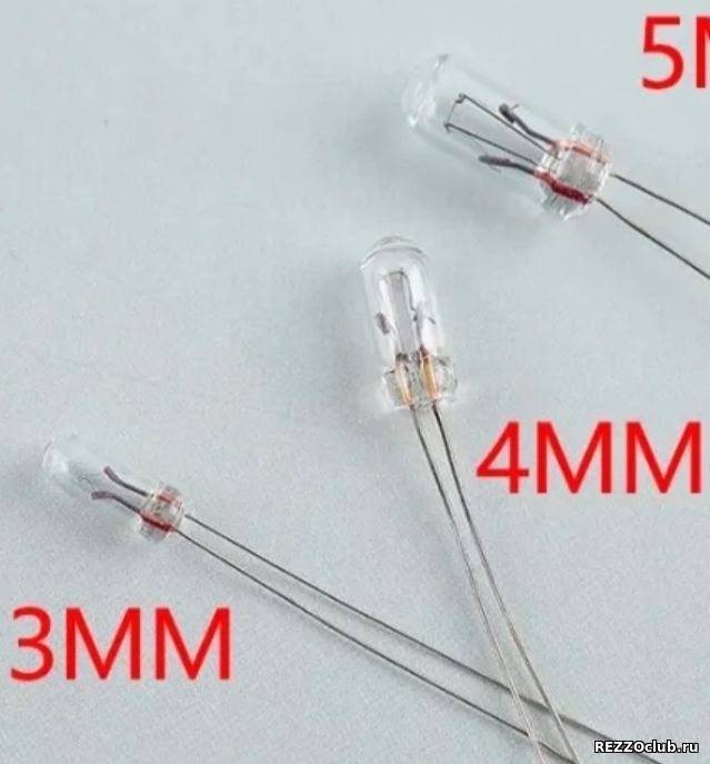

Lesnik, я использовал вот такие на 3 мм, ещё лет 5 назад, брал в Чип и Дип за копейки, это от подсветки шкалы магнитолы, ещё ни одна не сгорела...

Огромное спасибо за ответ. Городок у меня не большой. Один магазин радиодеталей. К сожалению нет таких ламп там. Буду искать.

Коллеги, а вот это не они? https://aliexpress.ru/item....1ckic7J
Если брать, то видимо 3 мм? Чтобы светофильтр поместился. Но вот сведофильтра на Алиэкпресс не нашел пока.
