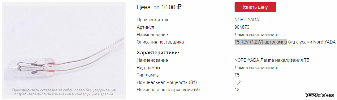

letun087, подскажите, в кнопках корректора, интенсивности освещения приборной доски, кнопках включение противотуманок вольтаж 12 V ? И в магазинах вот так обозначается -  T5 12V (1.2W) автолампа. Других не нашел пока в интернет-магазинах.
Прикрепления: 1080626.png (84.9 Kb)
Сообщение отредактировал Lesnik - Четверг, 03.02.2022, 09:50
letun087 Дата: Четверг, 03.02.2022, 13:20 | Сообщение № 225 (175364 в абсолютной нумерации)
Да,там 12V, 1.2W с головой. Главное чтобы она размером подходила. Они есть маленькие,а есть похожие,но чуть больше размером и в какую то из кнопок у меня не помещалась
