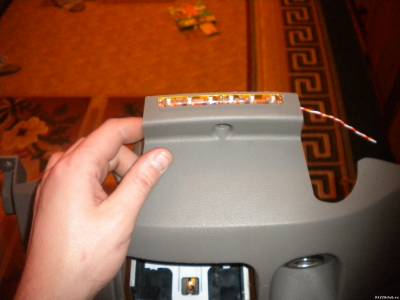

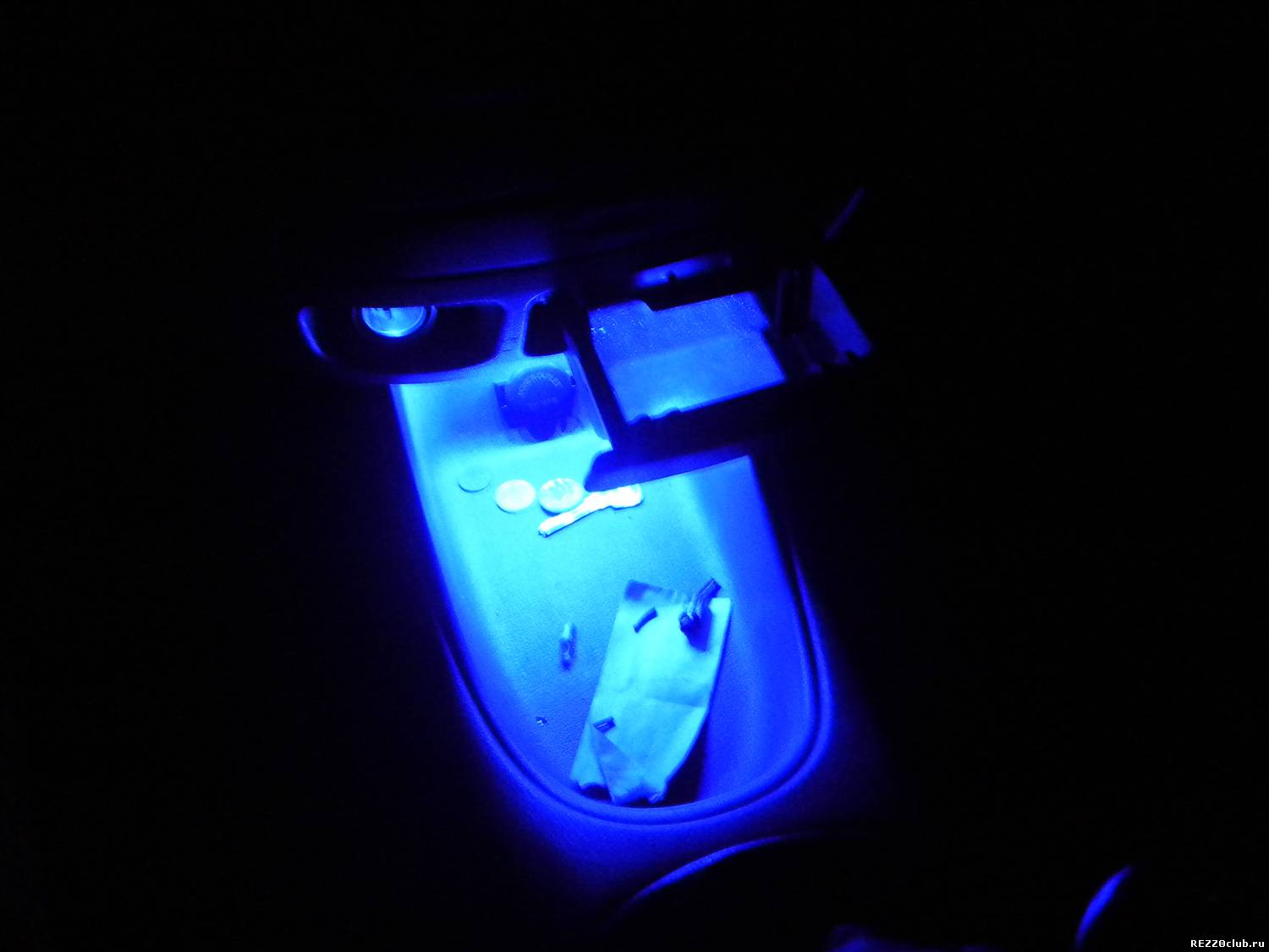

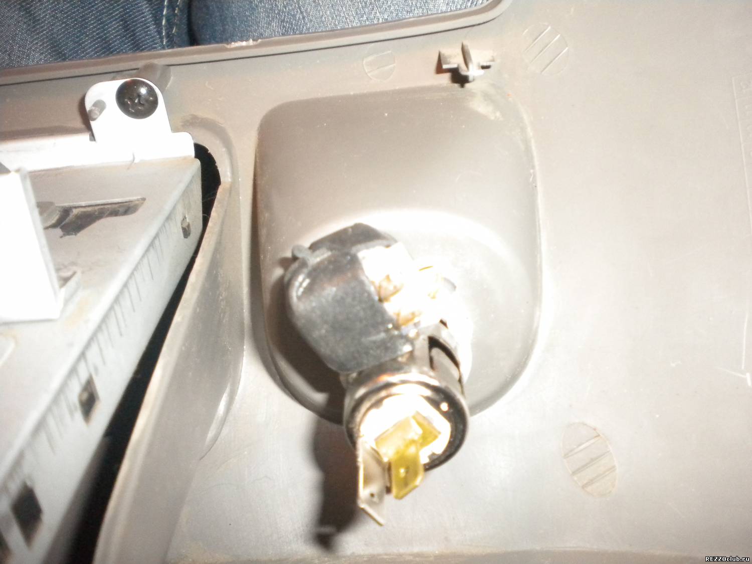

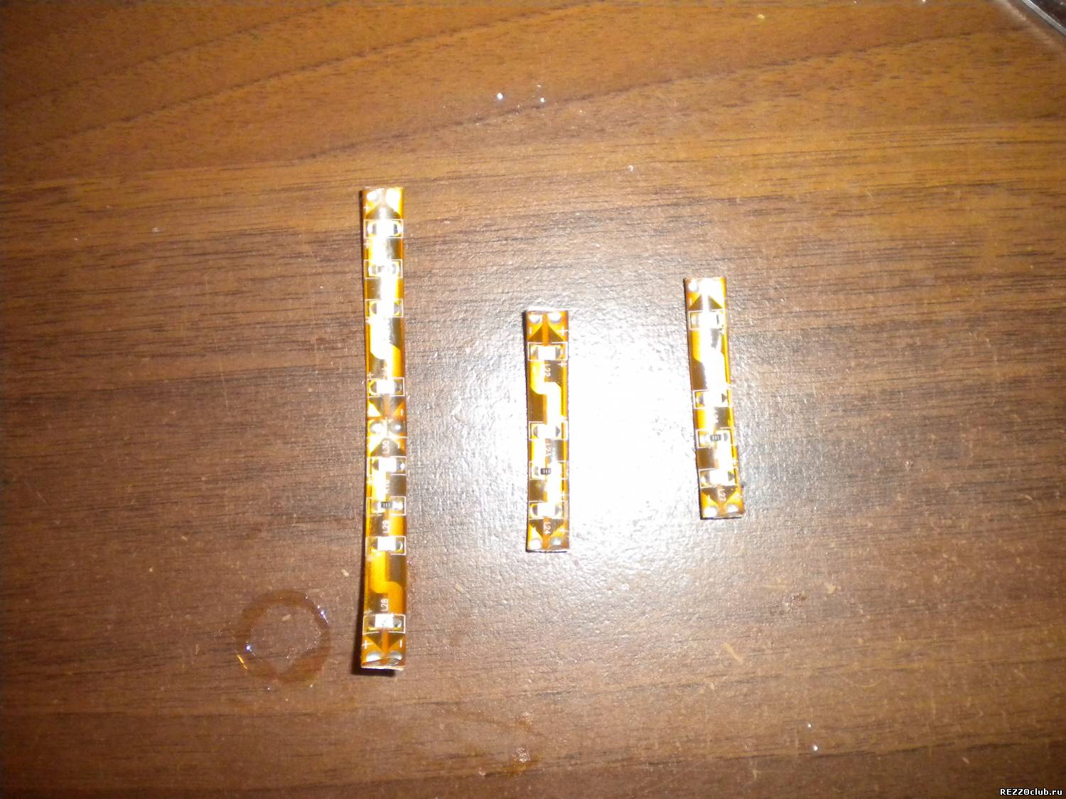

Задался вопросом, следующим из моей насущной проблемы, курю много, по привычке пачку с зажигалкой кидаю в нишу (корман) в консоли под прикуривателем и пепельницей, но вот беда то ли слеп то ли кривой) ночью в темноте ищу долго. И вот родилась идея подсветить эту самую нишу. Решил, сделал, вот с чего начал:

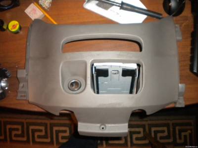

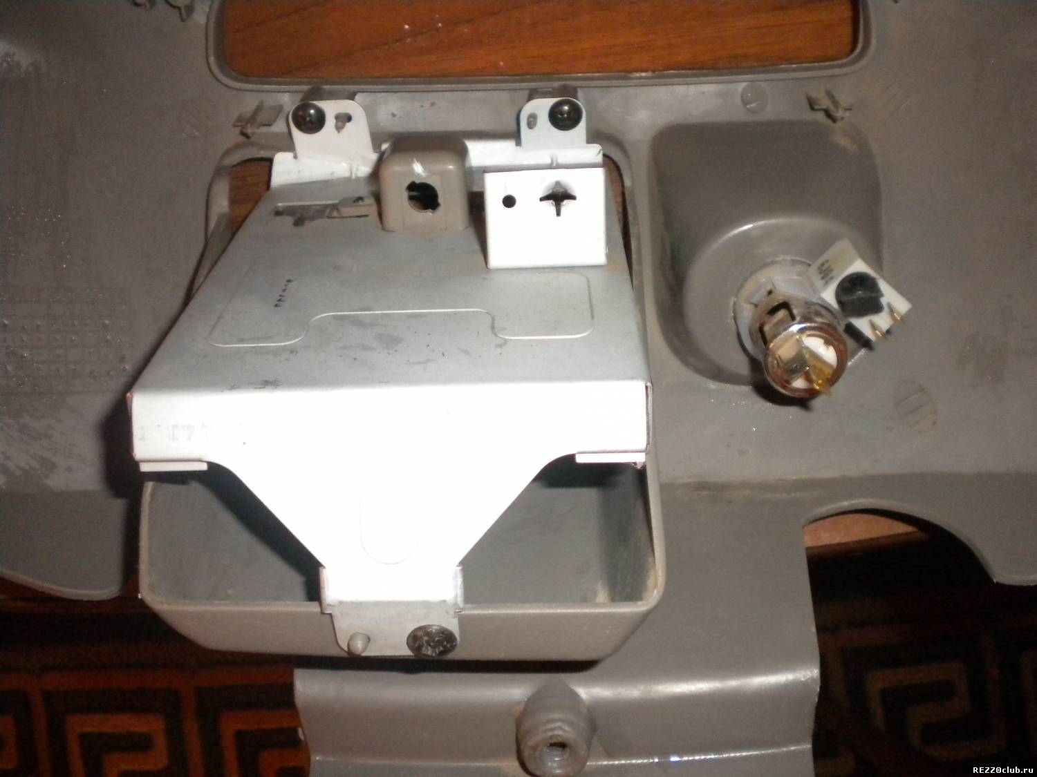

1.Снял саму накладку с пепельницей и подстаканниками.

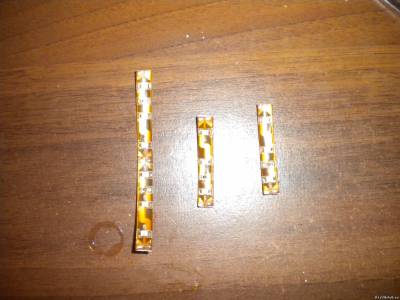

2.Из остатков светодиодной ленты выбрал куски по 3 свд и 6 свд, 2 куска по 3 свд идут на подсветку прикуривателя и пепельницы, 1 из 6 свд на подсветку ниши. Сама лента имеет степень защиты IP65 тобишь находится в силиконовой оболочке и защищена от пыли и влаги.

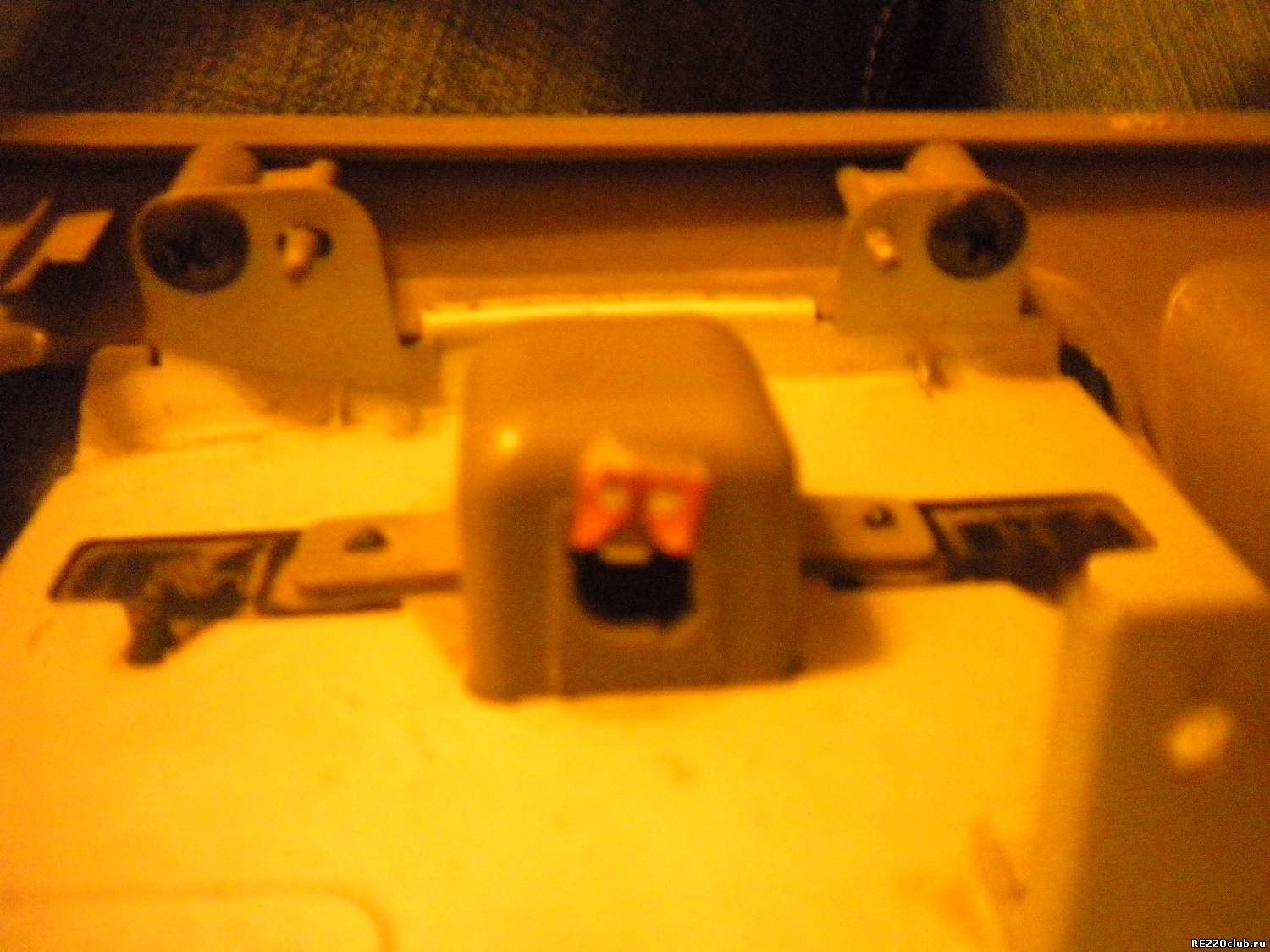

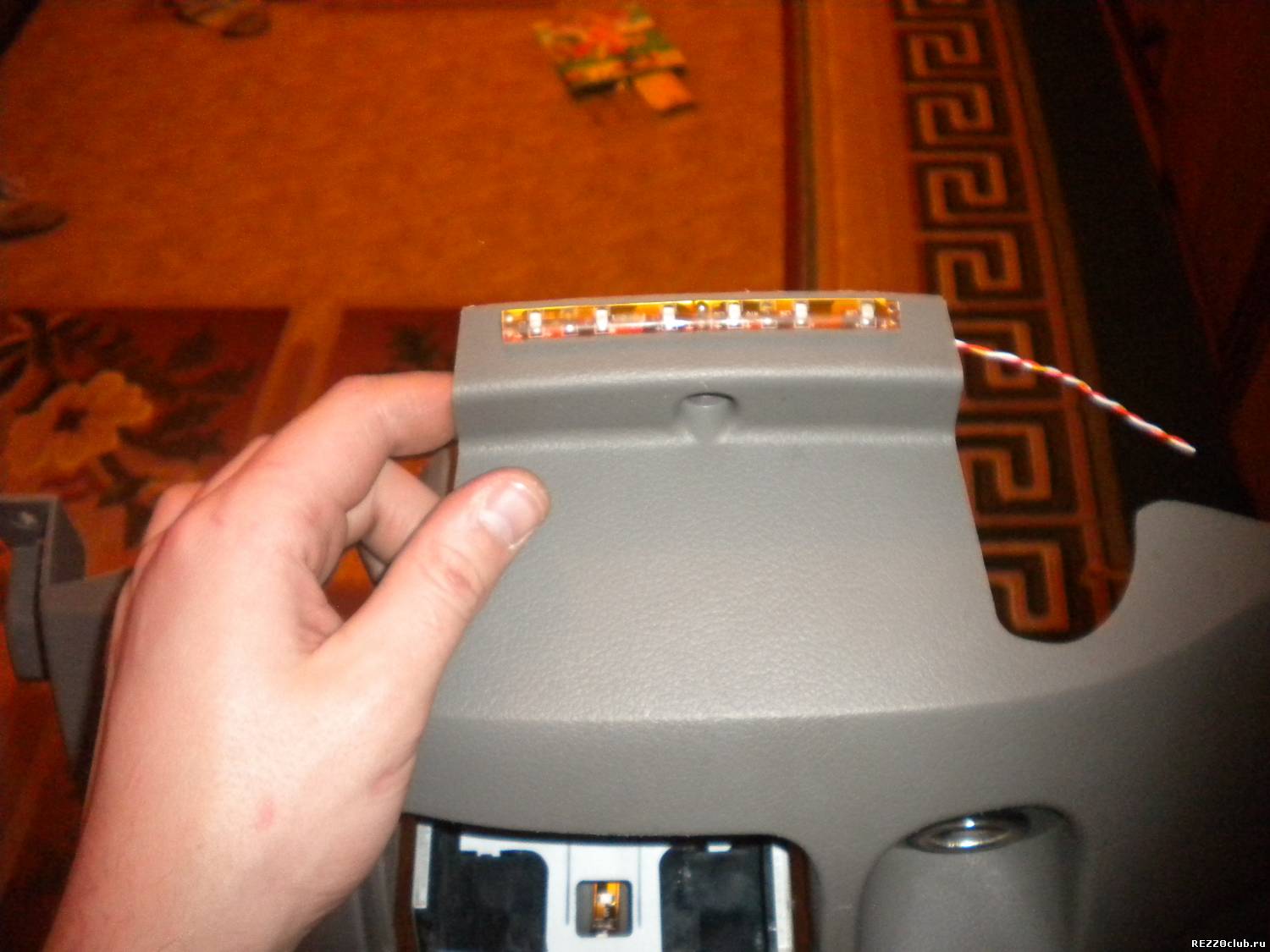

3.Кусок который идет на прикуриватель отделяем от силикона и заранее увеличив прорезь (куда патрон с лампой втыкать) по направлению от контактов штекера втыкаем туда обклеив двусторонним скотчем с целью изоляции светового пучка и защиты от той же пыли. Припаиваем контакты ленты с контактами вилки (на которую штекер одевать), о том что перепутаете + и - не партесь, штекер потом можно перевернуть.
Прикрепления: 5158017.jpg (115.3 Kb) · 4157061.jpg (112.0 Kb) · 1342094.jpg (197.0 Kb) · 6462078.jpg (111.1 Kb)

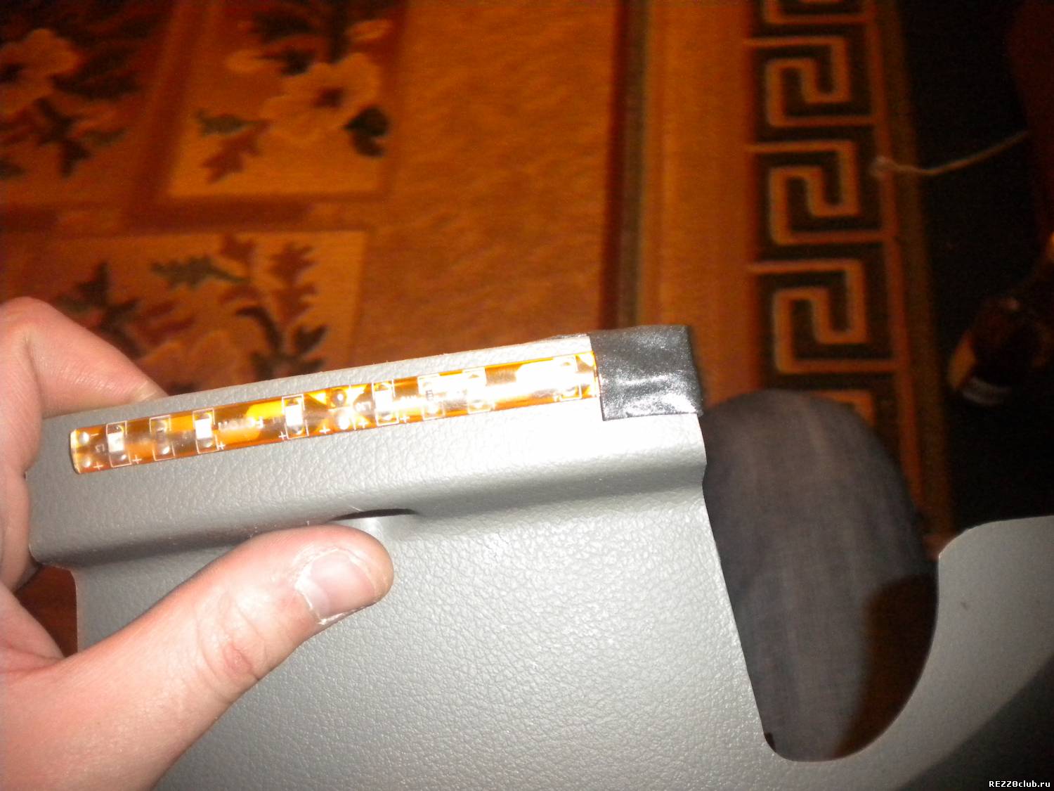

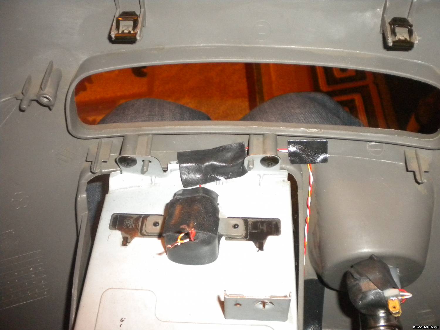

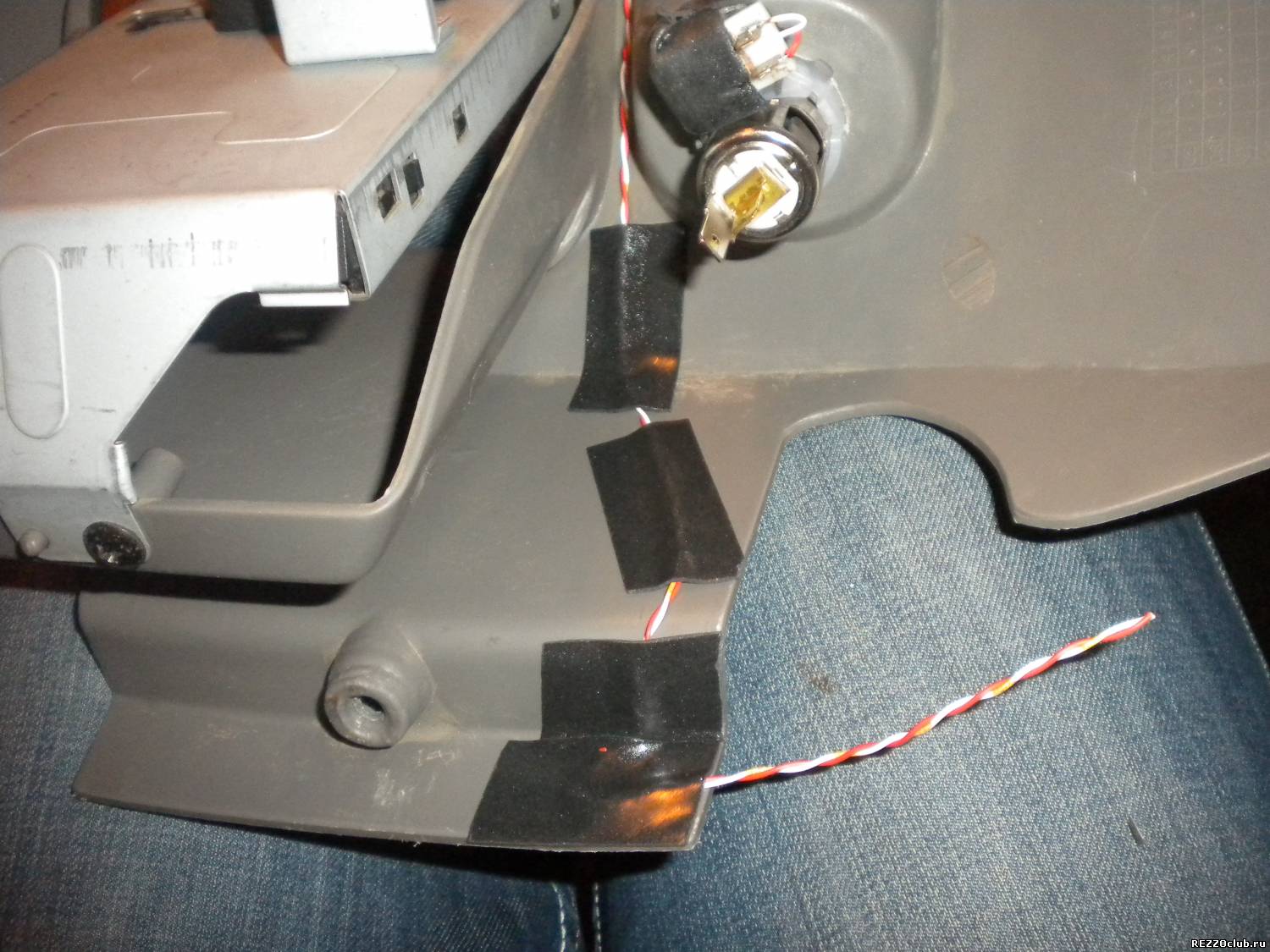

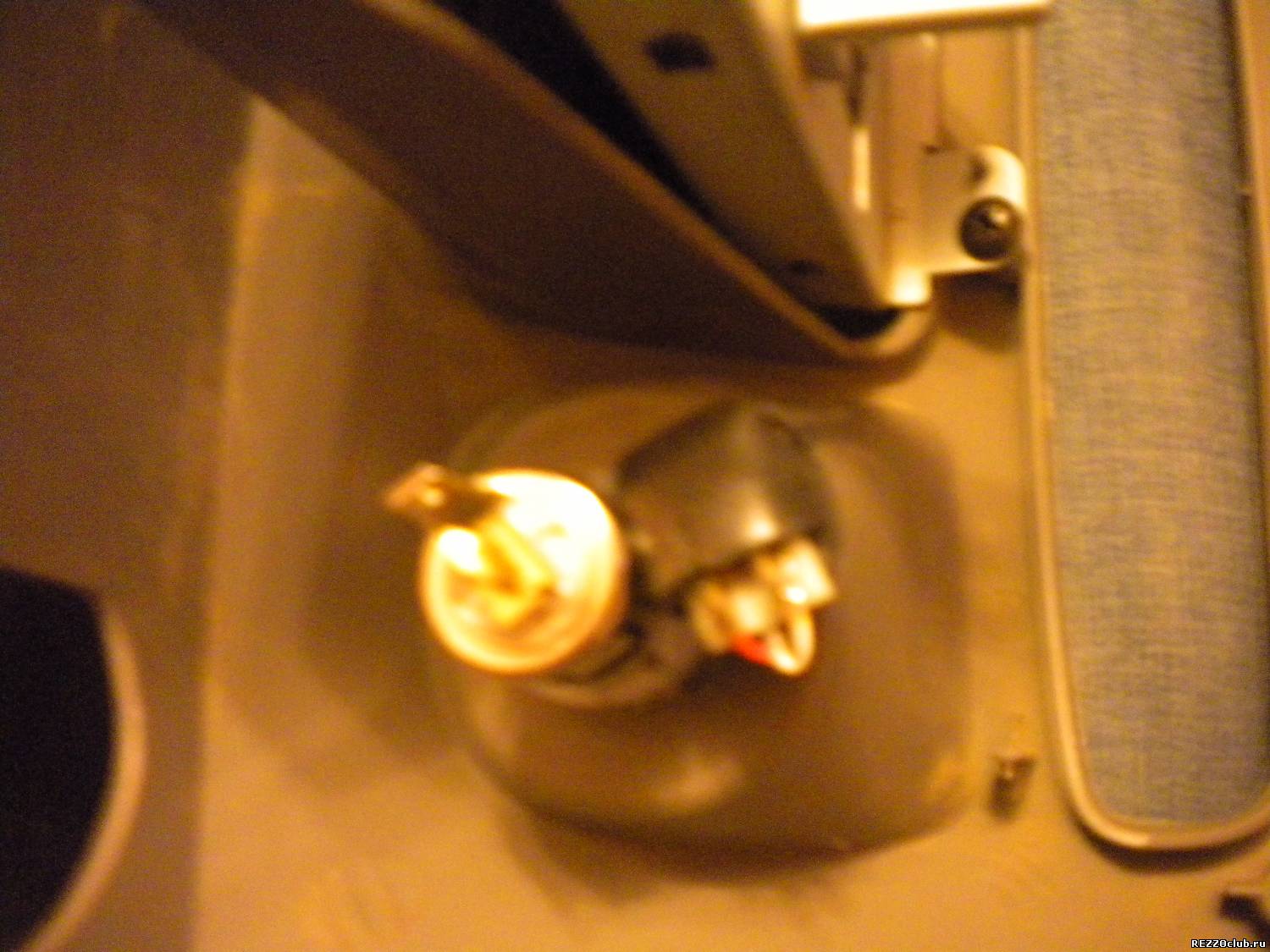

4.Занимаемся пепельницей, также отделив ленту от силикона проталкиваем 2 свд во внутрь выемки (туда где патрон с лампой втыкаются), так как лента самаклеющаяся со стороны пепельницы в окошечко пальцем все прижимаем. Напаиваем 2 провода на + и - соответственно и оклеиваем все скотчем как и с прикуривателем.
Прикрепления: 7834098.jpg (162.5 Kb) · 5378527.jpg (154.8 Kb) · 7039781.jpg (140.4 Kb)

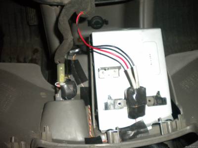

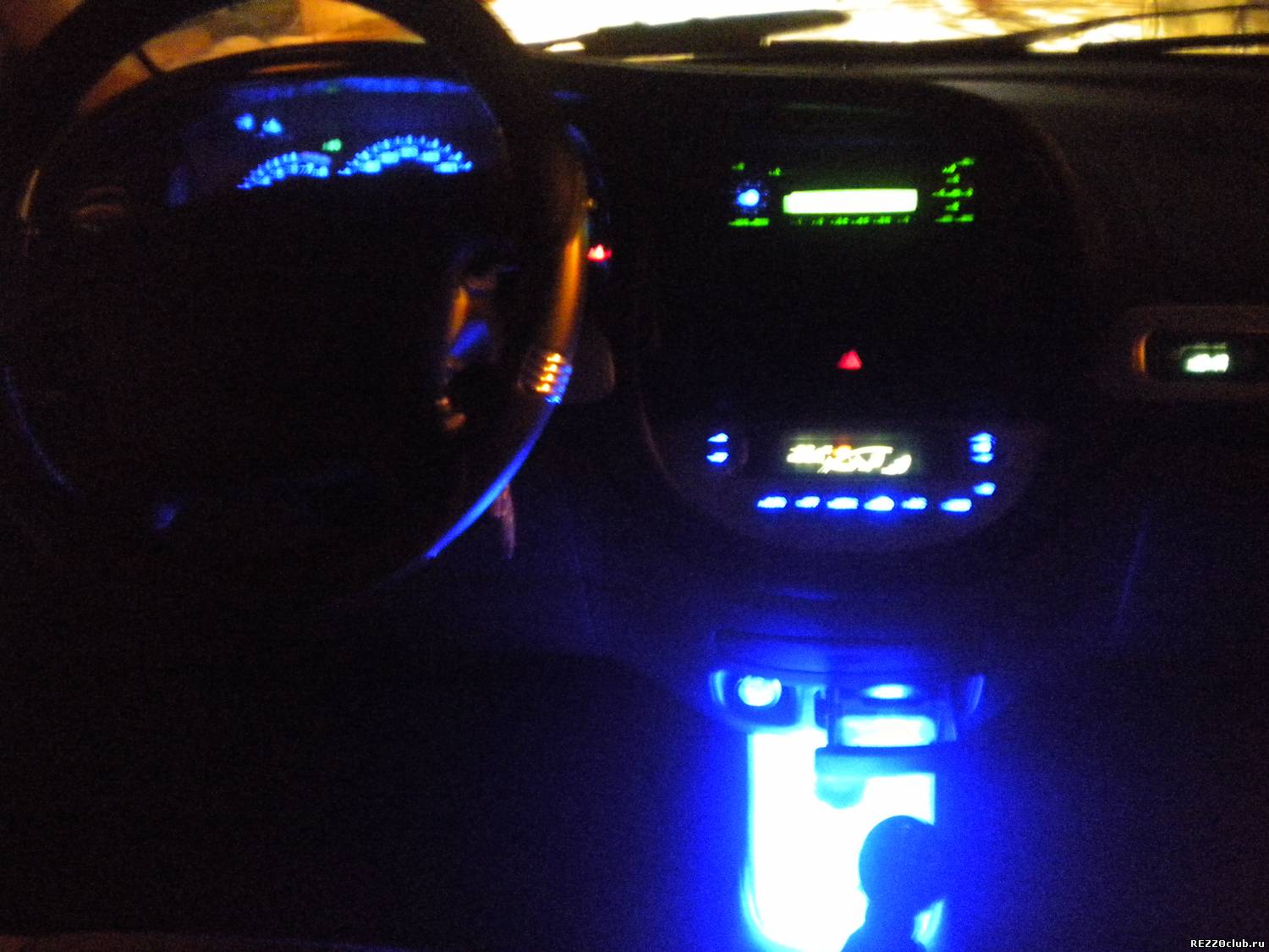

5.На эти проводки накручиваем провод, длину заранее измерьте, чтоб как на фото было.

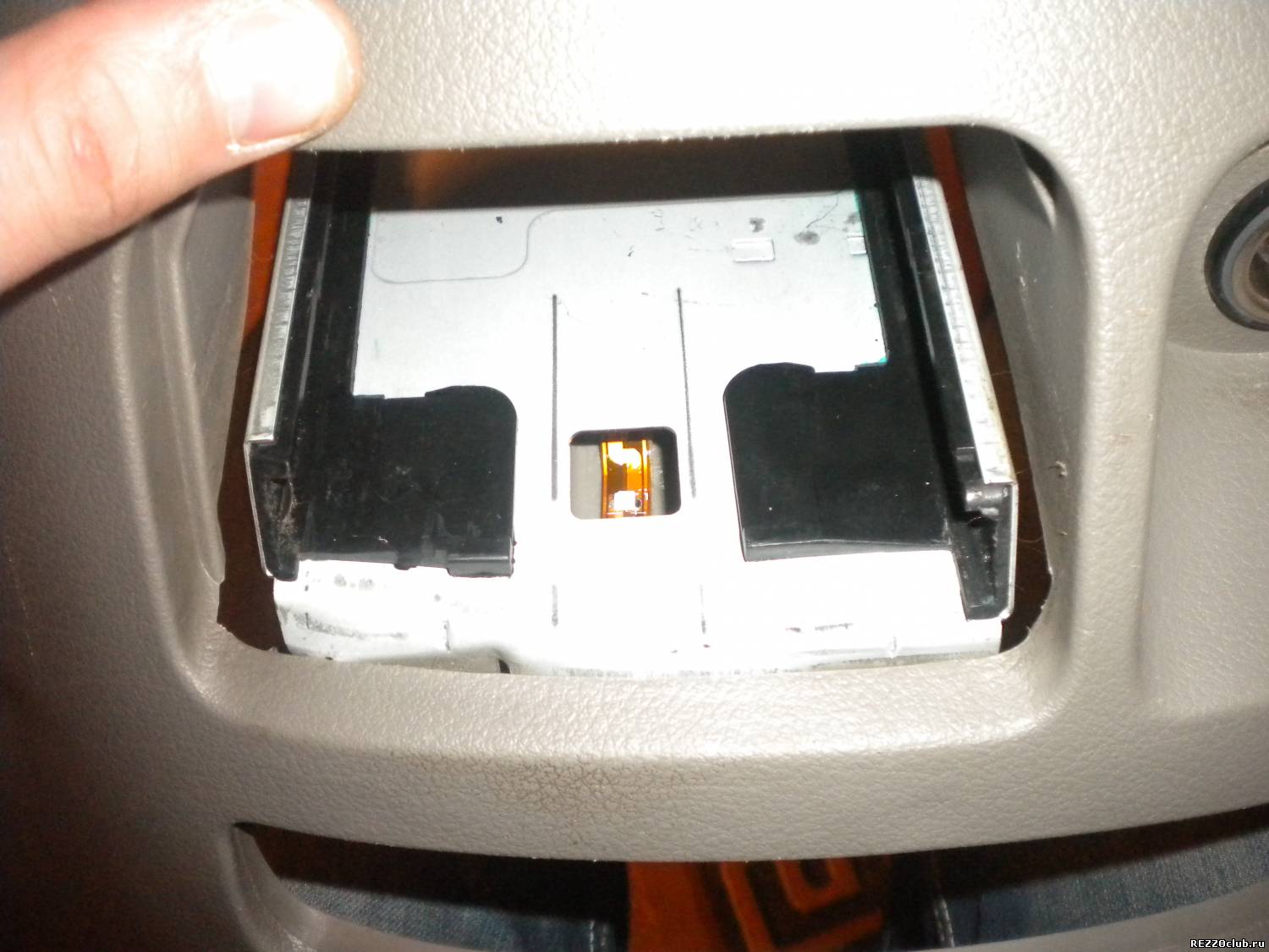

6.Клеим в самое нижнее место накладки, под нижним болтом, ленту из 6 свд и припаиваем провода, которые протянули также как и в пепельнице, + и - соответственно. Далее оклеиваем контакты скотчем.
Прикрепления: 8204600.jpg (116.4 Kb) · 3685987.jpg (140.6 Kb)

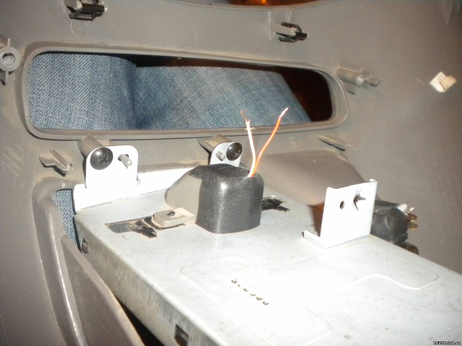

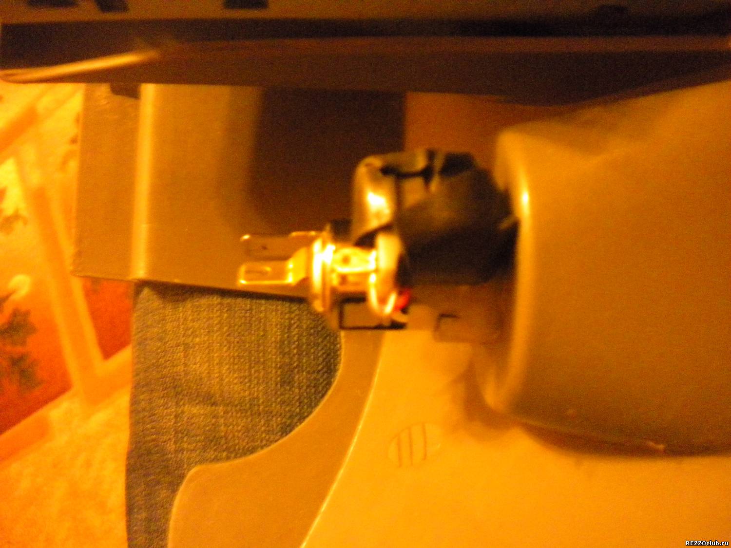

7.Начинаем сборку. С прикуривателем все ясно, штекер одели проверили, если не горит перевернули, с остальным, берем два провода, на которых напаен патрон с лампой на подсветку пепельницы и обрезаем их, накручиваем на наши контакты, предварительно проверив полярность, и одеваем кембрики.
Прикрепления: 5865141.jpg (122.0 Kb)

8.Любуемся результатом, если кому слишком ярко, то берите не 6 а 3 свд в ленте или регулируйте колесиком яркости подсветки.
Если возникли вопросы пишите, отвечу  smile
