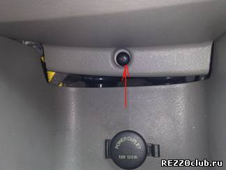

Утконосами вытащить не получилось. Пришлось разбирать центральную консоль. Может кому то пригодиться мой опыт. Итак:

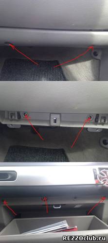

1) откручиваем два самореза на панели под перчаточным ящиком и снимаем её. Откручиваем два самореза снизу перчаточного ящика и три самореза сверху перчаточного ящика и отводим его в сторону
2) откручиваем саморез около дополнительной розетки

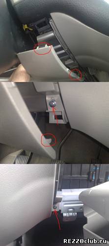

3)аккуратно тянем на себя правую часть подрулевой панели так что бы не сломать защелки. Откручиваем саморез который становится доступен после отсоединения панели и с противоположной стороны ( под перчаточным ящиком)

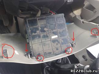

4) аккуратно что бы не сломать защелки начинаем тянуть на себя открученную часть (там сверху она держится на 4 защелках) и сняв панель откручиваем 3 самореза которые держат подстаканники, третий саморез не виден т.к. не удобно было снимать он находится снизу под этой черной штукой 
5) а вот и третий саморез

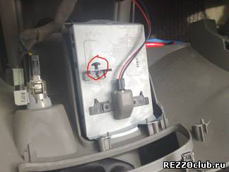

6) поворачиваем патрон лампочки на 90 градусов и вынимаем его
7) меняем лампочку, проверяем что работает и производим сборку в обратной последовательности.
