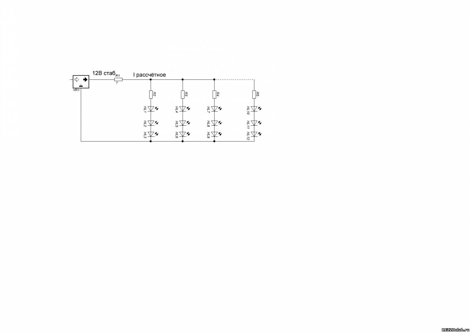

А, ну тоды все просто в ленте 60 свд, мощностью 4,8 W, напряжение 12 V (4,8\12 = 0,4 A). То бишь 1 метр ленты 400 мА, стабилизатор 1,5 А, но на 1 стабилизатор у меня макс. подключается 0,5 м ленты (в сумме конечно из спаяных последовательно кусков по 3 свд с одним резистором). А по замерам еще раз повторюсь с одного кусочка больше 0,02 - 0,03 не видел.
AlexIz Дата: Четверг, 20.03.2014, 07:59 | Сообщение № 159 (128910 в абсолютной нумерации)
Сделайте так, подключите весь метр ч своему стабилизатору и замерьте ток через светодиоды. Коли СД включены по три штури и всего их 60, то ток через одну ветку из трёх СД будет = Измеренный ток делённый на 20. При подключении ленты меньшей длины добейтесь того, чтобы ток был равен рассчитанному, умноженному на (количество СД/3). Это можно сделать дополнительным последовательно подключённым резистором.
Мне почему-то кажется, что ток для одной тройки должен быть 10мА.
