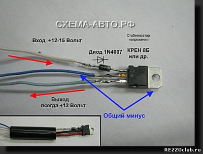

По поводу перегорания светодиодов поддержу Clown, начали гореть через год. Долго рыл инет особого не нашел ничего, повстречался с одним кулибиным в городе тот автоэлектрикой занимается и успешно применяет светодиодную подсветку вот что выудил:
 он ее так же в инете нашел. Уверяет что работает на ура, но необходимо рассчитать количество светодиодов на одну схему, так как стабилизатор имеет выходной ток макс 1,5 А, а один метр светодиодной ленты например 0,2А, то бишь на одну схему грубо можно воткнуть до едрени этой ленты.
Сам нашел инет магазин (http://www.elitan.ru/) там заказал вот, что - L7812ACV@ST и 1N4007@MCC, теперь жду тепла, буду все снова перепаивать и переделывать)

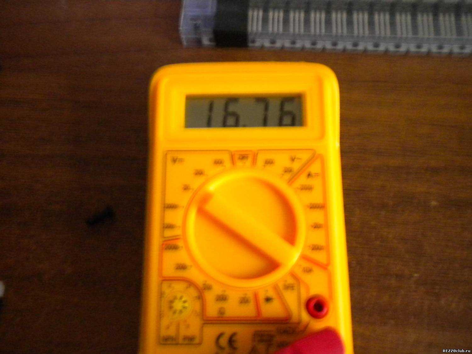

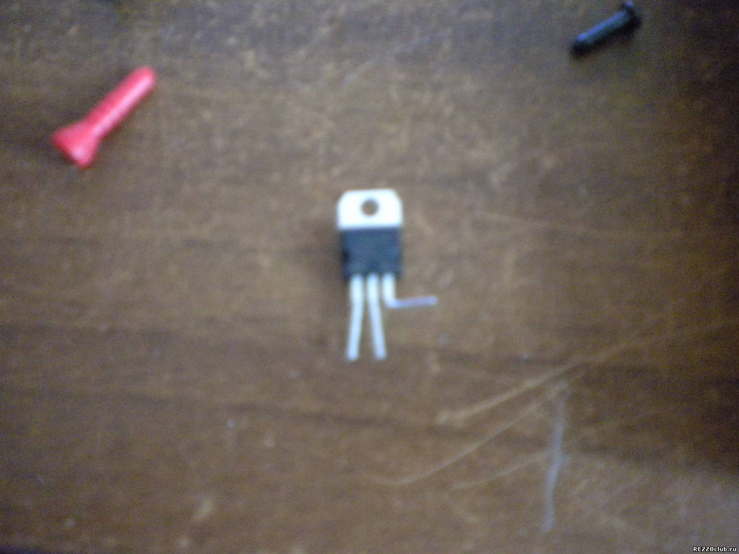

Ну вот наконец то и прислали посылочку из интернет магазина, получил и сразу делюсь результатами: стабилизатор L7812 ABV, мультитестер, блок питания на 3-16 v и 300 mA.

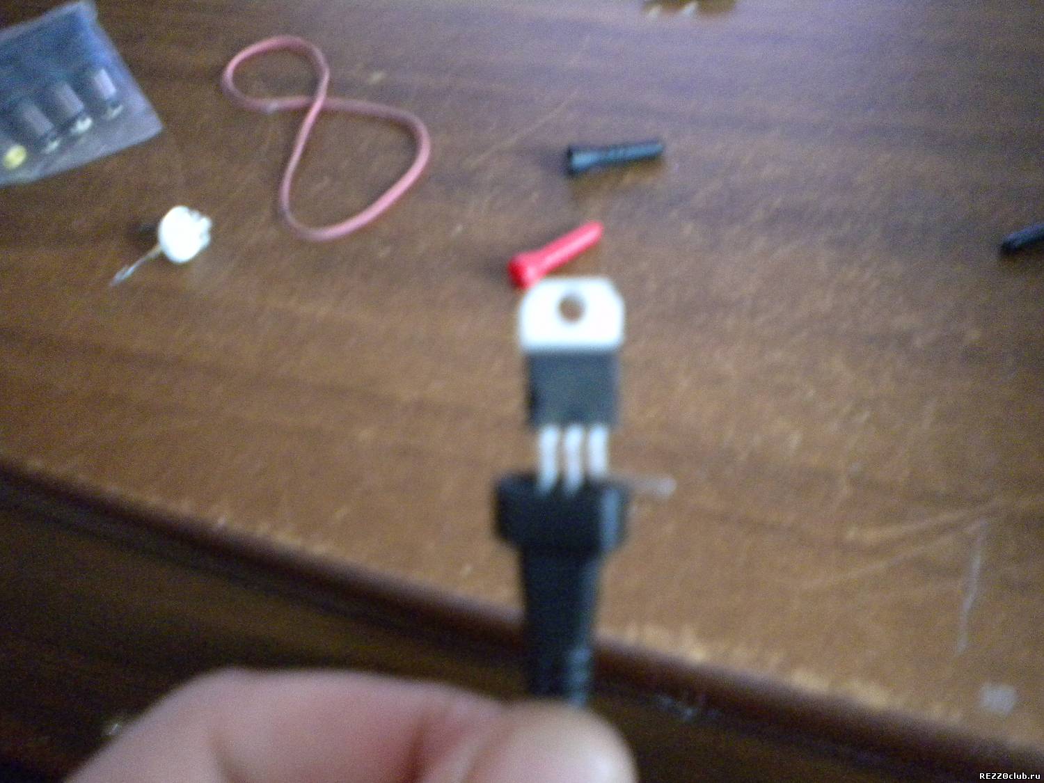

Берем стабилизатор
Подключается таким путем, если смотреть как на рисунке то левая лапа это вход +, средняя общий -, а правая выход +

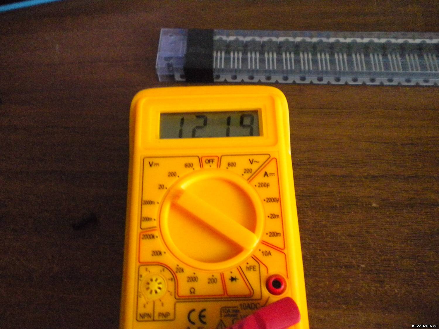

Вот напряжение с блока питания без стабилизатора
Вставляем стабилизатор
Меряем и получаем

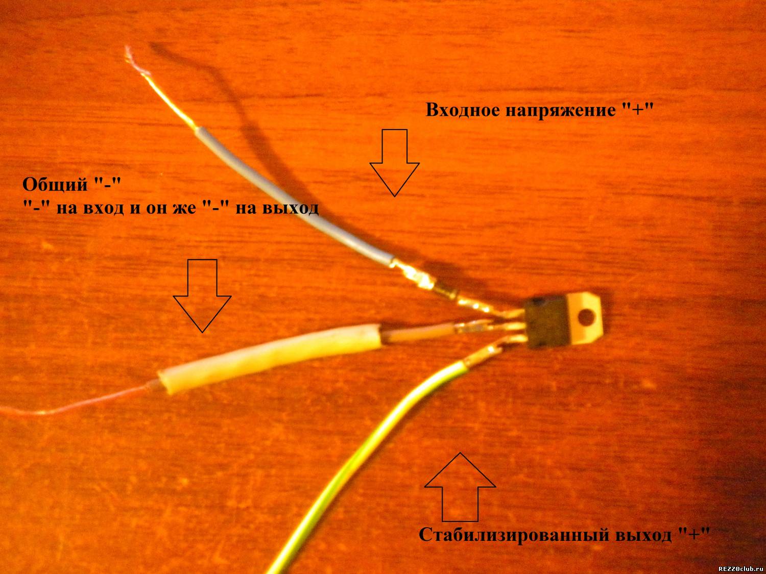

Вот спаял с 10-ток таких как на схеме
Средний контакт в изоляцию и весь кусок в изоленту (весь), так как металлический корпус стабилизатора тоже "-".
Подключил и проверил на подсветке туманок, приходит напряжение при заведенном авто от 14,2 V до 14,6 V. Выходит из стабилизатора 12,2 V.
В схеме стабилизатор L7812 ABV и диод 1N4007. Вроде все работает норм. Как доберусь до полной переборки отпишусь еще.

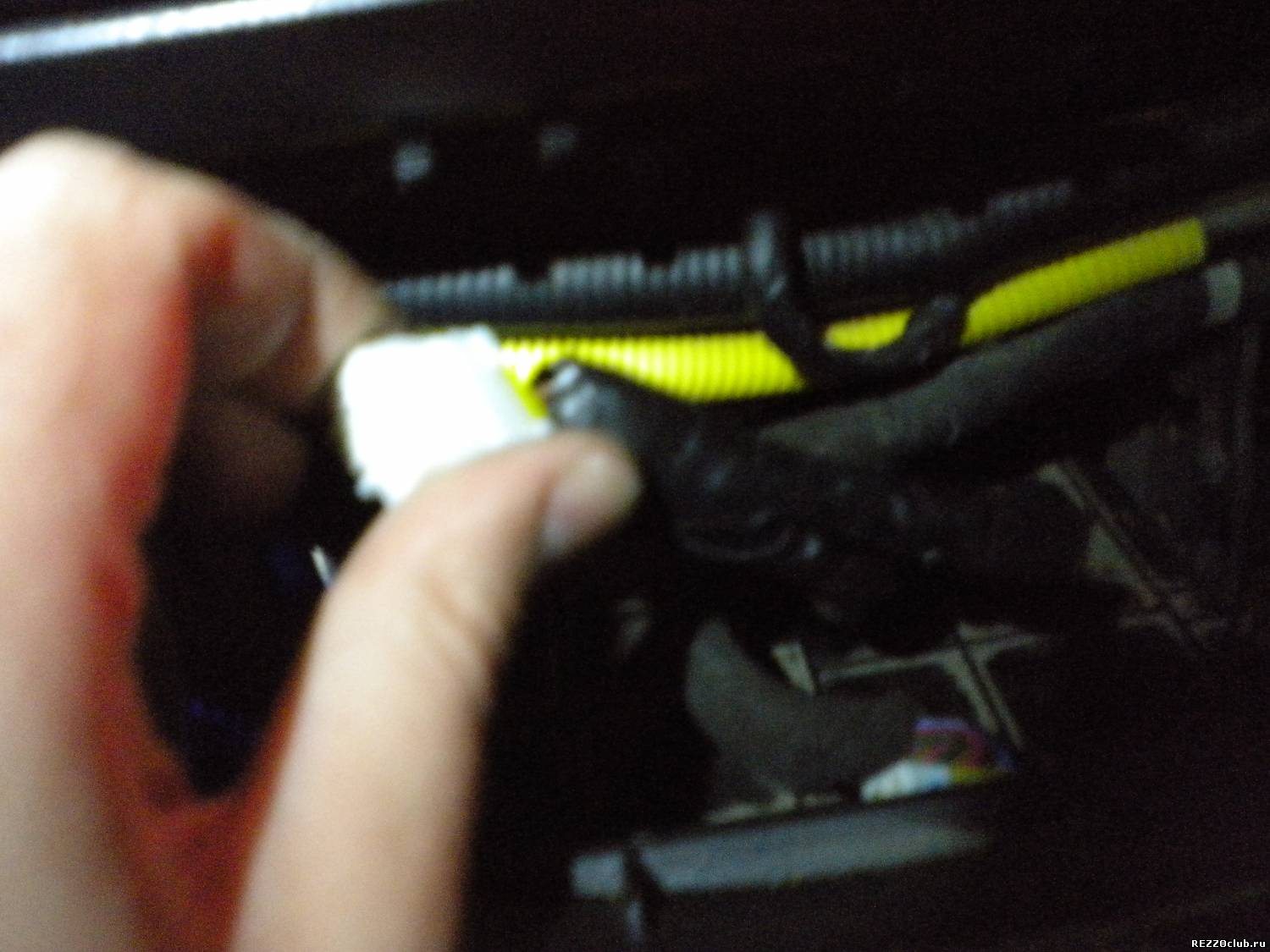

Вот сегодня добрался до подсветки климата, на скрутки воткнул вышеуказанный стабилизатор:
Питание идет от малой гребенки, нижний ряд проводов, если смотреть на вход гребенки, плюс - белокоричневый, минус - зеленый.

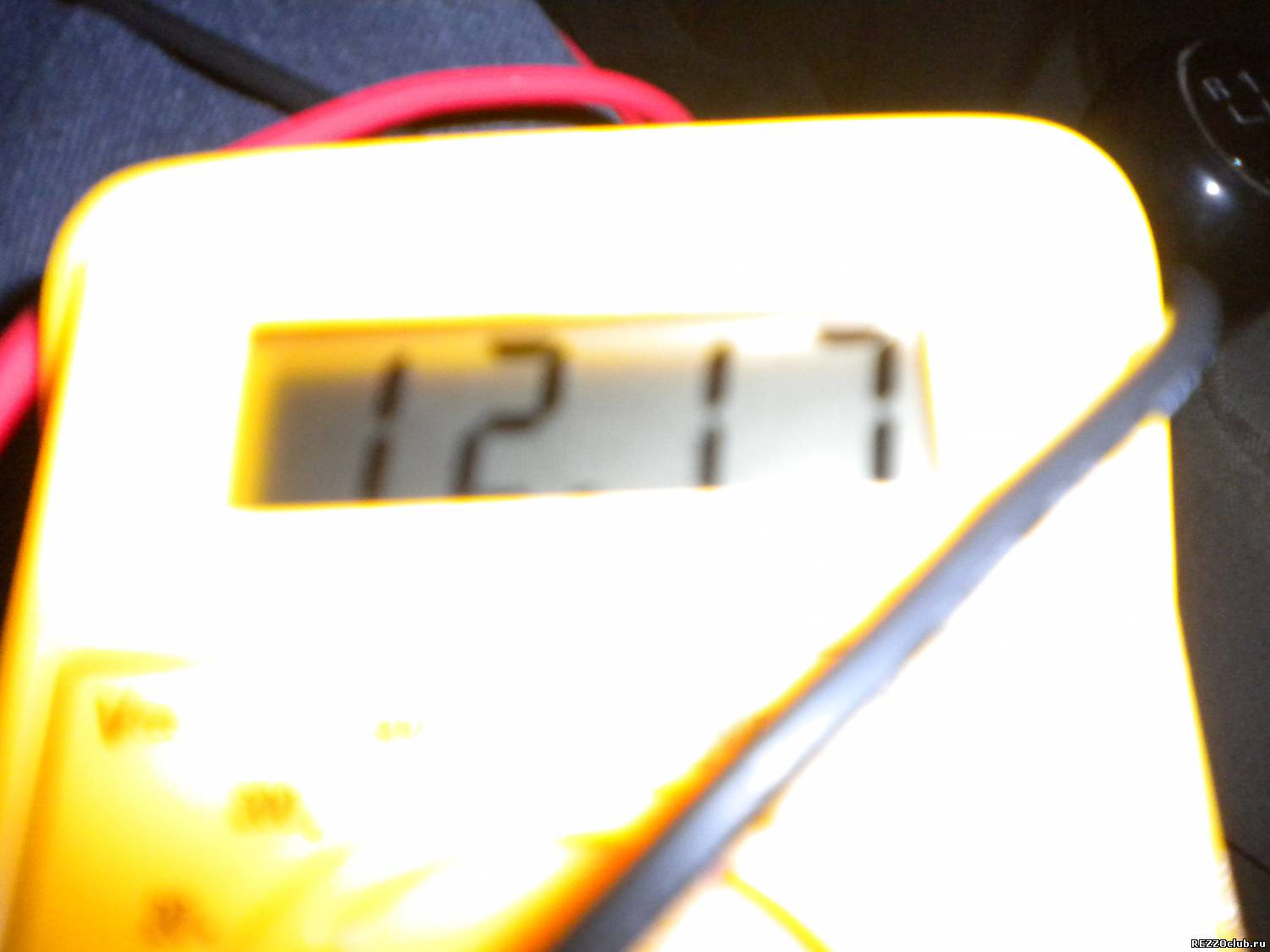

Вот на заведенном двигателе с включенными габаритами:
Стабилизатор держит 12 V.
