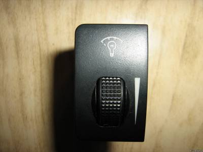

Сегодня сжёг вот эту "приблуду" . Не горит подсветка приборов и почему то перестали включаться передние "противотуманки".  Может у кого то есть этот регулятор или где его взять....
Прикрепления: 2853623.jpg (123.1 Kb)
goschashepa Дата: Пятница, 18.04.2014, 15:13 | Сообщение № 169 (129939 в абсолютной нумерации)
Завтра попробую поискать или отремонтировать эту штуку..А может просто перемкнуть (перемычку поставить) в фишку? .. И чего я туда полез???  Хотел в соседнем регуляторе ( корректор фар) поменять лампочку. Перепаял--не горит.. И в этом регуляторе перестала гореть, хотя до моего вмешательства он был исправен и лампочка в нём тоже..

По подсветке регулятора яркости и регулировки фар, как ранее говорили отжимаешь аккуратно серебристую накладку, отцепляешь оба регулятора, путем разбора обнаруживается, что лампы в обоих впаяны в плату, отчаиваться не стоит)))), тем же макаром берешь подходящие лампы (светодиоды) и в домашних условиях перепаиваешь заранее проверив где + и -, ставишь обратно. Кст. если регулятор яркости снять или он не исправен потухнет вся подсветка и климата и панели и туманок............. Блин!! Поздно прочитал... + и - не проверял....   sad . Хотя всю эту тему и читал ранее..
Предохранители посмотри...

goschashepa, AlexIz прав, пересмотри все предохранители пересмотри, особенно под капотом, там на сколько я помню их 2 но как называются и как они между собой связаны не понимал (сколько эту панель перебирал и мудрил с подсветкой уже набора 2 предохранителей сжег наверное). А так у самого с этим регулятором хлопоты были, его спалить ну очень сложно, я имею ввиду функцию свою он потерять может (не будет регулировать яркость, все будет гореть на максимум), а вот ПТФ и подсветка останутся, так что смотри предохранители. Да забыл, при рабочих предохранителях подсветка может потухнуть, если ты один из трех контактов этого регулятора случайно отпаял, но думаю это не то.

pahaaksenov, сегодня нашёл на разборке от "Лачетти", всё подходит по размерам идеально и по "фишкам", но вот в регуляторе яркости нет одной детальки ( которая как я считаю у меня и накрылась) и опять подсветка не горит и туманки тоже.А вот регулятор корректора фар--даже лучше чем у нас-- работает на 4 щелчка и лампа стоит у него сбоку-как и в "аварийке".--пробовал у себя--работает корректор. А про какие предохранители вы говорите--может из-за них и не включается? Предохранитель туманок-на 15--живой, я смотрел, а ещё какой есть?. .. И ещё--ты пишешь--не перепутайте + и - у лампы.. Это про светодиоды?. У ламп какой + и -??
goschashepa Дата: Суббота, 19.04.2014, 19:38 | Сообщение № 177 (129961 в абсолютной нумерации)
Завтра днём пересмотрю все предохранители под капотом и в салоне ( под капотом--тестером прозванивали-все рабочие). Предохран. в салоне-не смотрел..

Да, это про СД. Лампам всё равно.
goschashepa Дата: Суббота, 19.04.2014, 20:34 | Сообщение № 179 (129965 в абсолютной нумерации)
Теперь ночь не усну. Точно!!-дело наверное в предохранителях..Должен  этот регулятор яркости от "Лачетти" нам подойти!. Кстати--наш регулятор "не бьётся" в каталогах ( так мне в "Автодоке" сказали). А вот регулятор корректора фар-"пробивается". Может не там ищут? На Москве вижу-есть б/у..  может и там придётся брать..Дёшево..
