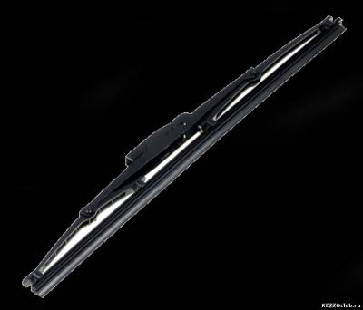

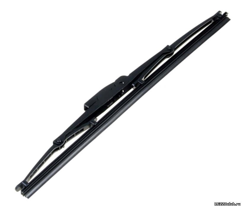

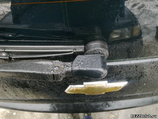

Сегодня попробовал поставить "метлу" 45 см,каркасную.. "Чемпион"..Еле влезла, верхний край дворника даже не прижимается в выкл. состоянии. "Коромысло" цепляет за поводок (ближе у оси моторчика).  Надо наверное на 43см. пробовать. В магазе не было в данный момент такого размера.. СтоИт сейчас в родном размере, бескаркасная ,но верх стекла не чистит и не чистила с новья.

goschashepa, чтоб прижимался верх попробуй зажигалкой кривизну усилить. А там где цепляет, у поводка коромысло попробуй подогнуть, там у коромысла торчит зубик (по фото), может его срезать или согнуть. А вообще 45см (18") это перебор.

Да ничего не перебор. У меня от предхоза осталась штатная 38 см. Летом решил заменить. Для теста взял несколько штук. Лучше всего подошла обычная каркасная длиной помоему как раз 45 см. Правда внутренним краем он тютелька в тютельку упирается в резинку уплотнителя стекла (на чём поводок сидит). Если буквально пару миллиметров подрезать (у щётки край резиновый), то вообще будет как штатная. Конечно стоп-сигнал оно не чистит из-за изгиба стекла, но штатная и так до него не доставала. При этом по ширине с каждой стороны добавилось по 3 см чистого пространства. В зеркале заднего вида это ощутимая прибавка к обзорности (для меня). Так что в этом есть определённый толк.

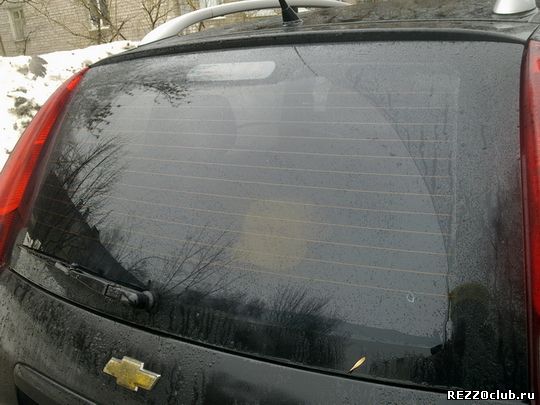

mxrtmnv, я тоже хотел сделать как рекомендовал mas. Но взяв на примерку несколько щёток, без всяких переделок подошла 45 сантиметровая. Вот фото
Решил оставить её. Как уже говорил, можно чуть подрезать торец резинки около резинового уплотнителя оси, но вроде щётка вращается без особого напряга, поэтому пока не трогаю. Зимой маслом капал на резинку, чтобы полегче щётка скользила. На фото видно, что дополнителный стоп-сигнал остается не чищен. Поэтому рассматривал вариант загнуть щётку по совету valkrajushkin, но как я понял у него коромысло на щётке было пластмассовым и удалось согнуть простым нагревом, а у меня каркас щётки металлический и поэтому гнуть проблематичнее.

парни я писал .про проблему неприжимание щётки .хвостик коромысла чуть погреть и подогнуть . металическую ещё проще . преодолевая небольшое сопротивление вынемаем резинку с металическими пластиночками .из верхней части коромысла в пазик коромысла закладываем подходящий по деаметру гвоздик.чтобы небыло острых углов при загибе .обвернув тряпочкой пасатижами гнём куда хочешь и сколько хочешь .всё очень легко и просто .далее можно пойти другим путём .вынутый из коромысла верхний край резинки и пластиночек окуратно вместе с резинкой выгибаем как душе угодно .они пружинят но при определённом сопротивление им можно очень легко придать любую форму .хоть вкольцо загнуть .ну и окуратно вставляем изогнутый край опять в коромысло .если переборщили . уже неснимая опять же подогнуть куда надо .у меня резиночка на штатной щётки износилась .купил бош .10 мин .и всё отлично .правда когда щётка в изночальном положении находится .там остаются небольшие пропуски .мы же сделали по верхней конфигурации а в низу чуть по другому .но это практически незаметно .
