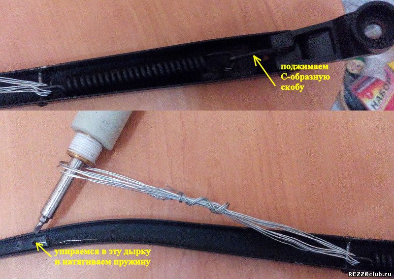

А у меня вот передний стеклоочиститель со стороны пассажира плохо давит.
Почитал форумы (рено, хонда, форд, лада)... Делают следующее:
Вариант - 1. Сменить пружину на подходящую, а подходят обычно от тормозов Волги или классики.
Вариант - 2. Подогнуть (укоротить) С-образную скобу, за которую цепляется пружина.
Естественно WD-40 на место, где сгибается поводок, в обоих случаях.
Пошел вторым путем. Начальная длина  С-образной скобы 47 мм, подстучал до 40 мм и собрал все обратно.
Пружину снимал/одевал обмотав петлю из стальной проволоки для хозяйственных нужд вокруг крючка пружины.
В другой конец петли вставил отвертку и натягивал упираясь об отверстие рядом с клепкой на поводке.
Будьте осторожны, стреляет хорошо.
По приложенному фото будет понятнее.
Стало получше.
Ну задний поводок прижимается вот так.
Планка подогнута (чуть-чуть, без фанатизма) и пружина укорочена (на 6 мм примерно). Щетка китайская Consul-Comfort за 220 р.
Прикрепления: 5436762.jpg (178.8 Kb)
Сообщение отредактировал mxrtmnv - Пятница, 25.12.2015, 13:15

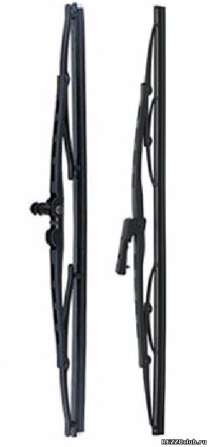

по собственному опыту могу сказать, что если сзади ставите каркасную, то ставьте щётку с 4 опорами, как слева на рисунке, она лучше прилегает к нашему кривому стеклу...
Прикрепления: 3815004.jpg (31.2 Kb)

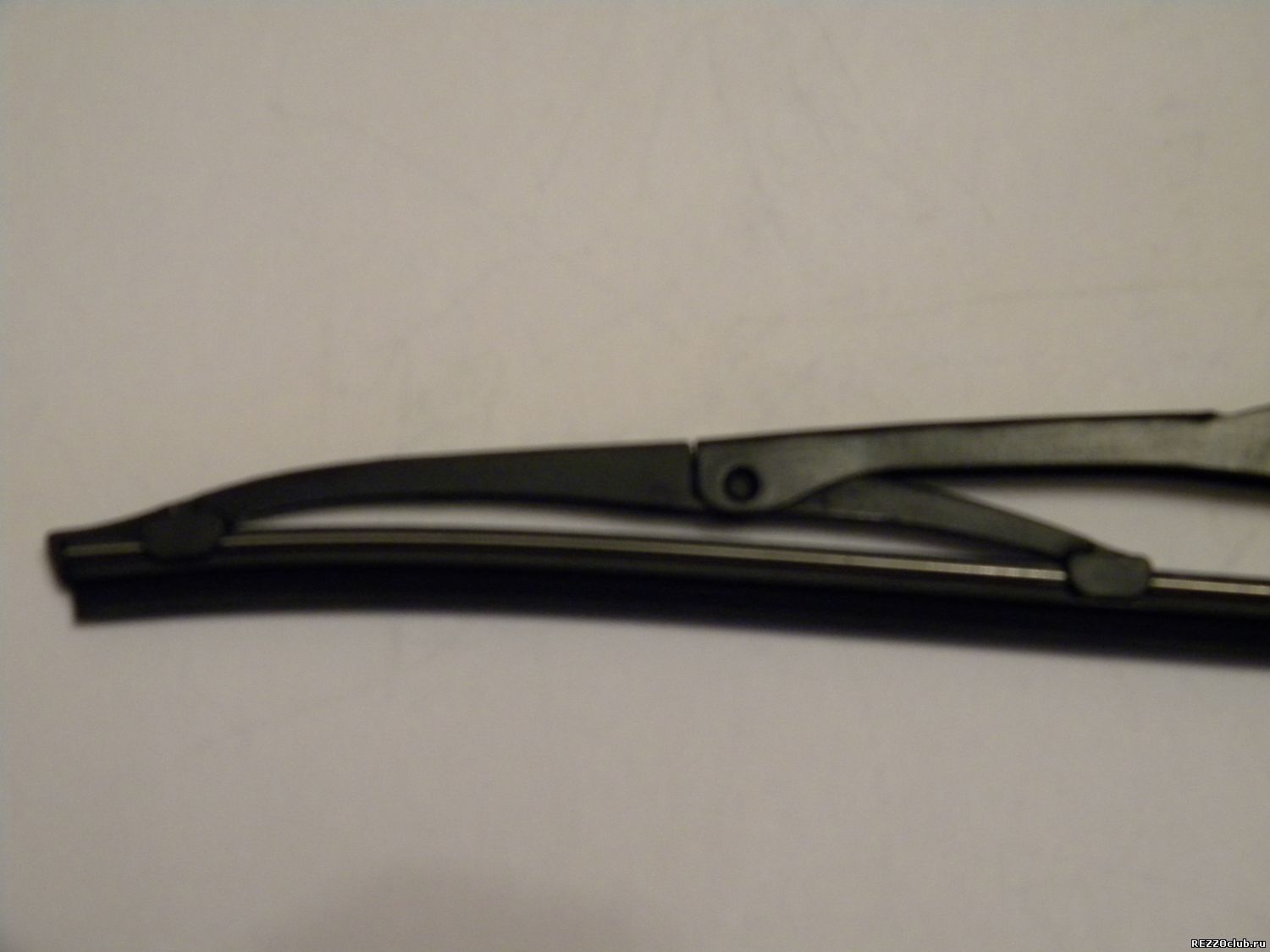

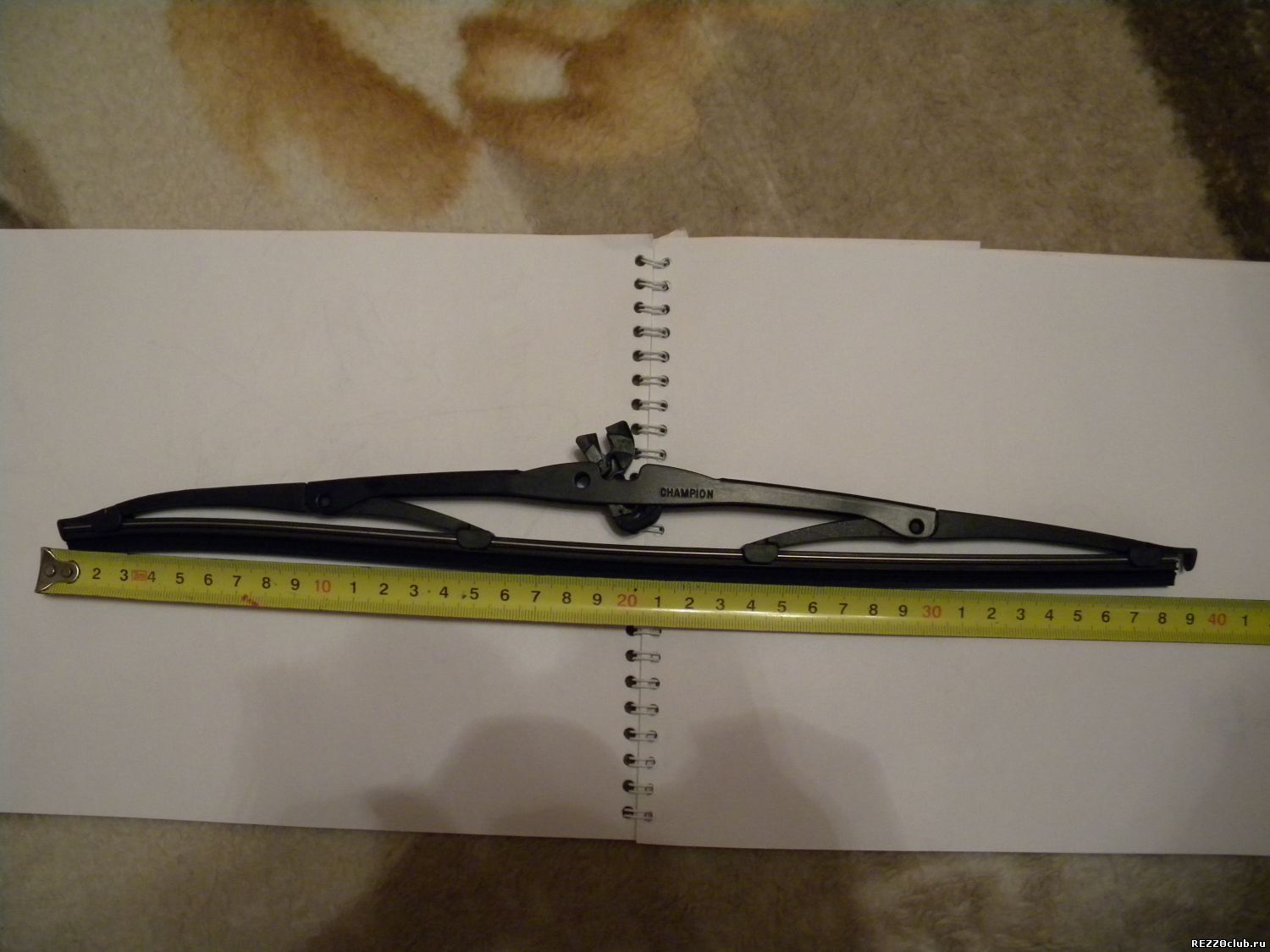

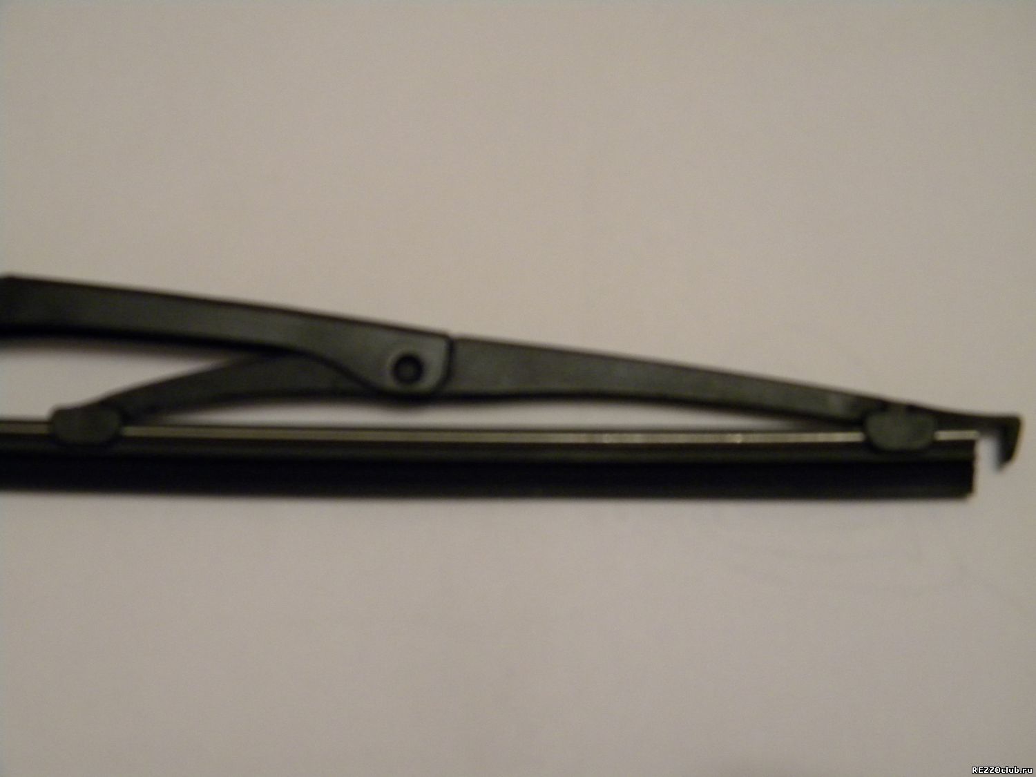

парни я новенький .. но почитав ветку .подумал сколько всего сказанного по поводу одной задней шётки .у меня тоже неприжимала вверху . решил проблему за 1мин 15сек . поводок и щётка штатная . отвёл поводок . последнее коромысло тоесть хвостик на щётки нажал пальцами прямо через резинку тоесть на изгиб в сторону стекла и поднёс окуратно зажигалку .. желательно турбо . кто курит знает..вобщем слегка погреть .пластмасовый хвостик слегка сгибается .только чуть чуть и окуратно . и ВСЁ чистит на ура .и поверте никаких следов от подогрева
goschashepa Дата: Четверг, 07.01.2016, 21:13 | Сообщение № 187 (144304 в абсолютной нумерации)
valkrajushkin, фоты давай.. что за щетка? Каркасная или бескаркасная..длина щётки?
valkrajushkin Дата: Четверг, 07.01.2016, 22:01 | Сообщение № 188 (144308 в абсолютной нумерации)
щётка каркасная . длина вроде 38 .парни по поводу фото . я пока с компом на ВЫ . научусь обязательно выложу
Прикрепления: 3690999.jpg (59.0 Kb) · 9927022.jpg (97.1 Kb) · 8845079.jpg (57.5 Kb) · 1467106.jpg (59.0 Kb)
Сообщение отредактировал valkrajushkin - Четверг, 07.01.2016, 22:20
goschashepa Дата: Четверг, 07.01.2016, 22:24 | Сообщение № 189 (144309 в абсолютной нумерации)
valkrajushkin, спасибо,понял. Длина задней щетки - 40 см, но можно и чуть больше ставить..
valkrajushkin Дата: Четверг, 07.01.2016, 22:25 | Сообщение № 190 (144310 в абсолютной нумерации)
ну как то так . должно быть видно загиб хвостика
