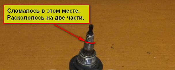

У меня неприятность. При попытке сделать прижим заднего дворника лучше. Сломался на две часть,  винт выступ на который собственно и крепиться поводок. Причем почти под корень, резьбы практически не осталось, но немного есть. См картинку. Видимо я немного перекрутил гайку, но может трещина уже была, так как крутил я не сильно. Что делать? Покупать новый моторчик, это очень дорого и он нормальный. О-хо-хо... sad

Механик Дата: Суббота, 21.11.2015, 14:06 | Сообщение № 168 (143165 в абсолютной нумерации)
Тут либо новый, либо с разборки.

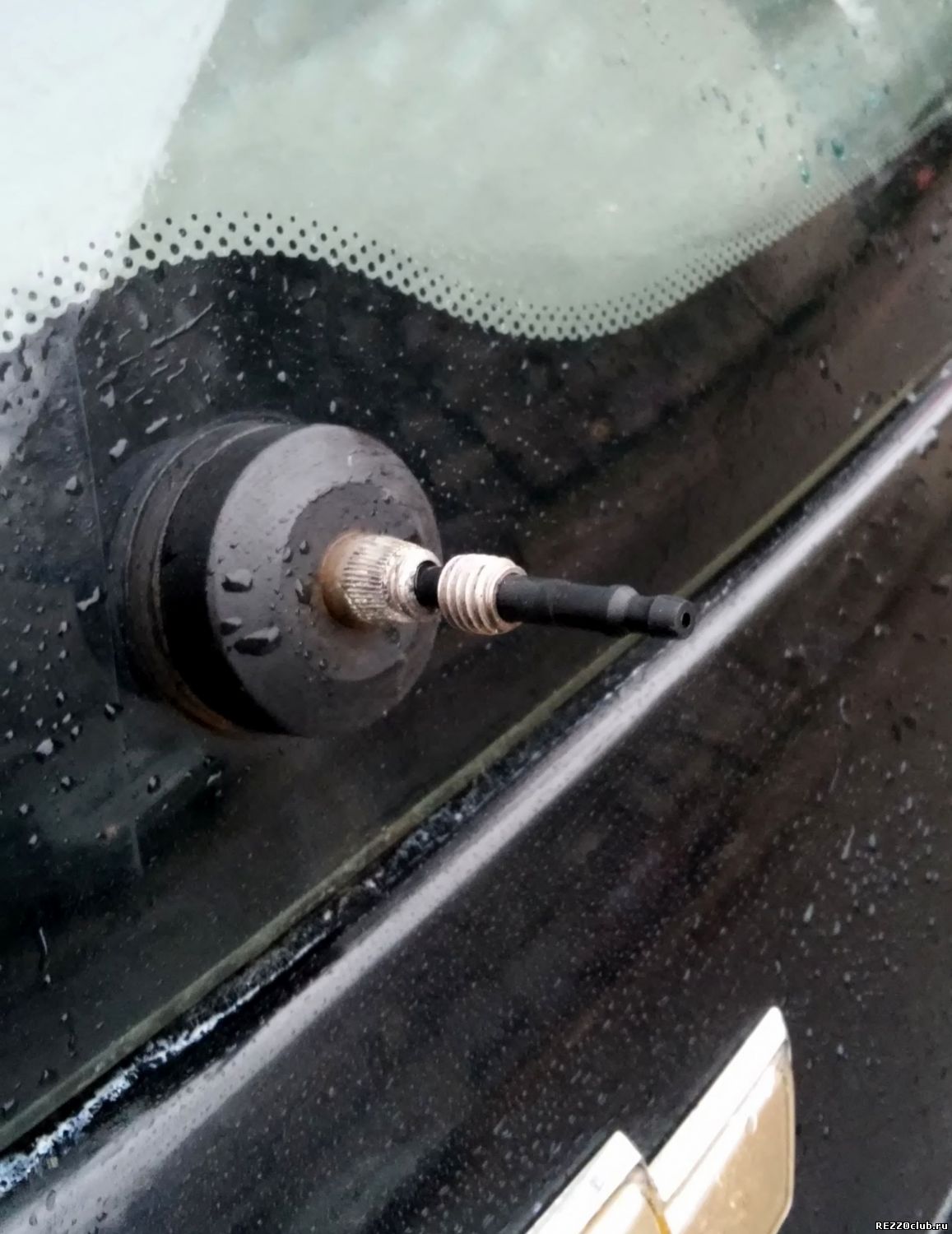

Вот так это выглядит в машине. А какой-то точечной микросварки нет? Или какую насадку приделать? Или холодная сварка? Точно ничего нельзя приколхозить? Новый моторчик даже с разборки стоит очень дорого.

Рыболов Дата: Понедельник, 23.11.2015, 19:09 | Сообщение № 170 (143192 в абсолютной нумерации)
Ну ты сам ответил... сварить можно что угодно, вот только как потом эту деталь обработать - вот вопрос...
В станок не зажмешь, а на "коленке" напильником - напрасный труд, точности не будет.
Остается только разборка.имхо.
Рыболов Дата: Понедельник, 23.11.2015, 19:11 | Сообщение № 171 (143193 в абсолютной нумерации)
Или аргон, но это вряд ли будет дешевле...

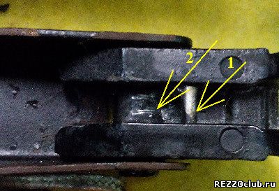

Есть еще один момент. Это для тех у кого ну вообще не прижимается.
У пружинки конец, который идет на пятку загнут не достаточно сильно, ну или, может, разгибается от времени.
И тогда пружинка соскакивает со штифта для нее предназначенного (положение 1), и упирается в выступ на силуминевой пятке (положение 2).
