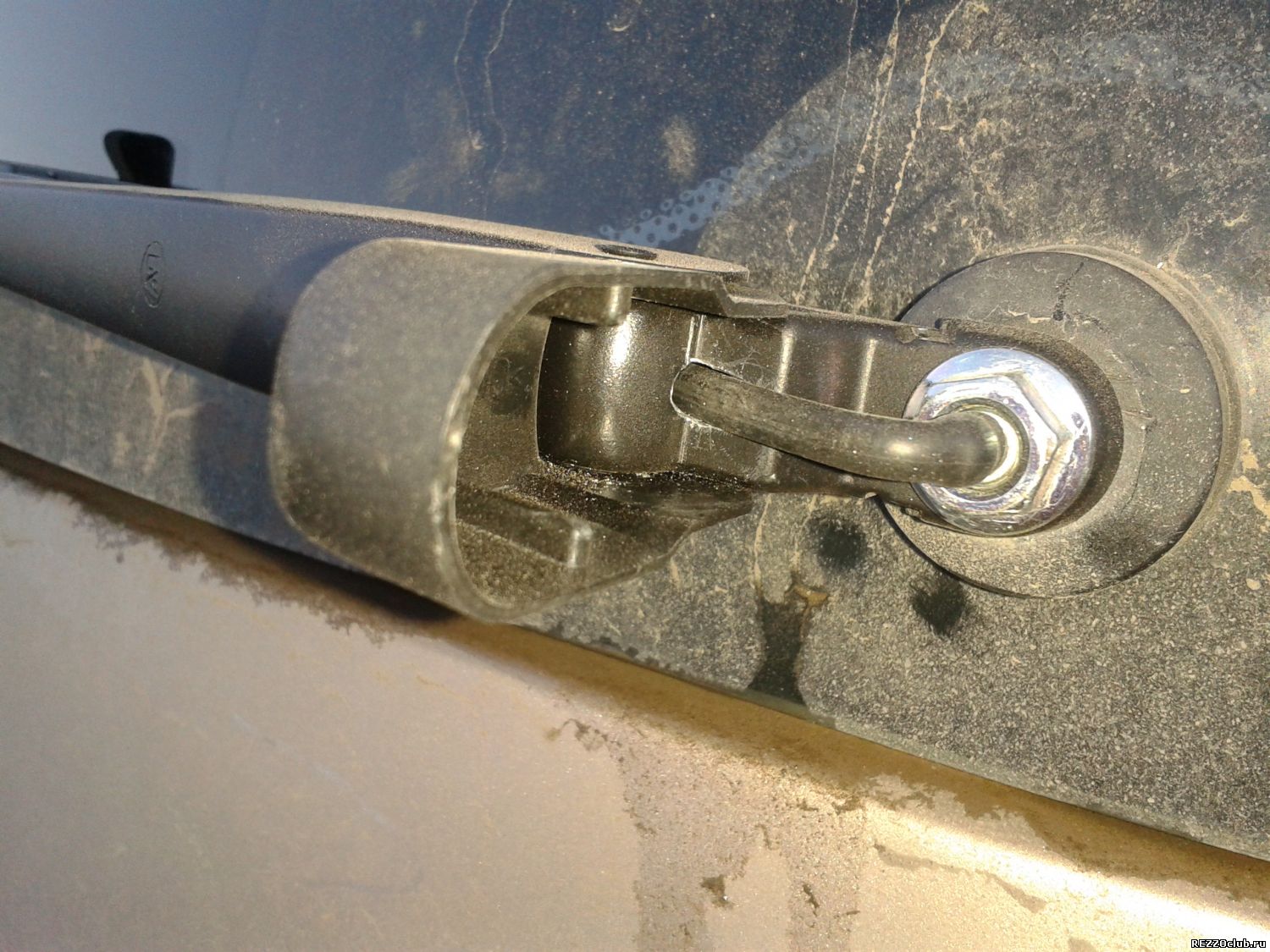

goschashepa Дата: Суббота, 29.03.2014, 20:57 | Сообщение № 151 (129306 в абсолютной нумерации)
Трубка омывателя идёт НЕ через пружину???
goschashepa Дата: Суббота, 29.03.2014, 21:02 | Сообщение № 152 (129307 в абсолютной нумерации)
WingZmen, На средней фотке не понял, за что зацепил пружины?
WingZmen Дата: Суббота, 29.03.2014, 21:32 | Сообщение № 153 (129309 в абсолютной нумерации)
Идёт не через пружину, но пустить можно и через неё. Но зачем? tongue
Зацеплены пружины за стандартную пластину с отверстием, но немножко подогнутую.

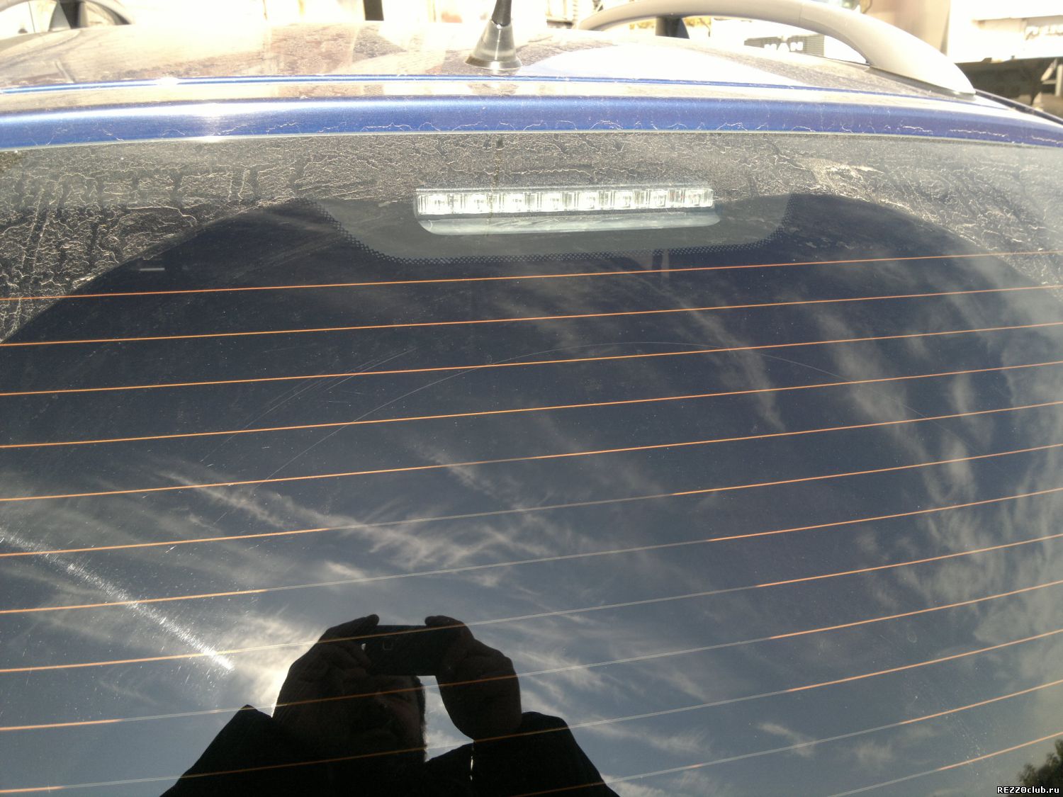

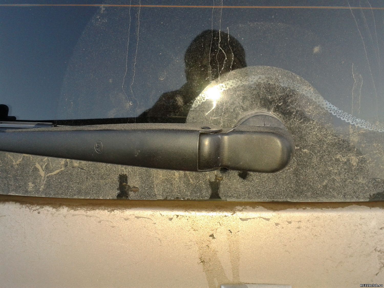

худой Дата: Пятница, 03.10.2014, 12:37 | Сообщение № 155 (133922 в абсолютной нумерации)
у меня калиновский, чистит вот так

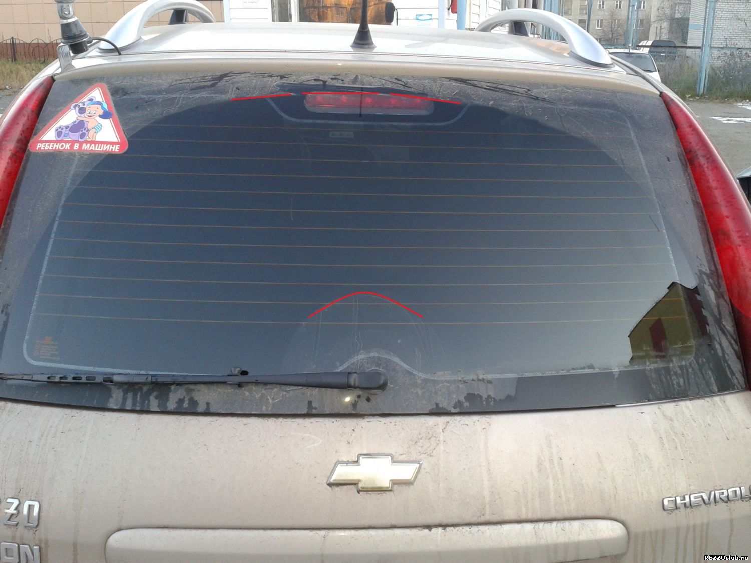

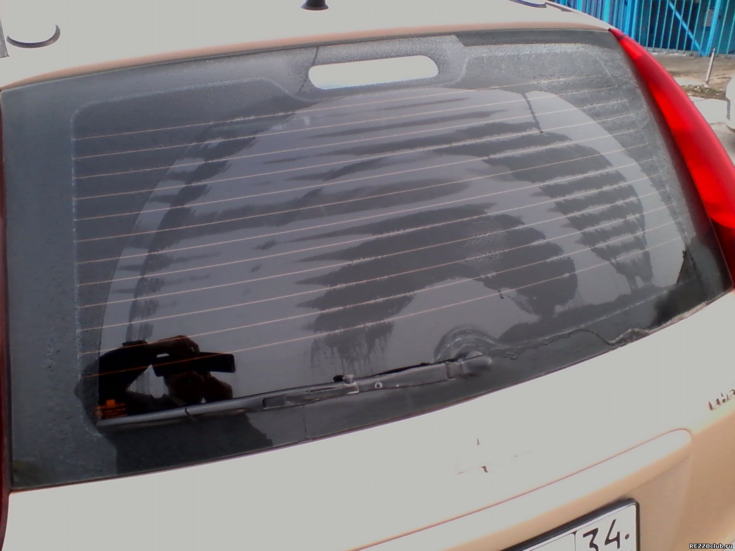

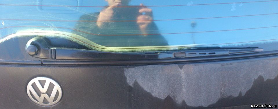

Рыболов Дата: Пятница, 03.10.2014, 14:13 | Сообщение № 156 (133924 в абсолютной нумерации)
А у меня щетка с Лексуса (товарищ подарил), чистит вот так: (поводок не дорабатывал)
На росе не очень видно, а грязь счищает хорошо...

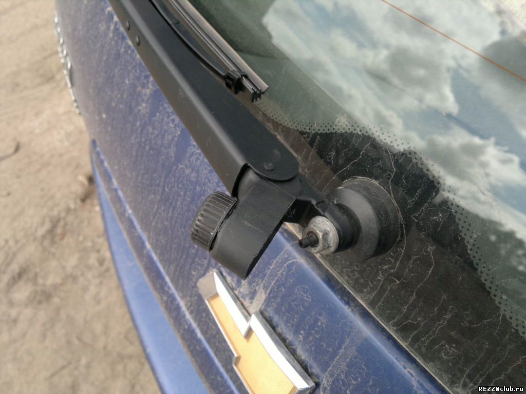

худой Дата: Понедельник, 06.10.2014, 15:36 | Сообщение № 159 (133985 в абсолютной нумерации)
Форсунку подключить можно, но надо доделывать поводок. Дело в том, что на калиновском колпачёк, закрывающий гайку, слишком низкий и шлаг там не помещается, пришлось сверлить в нём большое отверстие и приклеивать там ещё один колпачёк
Вообщем, на мой взгляд дюже колхозно, к тому же чтобы протянуть шланг, надо сверлить в районе оси, а это ослабит поводок, да и наша форсунка сюда не встаёт, надо подбирать другую. Короче, я не стал заморачиваться и ищу сейчас что-то типа такого

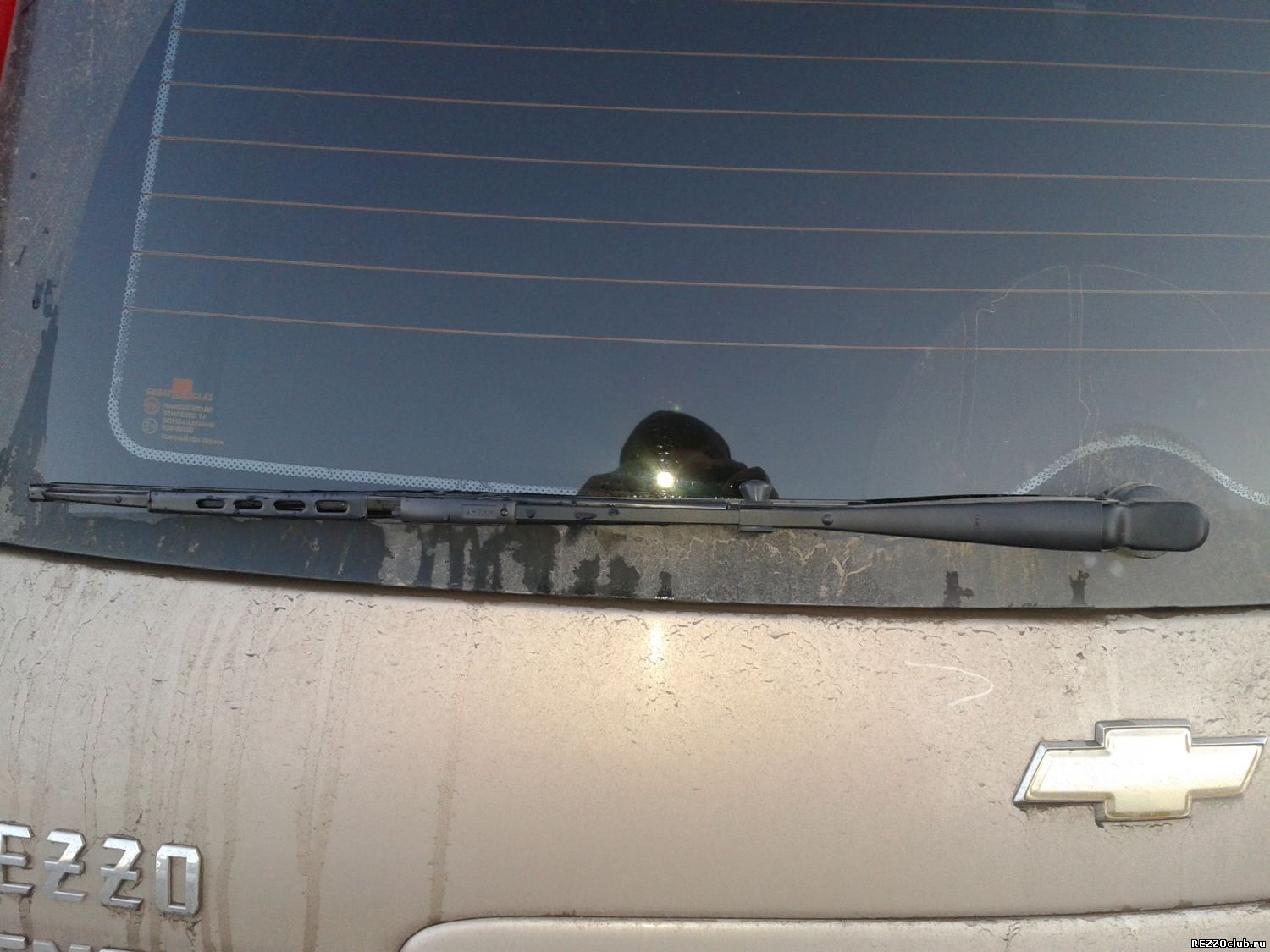

Demon Дата: Пятница, 17.10.2014, 18:24 | Сообщение № 160 (134231 в абсолютной нумерации)
Сообщений: 124
На форуме с 15.03.2010
Пользователь № 3181
Всем желаю здравствовать. Решил отчитаться о своих самоделках с задней щеткой. Сегодня в вазовском магазине купил рычаг стеклоочистителя за 150р. (чей не знаю, не могли найти, просто по длинне 30см.) Крепеж щетки еще классики(штыревой)
Так-же купил щетку каркасную Хорс 410мм за 100р.
В щетке просверлил отверстие для шланга
Трубка и гайка закрыты штатной крышкой рычага
Очищает выше, что мне и было нужно (т.к. в дополнительном стопе размещу камеру заднего вида) и шыре гораздо.
Красными пометил зону очистки.
Внизу остается неочищенная зона, но ее не видно из-за среднего подголовника(там приклею знак шипы)
Нашел от какой машины рычаг - ВАЗ 2121

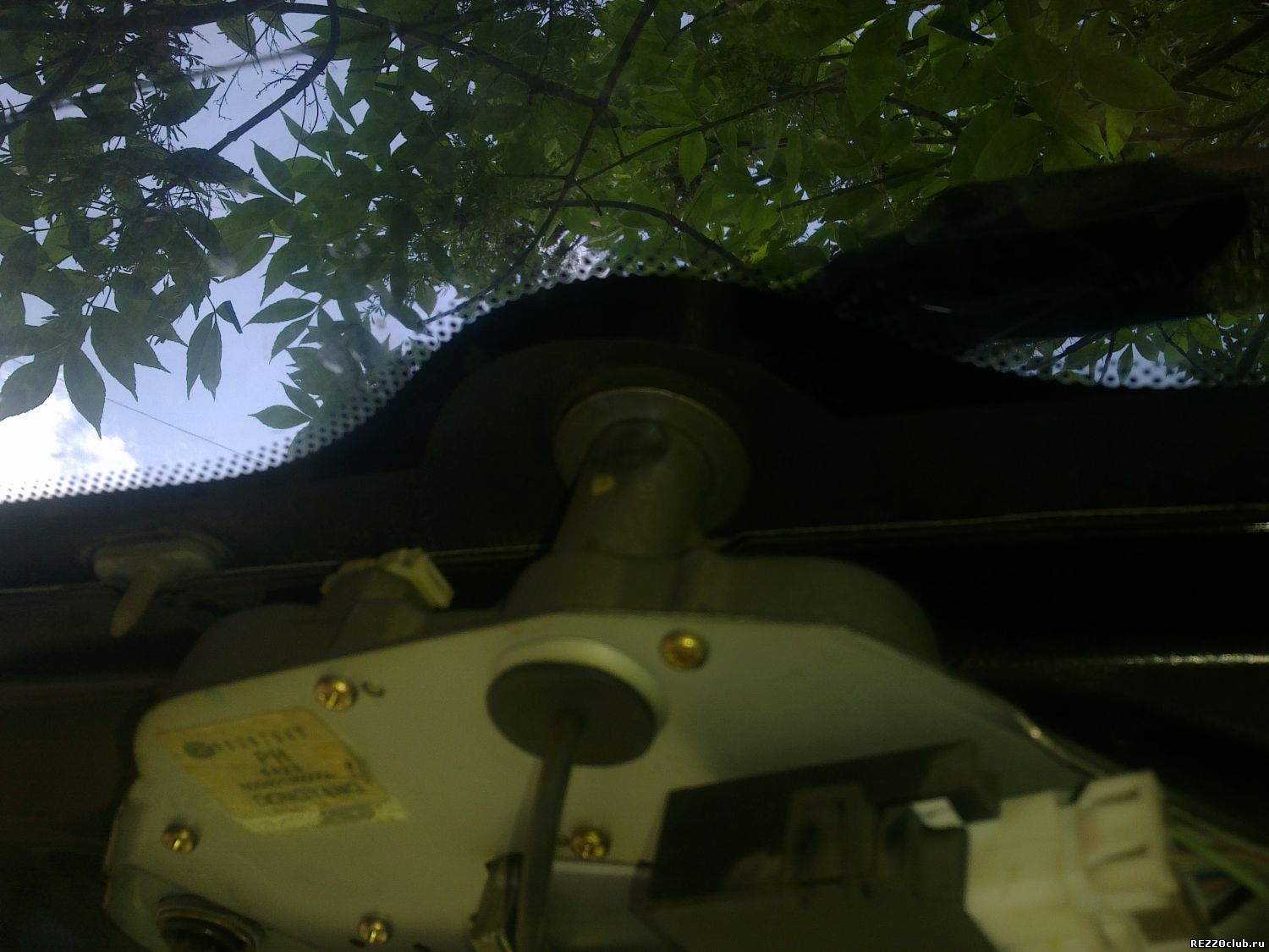

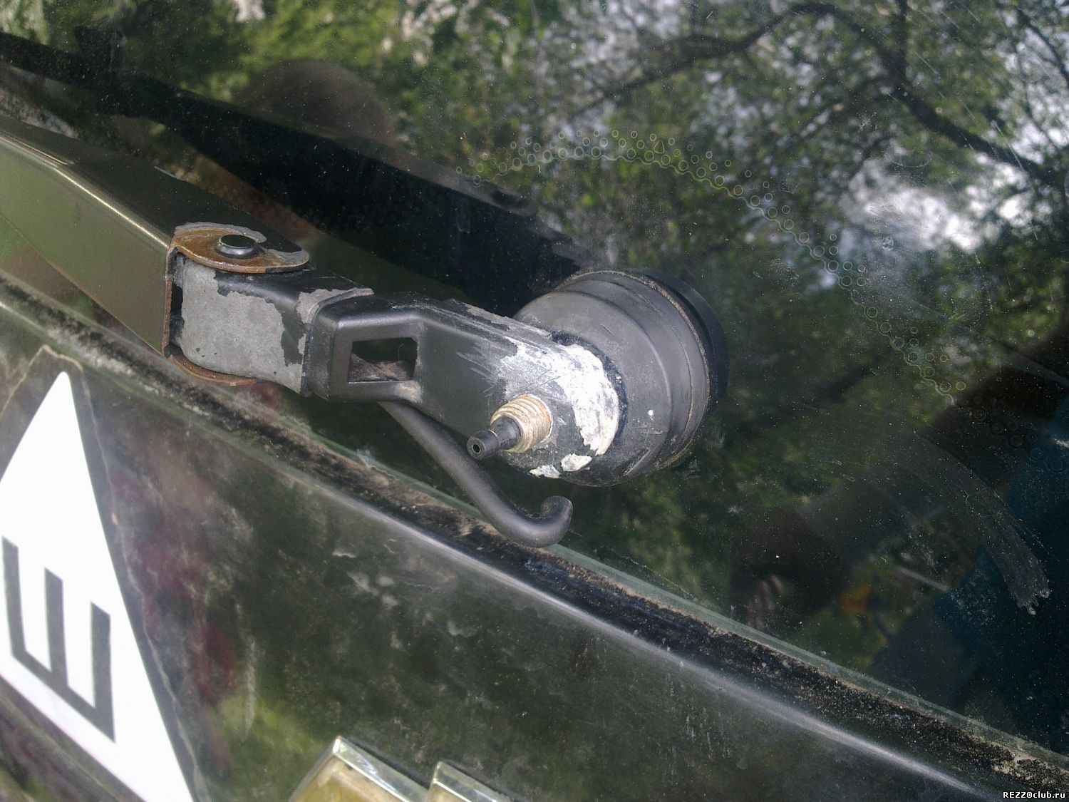

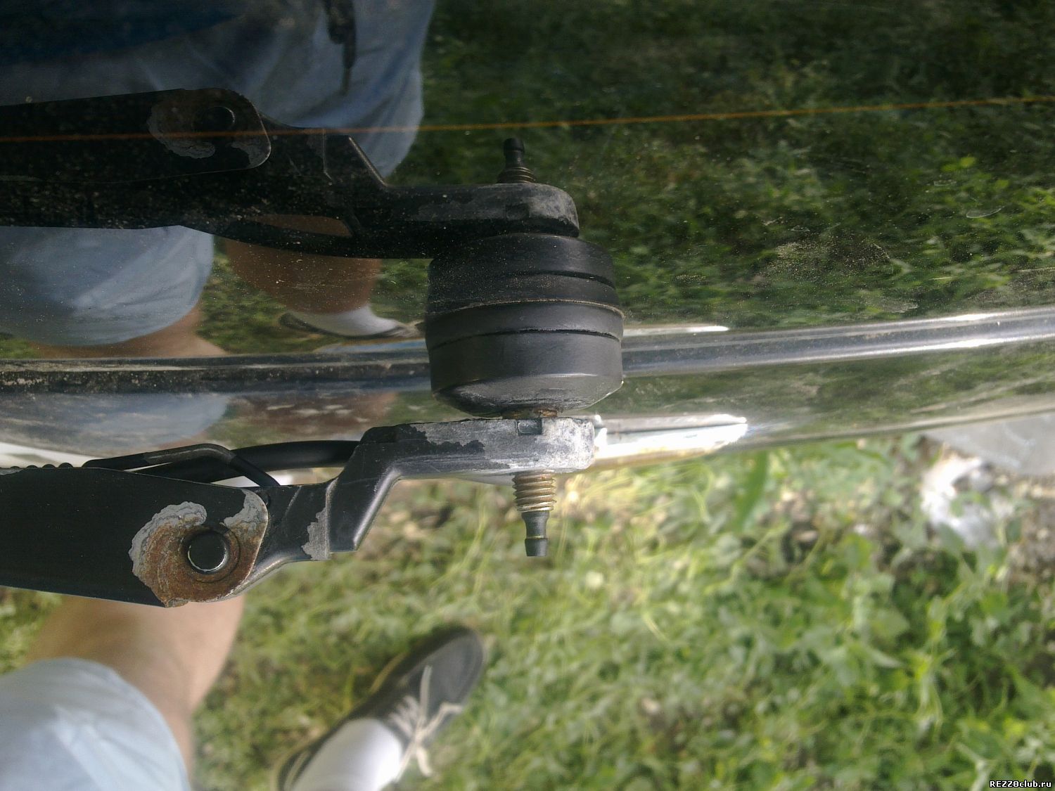

Народ, всех приветствую и прошу совета. Занялся ремонтом заднего стеклоочистителя (поводок покрасить, форсунка не брызгает). Так вот, гайку открутил, а поводок сам снять не могу. Как он там крепится?
Я его и шатал, и дёргал, и постукивал по нему, место резьбы и уксусной кислотой поливал, и смазкой типа WDешки - никак снять не могу. Видимо прикипел. Но вопрос-то вот в чём - он крепится по такому же принципу, как и передние поводки: надевается на шлицы сверху и прижимается гайкой? Как я ни присматривался, то и намёка на шлицы не вижу. Такое ощущение, что поводок с резьбой вообще конструктивно одно целое. Рвать его дурью на себя - боюсь стекло выдавить или с обратной стороны что нибудь сорвать.
Это вид с обратной стороны двери. Кст, какие части рекомендуется там смазать, пока обшивку не поставил на место?
Прикрепления: 2970924.jpg (194.0 Kb) · 1331535.jpg (161.2 Kb) · 6267060.jpg (115.2 Kb)
худой Дата: Понедельник, 01.06.2015, 17:03 | Сообщение № 164 (139466 в абсолютной нумерации)
крепится так же, как и передний, на шлицах...я б посоветовал снять ручку открывания наружнюю и смазать ось ручки, а саму пружину обработать мовилем...
