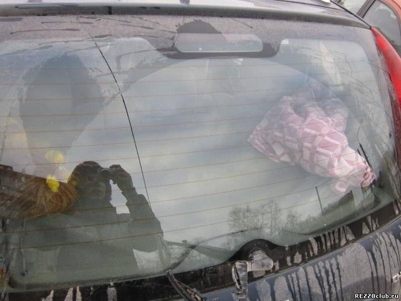

..А мне хочется сделать так, что бы как можно больше очищалось площади заднего стекла...Тоже под доп. стоп.сигналом не прочищает-щётка новая, бескаркасная..На Пежо Партнёр "прозевал" как то замену задней щётки-чистила то отлично--итог -натёрло стекло немного..Там был поводок задний в пластмассовом корпусе, под ним щётка-натёрло думаю вот этой пластиковой штукой.

А кто нибудь пробовал счетки разной длины ставить? А то я поставил Хейнер на пару см длинее чем Алка, которая стояла до этого. Так у этой новой и более длинной, сектор очищаемый стал меньше чем у меньшей по размеру предыдущей. Так какой размер оптимален? Кто скажет?

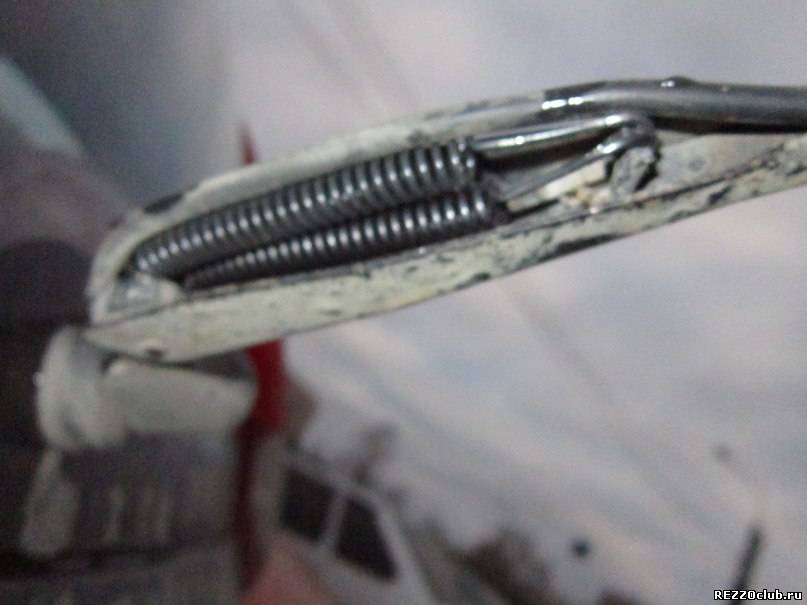

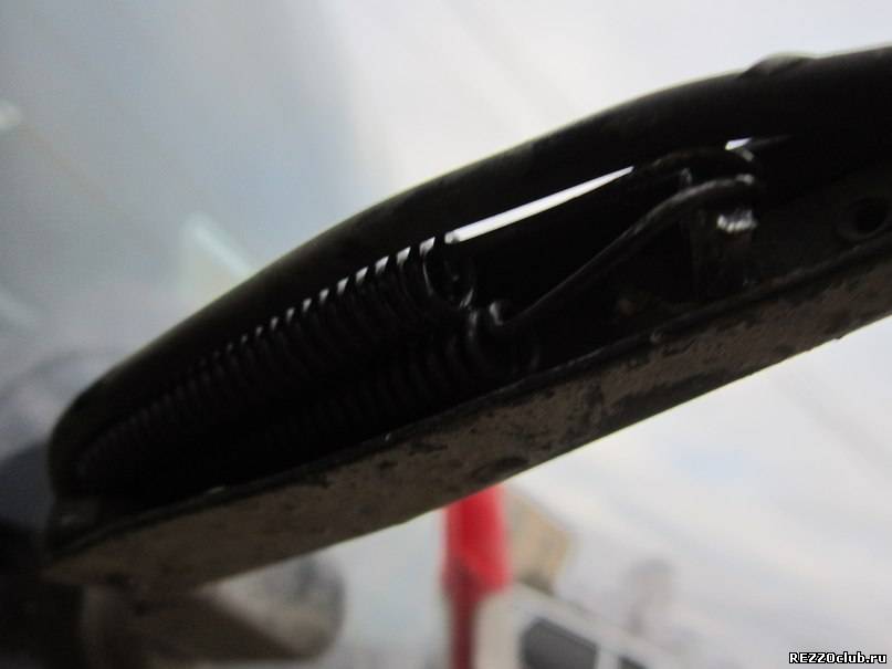

"Проблема" с задним дворником решается намного проще, чем кажется многим. Я, после попыток подогнуть пружину(а она ведь калёная, не так
просто согнуть её), забил на эту идею и купил
 две " нижние возвратные пружины задней колодки от 2108".
В магазине большой выбор пружин для тормозов, но я купил именно эту, самую маленькую, потому как натянуть собственными усилиями 2 маленькие пружины гораздо проще, чем одну , но мощную.
Минус только один: пружина "трещит/звенит" при отодвигании поводка в перпендикулярное положение, т к одна из пружин задевает за что-то там.
Но считаю, что не беда, т.к. отгибать дворник нужно редко:) Кстати,
щётка родная.
П.С. Зимой наверное ещё третью воткну пружинку, если конечно усилия хватать не будет. А так, пока -3 было. Отлично прижимает, нет ни одного неочищенного участка.
Цена вопроса: 12 рублей за 1 пружину; времени минут 5-10 на замену пружины.
