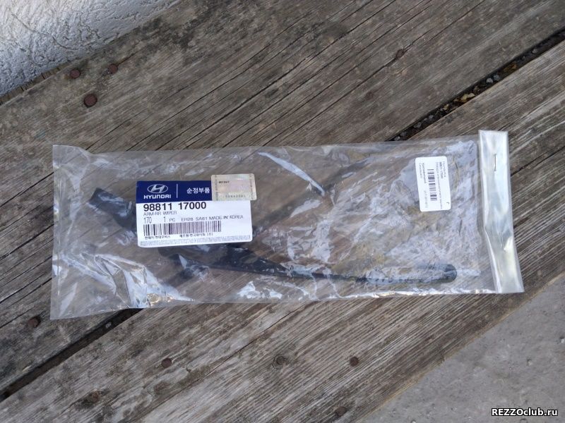

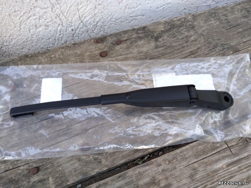

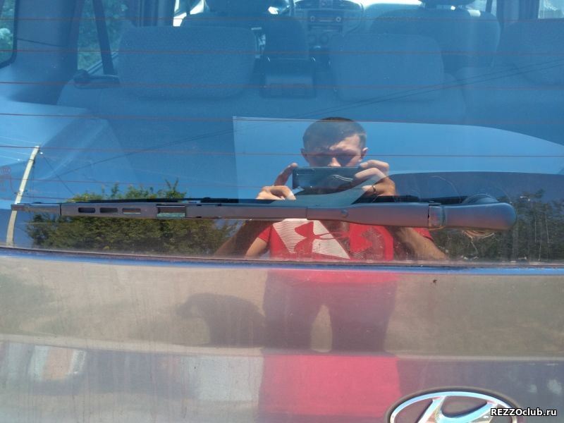

Кст, в порядке обсуждения. Присмотрелся, а на Хундае Матриксе очень схожий поводок - 98811 17000. Только у них нет штуцера с форсунками на самом поводке. Никому не доводилось использовать такие? И цена вполне демократичная - всего 700 рублей. Вот, фото с Драйва:

Wadjara Дата: Среда, 21.04.2021, 11:03 | Сообщение № 302 (173958 в абсолютной нумерации)
А как же без него? По сухому не пойдет, а колхозить себе дороже.
Artem017 Дата: Среда, 21.04.2021, 13:36 | Сообщение № 303 (173960 в абсолютной нумерации)
Да там колхоза-то по сути только лишь просверлить отверстие для трубки омывателя. Опять же сама возможность применения этого поводка зависит от одинаковости диаметров посадочных шлицов.
Меня всегда интересовала разница "что лучше": разбрызгивание омывайки непосредственно с поводка (как у нас), или же расположение форсунки на корпусе двери (например, как на Опелях, да и вообще большинстве машин так сделано). У нас вроде лучше - форсунка сначала нальёт воду, а потом уже идут взмахи щётки. Да и при взмахах щётки омывайка разбрызгивается двумя струями по радиусу хода щётки. А вот в случае вынесенного расположения форсунки - получается, что примерно половину своего хода, если и не более, щётка елозит по сухому стеклу до тех пор пока не пересечётся со струёй омывайки и не смочится...
