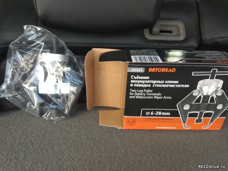

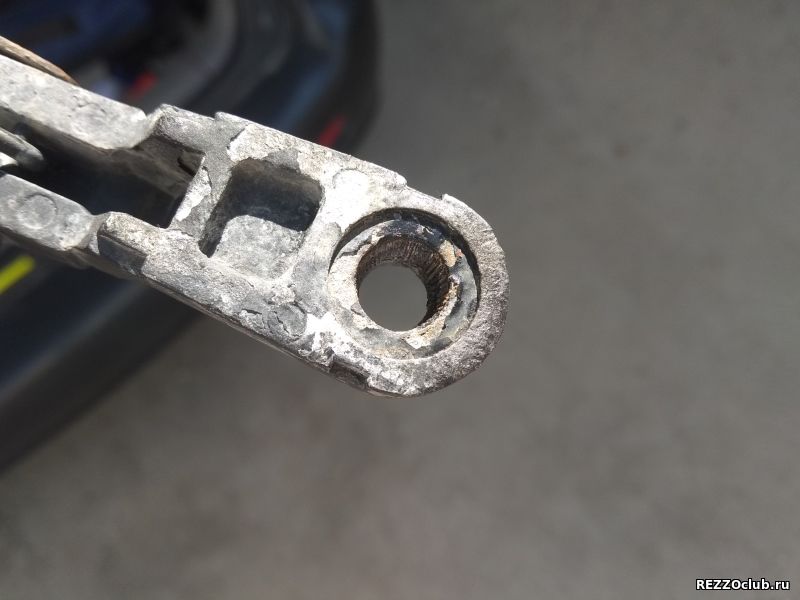

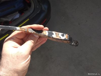

Artem017 Дата: Вторник, 20.04.2021, 17:24 | Сообщение № 298 (173951 в абсолютной нумерации)
Ещё с покупки машины задний поводок не снимался - прикипел намертво.

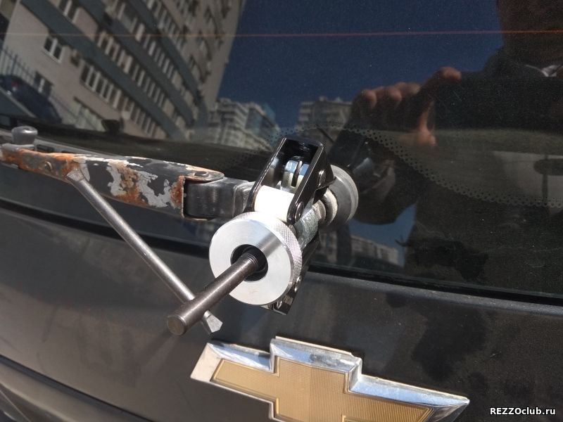

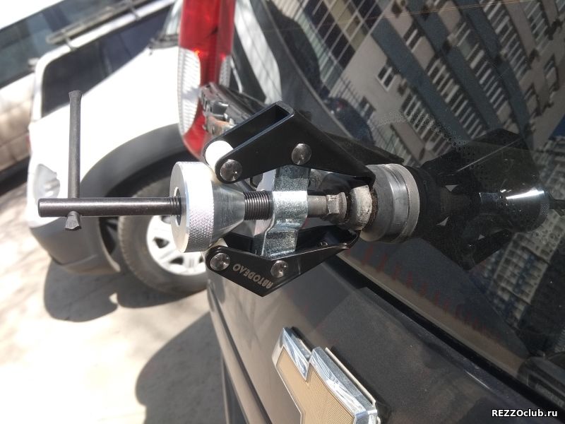

Периодически приходилось подкрашивать его прямо на машине, что было неудобно. Долго думал как лучше поступить. В этом году поводок облез вообще ужас.... Вчера всё же решился и купил вот такой вот съёмник Автодело 41527:
Стоимость 800 рублей, есть абсолютно такой же, но от другого производителя ("Дело техники" вроде), его стоимость 1000 рублей.

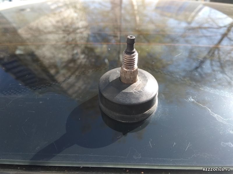

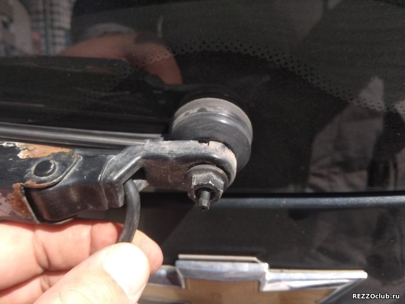

Установил. Сначала думал ставить его через проставку, чтобы не сломать пластиковый штуцер на оси, но в этом съёмнике уже сделано углубление, и достаточно было его упереть прямо в гайку.

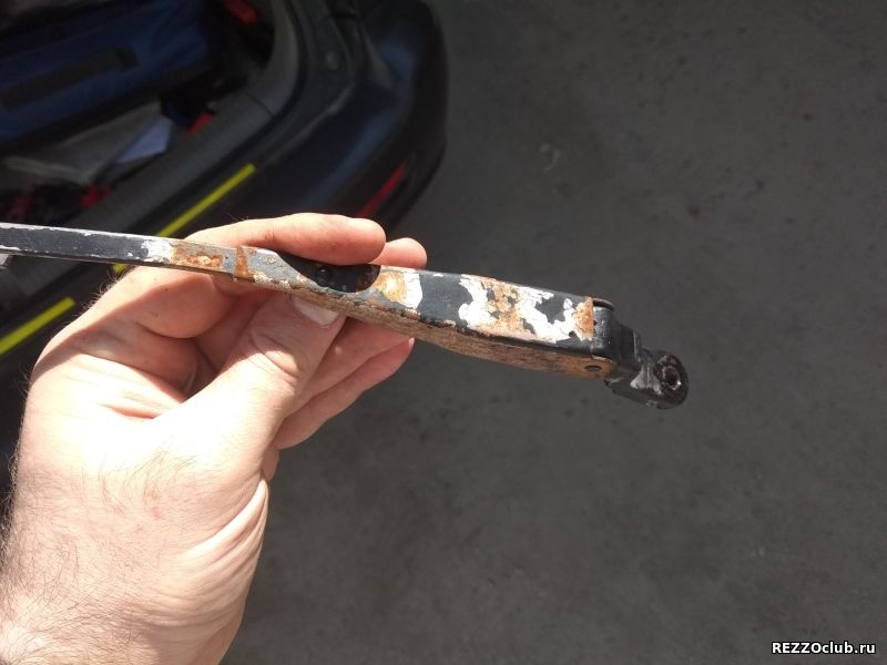

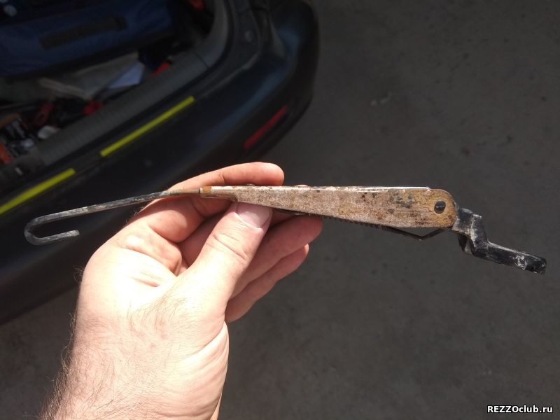

Получилось не с первого раза конечно, просто боялся лишкануть с усилием. Наверно с третьего или четвёртого захода всё таки услышал заветный "бздынь". И вот поводок уже в руках. Теперь его можно спокойно обработать и покрасить в домашних условиях.
Почистил шлицы канцелярским ножом, думаю потом поводок будет сниматься легко.

valkrajushkin Дата: Вторник, 20.04.2021, 17:36 | Сообщение № 299 (173952 в абсолютной нумерации)
Цитата Artem017 ()
Ещё с покупки машины задний поводок не снимался - прикипел намертво.Периодически приходилось подкрашивать его прямо на машине, что было неудобно. Долго думал как лучше поступить. В этом году поводок облез вообще ужас.... Вчера всё же решился и купил вот такой вот съёмник Автодело 41527:
слишком всего много сделано и затрачено .когда поводок начал облупляться .и плохо прижимать щётку .просто заказал оригинал . .и через день поставил .цену не помню уже .но не на много дороже съёмника
Artem017 Дата: Среда, 21.04.2021, 09:45 | Сообщение № 300 (173956 в абсолютной нумерации)
Так-то оно правильно. Новый поводок стоит от 1400 руб., что явно дороже + ещё два месяца ожидания. Краска в баллонах есть дома. Так что мне так дешевле и проще. Но в моём случае съёмник был всё равно необходим - даже если ставить новый поводок, старый прежде надо оторвать. А тут уже либо ехать на СТО и просить снять, что явно не бесплатно, либо просить съёмник у кого-то напрокат. Хотя такая вещь не у каждого найдётся, особенно в нынешнее время. Думаю съёмник ещё может пригодиться - не мне, так другу, родственнику, соседу...  v
