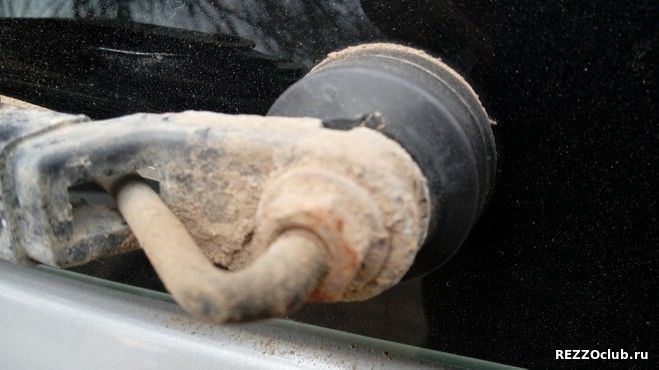

Кто ни будь раскроет страшную тайну - как снимать задний поводок?
сейчас всё промазал и снимается на ура .а когда снимал после предхоза .то поднимаешь щётку в верх до конца придерживая .и рожковым ключом примерно на 17 .подсунутым под посадочное место поводка .потихонечку толкая с низу в верх .

leppa, добрый вечер!
Побрызгай ВД-шкой за сутки, снимется без проблем. Я так недавно менял. Поводок 11 лет не трогал
Экстремал! А я побоялся надавливать на стекло.

Лил. Но без толку. Попробую уксусом еще.

Та же проблема - поводок закис на шлицах. Пытался снять с усилием - никак. Брызгал и WD, и ещё чем-то. Хоть иди и покупай съёмник... Дважды подкрашивал баллоном не снимая - обкладывал стекло газетками.

leppa, Artem017, пассатижи "кобра" знаете? Вот им и снимаются подобные вещи...но замачивание не повредит..
Не только знаю но и пользуюсь. Но вот как их приложить к стеклу что бы получился рычаг и не сломать стекло ума не приложу wacko
Рыболов Дата: Четверг, 28.03.2019, 10:45 | Сообщение № 266 (166844 в абсолютной нумерации)
К стеклу не надо - к поводку и оси
leppa Дата: Четверг, 28.03.2019, 10:47 | Сообщение № 267 (166845 в абсолютной нумерации)
Сообщений: 2284
Вообще не представляю как?
Там походу тонкие губы нужны, что бы вставить в зазор между пластмасской и поводком.

Рыболов Дата: Четверг, 28.03.2019, 11:00 | Сообщение № 268 (166846 в абсолютной нумерации)
Дааааа, вековая пыль....заквашивай....гайка-то хоть сворачивается?
Неправда ваша! Всего лишь трехлетняя, тогда, 3 года назад, пытался снять. А ты что каждый год накладку снимаешь, да под ней моешь?
Сообщение отредактировал leppa - Четверг, 28.03.2019, 12:08
Рыболов Дата: Четверг, 28.03.2019, 13:05 | Сообщение № 270 (166851 в абсолютной нумерации)
Нет, но когда поводок красил первый раз, 3 года назад, нормально коброй снялся. В этом году оцинковал поводок и снова покрасил, с грунтом.
