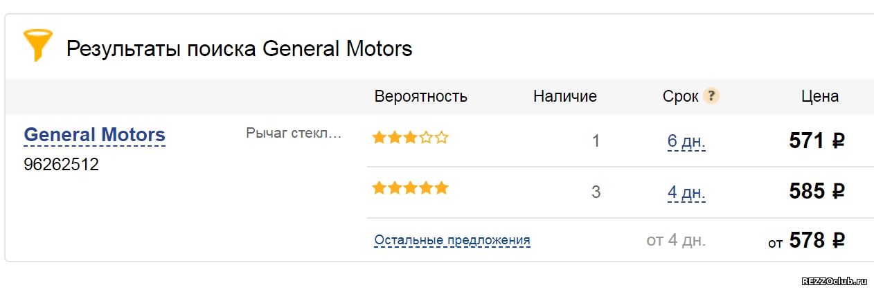

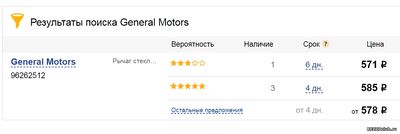

leppa Дата: Пятница, 29.03.2019, 13:07 | Сообщение № 278 (166893 в абсолютной нумерации)
Спасибо Дима!
Цитата valkrajushkin ()
а задний так вообще 100 р.
Ну ну!
Прикрепления: 5325100.jpg (38.6 Kb)
letun087 Дата: Пятница, 29.03.2019, 13:20 | Сообщение № 279 (166895 в абсолютной нумерации)
У нас многие их по распродаже купили по цене примерно 400руб. а так пожалуйста 500 с копейками на ваши.То есть цена одинаковая примерно
Может valkrajushkin, имел ввиду 100руб за саму щетку?А не за новый поводок
