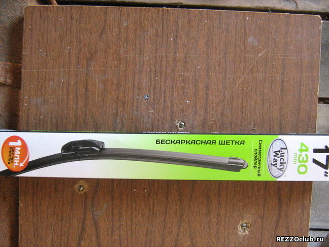

Поставил себе дворник 43 см. Встал идеально по длине. Фотки не вставляются-"тяжёлые".

А раньше какой стоял? Штатный 38 см?
goschashepa Дата: Понедельник, 27.08.2018, 20:43 | Сообщение № 245 (163439 в абсолютной нумерации)

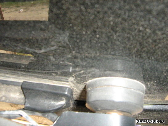

Artem017, стоял на 40 см.Менял на разные бренды- чистил плохо, верх не прочищал , а сейчас доходит до кромки тонировки под стопом задним на двери. Попробую фотки воткнуть.

Не упирается в ось моторчика.

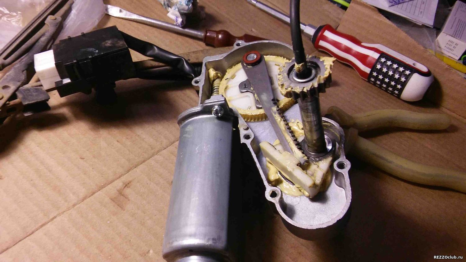

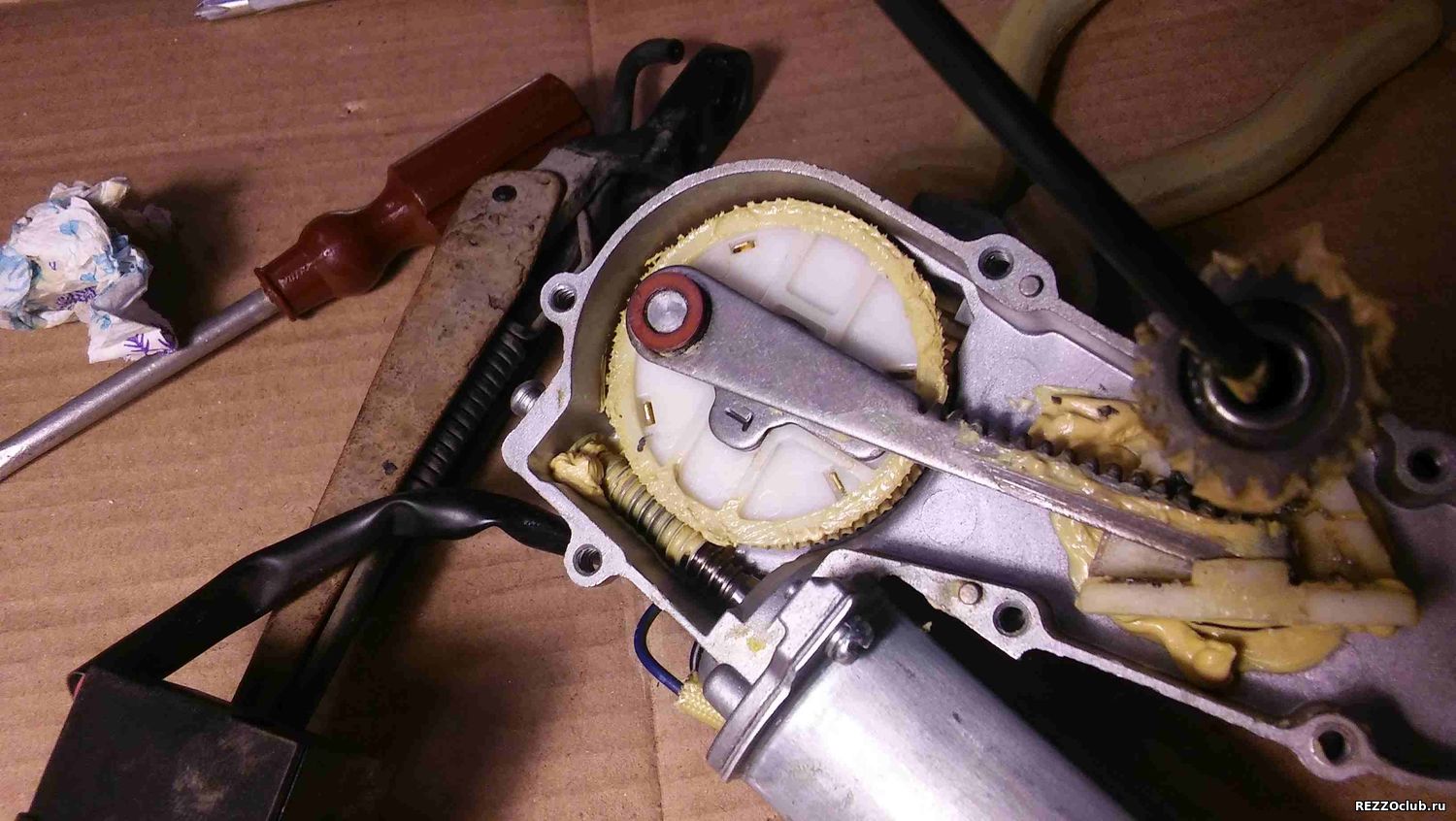

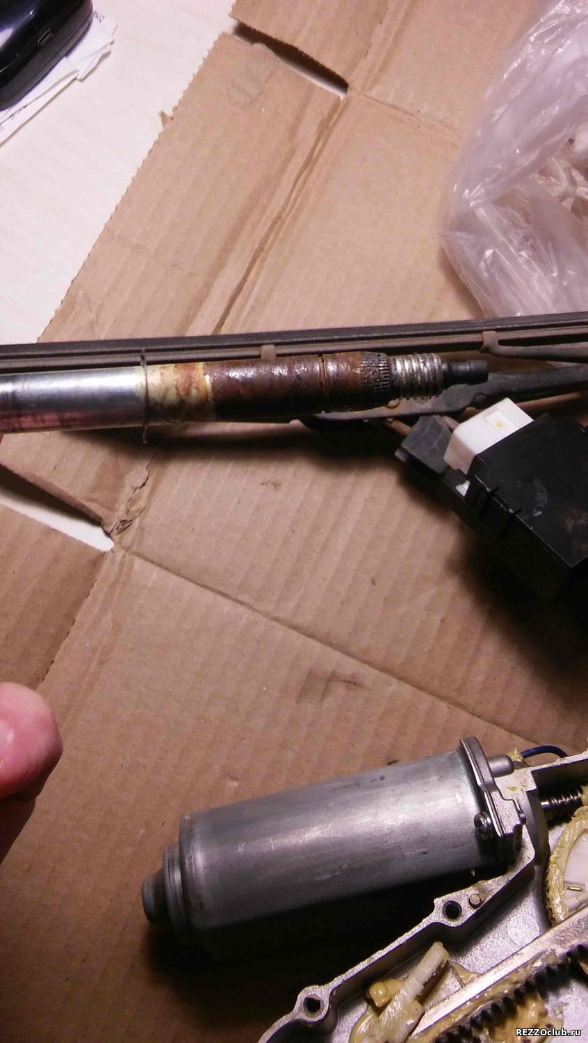

Недавно, при включении заднего стеклоочистителя, он как-то лениво проследовал по своему маршруту. Побрызгал омывайкой - вроде все нормализовалось. Ну, думаю, может трение по стеклу из-за грязи большое. Но чуть позже стал он выдавать такие трюки - проедет до почти вертикального положения и там и останется. Включаешь-выключаешь - никакого эффекта. Если включить и руками помочь то возвращается в исходное положение (помогать приходилось весь путь). Снимал декоративную крышку, прыскал смазкой - не помогает. Пришлось дождаться хорошей погоды и снять мотор-редуктор. Сперва даже думал посмотреть что там внутри происходит не снимая его со стекла, а только открутив пластину. Но так оно не получилось. Заодно со снятием мотор-редуктора в очередной раз поменял  ручку задней двери. Опять она закисла. На этот раз перед установкой поменял ось на нержавейку. Теперь будет вечная.
Принес редуктор домой и стал разбирать. Вроде все винты выкрутил, а крышка не снимается. Нашел на штоке стопорное колечко, снял его - все равно не разбирается. Снял большую стопорную шайбу. Все не то. Наконец под электрической колодкой обнаружил последний винт, который и не давал снять крышку.
Сперва пытался делать отметки фиксируя положение деталей относительно друг друга, но потом понял что все будет работать вне зависимости как установишь детали. При осмотре внутренностей, каких-либо повреждений я не обнаружил. Стал думать на то что проблема в банальном закислении штока. Долго не мог стронуть шток с места т.к. он в зацеплении с зубчатой рейкой шестеренкой и червяком. Пришлось сходить к машине и покрутить мотор-редуктор на месте. Но для этого пришлось прикрутить поводок и помогать проворачивать. В итоге шток удалось вынуть. Он почти до середины был в ржавчине. Почистил наждачкой, обильно смазал Литолом. Собрал все в обратном порядке и вуаля - все работает.
Прикрепления: 0589512.jpg (202.8 Kb) · 0604245.jpg (217.7 Kb) · 7112520.jpg (170.8 Kb)

Менять особо не на что было - поставил старое. Само колечко выглядит вполне прилично, достаточно эластичное, но, видимо, уже стерлось так как смазка за ним высохла и ее пришлось выковыривать.
