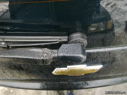

Artem017, пробовал недавно щётку 45 см.,как у тебя.Так вот, коромысло,(как на твоём фото) упиралось в пружину..А самый дальний край щётки,не прижимался к стеклу.. Это всё не вариант.
Прикрепления: 7125790.jpg (42.6 Kb)

Возможно мне просто такая щётка попалась, что ровно подошла. Покупал её летом в Суперсторе. Заметил, что каркасные щётки внешне и конструктивно очень похожи друг на друга, но если присмотреться - у них размеры чуть отличаются друг от друга - где-то толще металл, где-то резинки потоньше и т. п. В моих, например, щётках торец покрыт резиной (на фото видно), а в некоторых там торчит металлическая пластина. Я когда щётку ставил, убедился, что торцевая резинка ровно прилегает к резинке на оси, при работе дворника ничего не поцарапает и не повредит.
На зиму в Ашане на лобовое стекло купил дешёвые "зимние" щётки, покрытые резиной, чтобы не ржавели. Хотел купить такую же зимнюю назад в таком же размере. В итоге испортил три разных щётки - ни одна не подошла (благо они были дешёвые). У них размер мерялся по длине самой резинки, которая по стеклу ползает. А корпус/каркас был чуть длиннее. По краям были своего рода крышечки-наконечники. Они также упирались в ось дворника, а внешний край не прижимался - щётка не ложилась ровно по стеклу. Что я только не делал... И место крепления хотел сдвинуть, и новые дырки в каркасе сверлил, и эти наконечники подрезал. Либо щётка от вмешательства просто рассыпалась, либо не подходила под поводок. Короче, надо либо штатный размер (38 см), либо откровенно что-то колхозить. Психанул - оставил эту щётку. Потом куплю такую же Ашановскую "Каждый день". Или в этом же каркасе просто резинку поменяю.
